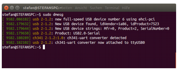

Und damit wir jetzt endlich mal voran kommen, boote Linux, stecke deinen
Arduino an und gebe dann im TerminalFenster "dmesg" ein. Den Output
zeigst du uns bitte.
Dazu brauchst du gar nichts zu installieren. Wirklich nicht. Einfach nur
irgendein Linux booten - meinetwegen auch von CD oder USB Stick.

von Stefan F. (Gast)
Ich habe mal einen Screenshot angehängt, da kannst du sehen, was dmesg
ausgibt, wenn man einen chinesischen Arduino clone ansteckt.
Meine Ausgabe ist kürzer, weil ich dem Meldungs-Speicher unmittelbar vor
dem Anstecken geleert habe.
Deine Ausgabe müsste ähnlich aussehen.
