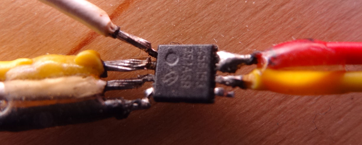

Meine Vermutung war zunächst, dass ich den Mikrochip falschrum
angeschlossen hätte. Das glaube ich nun nicht mehr, weil ein kleiner
Kreis Pin1 kennzeichnet, wie Google mir verrit
(http://www.raviyp.com/embedded/150-identifying-pin-no-1-on-an-ic), und
der Anschluss dann doch stimmen müsste.

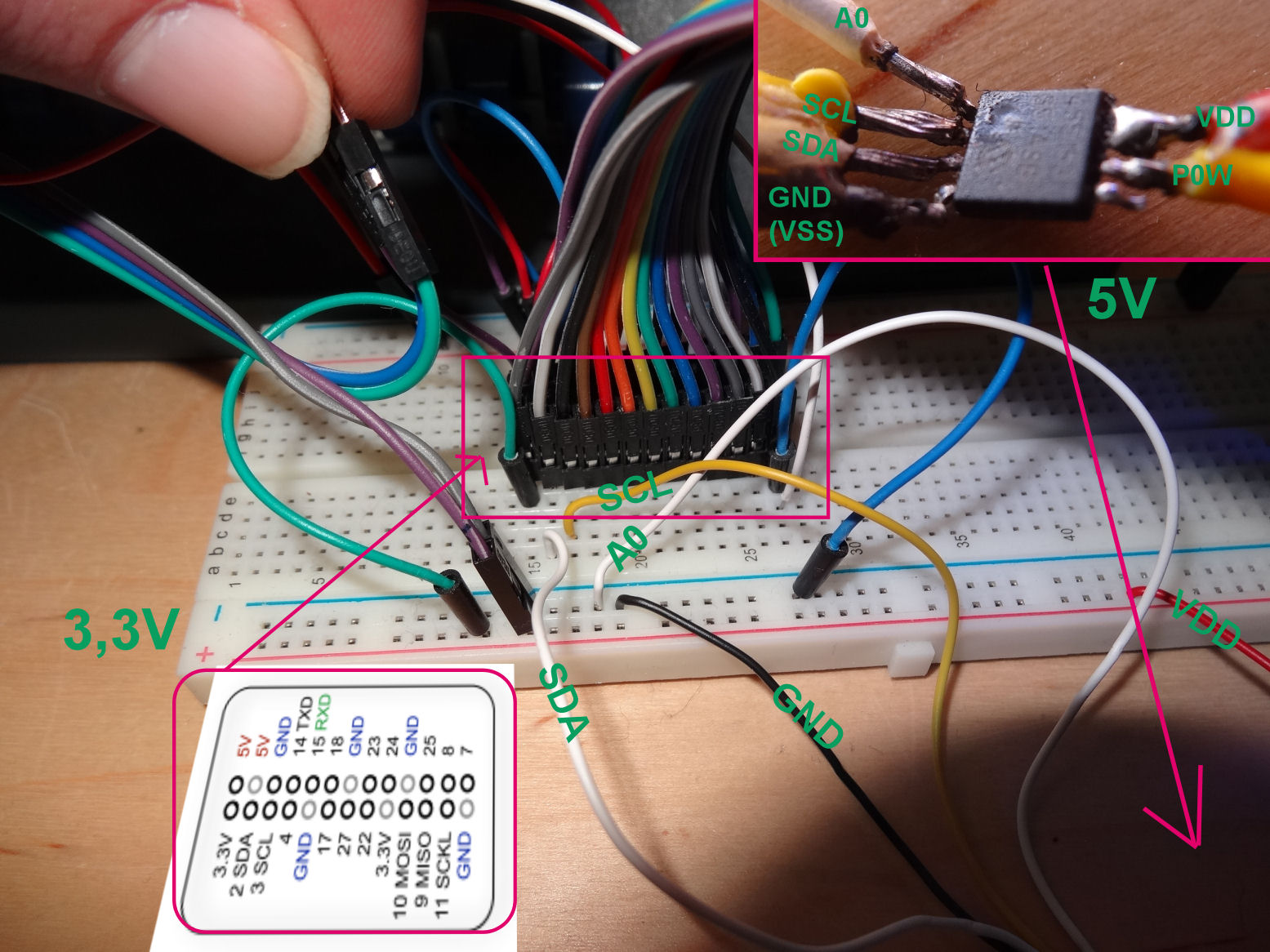

von Peter K. (peter_kg)
VSS liegt an Masse. VDD ist mit 3,3V verbunden. P0B ist ebenfalls mit
3,3V verbunden. P0W soll dann die abgegriffene Spannung rausführen.
Ich hab mal schnell ein Bild gemalt.
Versteht das jemand? Stammt aus dem Datenblatt (Seite 43):
"Address  0  is  multiplexed  with  the  High  Voltage
Command (HVC) function. So the state of A0 is latched
on the MCP4XXX’s POR/BOR event.
The state of the A2 and A1 pins should be static, that is
they should be tied high or tied low.
6.1.3.1 The High Voltage Command (HVC) Signal
The  High  Voltage  Command  (HVC)  signal  is  multi-
plexed with Address 0 (A0) and is used to indicate that
the command, or sequence of commands, are in the
High Voltage mode. High Voltage commands are sup-
ported for compatibility with the nonvolatile devices.
The HVC pin has an internal resistor connection to the
MCP45XX/46XXs internal VDD signal."
Auf Seite 46 ist dann eine Tabelle. Da steht, dass die Adresse für
meinen Poti " ‘0101 11’b + A0 " lautet. B heißt wahrscheinlich Bit oder
Byte.
Dann steht da noch:
"The state of the A0 address pin is latch on POR/BOR.
This  is  required  since  High-Voltage  commands  force
this pin (HVC/A0) to the VIHH level."
Ich glaube, ich zieh den Pin einfach mal runter (oder hoch?). Kann da
was passieren?
von Wolfgang (Gast)
Peter K. schrieb:
> Ich verstehe das hier nicht im Datenblatt: A0 ist für zwei Sachen
> zuständig: High Voltage Command und Address0.
Deshalb ist das auch kein gewöhnlichter Digitaleingang, sondern kann
zwischen 3 Pegelbereichen (VIL, VIH or VIHH) unterscheiden.
Peter K. schrieb:
> Achja, hier steht noch, dass A0 intern per Widerstand mit VDD verbunden
> sei. Vielleicht sollte ich den dann doch nicht runterziehen?
Das ist ein Pull-Up, der dafür sorgt, dass der A0-Pin im unbeschalteten
Zustand einen wohl definierten und erlaubten Pegel liefert.
Warum solltest du den nicht runterziehen, um dem Poti eine andere
Adresse zu geben?
Der Pin muss allerdings schon beim Einschalten auf dem von dir
gewünschten Pegel liegen, wie du dem Datenblatt Kap. 3.1 entnehmen
kannst, sonst ist die Pegeländerung wirkungslos.

# sudo cat /sys/module/i2c_bcm2708/parameters/baudrate
0
Welche Spannung soll ich genau messen?
von Wolfgang (Gast)
Zwischen A0-Pin und Gnd? (1-4).
ah, ok. Muss mal kurz weg. Bin in'ner Stunde wieder da und poste Dann.
Zwischen A0 und Ground sind 3,3V. Hab die beiden jetzt verbunden und da
passierten interessante Dinge:
Die hintere Schiene des Breadboard führt 5V, die vordere 3,3V. Die
hintere wird für das Display gebraucht, das ich aber vorübergehend
ausgestöpselt habe. Die beiden I2C-Kabel halte ich auf dem Foto gerade
in der Hand.
Ich habe das Raspberry-Pinout nocheinmal perspektivisch beigefügt, damit
man die Pins identifizieren kann. Der Chip ist extrem klein (4x4 mm²)
und war dementsprechend schwer zu löten. Eine sehr starke Vergrößerung
ist in der Ecke oben rechts. Der Chip hängt an den Kabeln, die unten
rechts aus dem Bild ragen.
Das zusätzliche weiße Kabel (erster Pin von rechts im Bild) gehört zu
einem Piezzo-Kristall (und hat mit dem Problem vermutlich nichts zu
tun).
von Wolfgang (Gast)
Peter K. schrieb:
> Eine sehr starke Vergrößerung ist in der Ecke oben rechts.
Das Gehäuse sieht bei Pin 1 und 2 ein bisschen eigenwillig aus, muss
aber nix heißen.
Miss doch mal die Spannungen auf Pin 2 und 3 gegen Gnd, wenn du den
MCP4551 vom Bus nimmst und seine SCL und SDA Leitung per separatem
Pull-up (4k7 o.ä.) auf 3V3 ziehst.
von Jim M. (turboj)
Oben links zeigt das Chipfoto deutliche Hitzeschäden. Da hat der OP
vermutlich zu lange mit dem Brateisen dran gesessen, der Chip ist wohl
hinüber.
Dead Bug macht man mit dünnem Fadeldraht auf Lochraster, damit weniger
Wärme in den Chip beim Löten eingetragen wird.
Der OP könnte mal einen Diodentest mit dem Multimeter von den SDA/SCL
Pins nach GND machen. Da ist laut DB eine Diode drin.
Vorsicht: Nach VCC ist wohl keine Diode drin. Da könnten die I²C Pins
u.U. auch ESD zum Opfer fallen.
Werd' die Messungen gleich mal machen. Mit den Hitzeschäden bin ich mir
nicht sicher: Da klebt nämlich auch reichlich Flussmittel in der Ecke.
Kann das selbst unter der Lupe kaum erkennen.
Ich glaube der Chip ist nicht verschmort. Bin nochmal mit 'nem
Taschentuch d'ran und hab ein neues Makro-Foto gemacht. Jetzt ist die
vordere Kante unscharf und die Kante bei Pin1 sieht glatt aus.
Auf den Kabeln ist übrigens Kleber, deshalb sind die so dick und
unförmig. Nur so konnte ich die parallel anlöten, ohne zu verrutschen.

Wollte mich mal zurückmelden. Hab den Logic-Analyzer zwar immernoch
nicht gekauft, dafür aber den empfohlenen Kondensator. Der wirkt Wunder:
i2cdetect findet den Poti jetzt (Adresse 2f) und wird offenbar nicht
mehr gestört. Hab gleichzeitig mein i2c-display angeschlossen, dass auch
wieder funktioniert. Seltsamerweise änderte sich zwischenzeitlich seine
Adresse von 3b nach 3f und wieder zurück. Unter der jeweils gültigen
Adresse war er aber sets ansprechbar.
Jedenfalls weiß ich noch nicht wie ich den Poti denn jetzt nun
eigentlich steuere. Hab noch nie was mit Python gemacht und mir deshalb
die Skripte vom LCD-Display angeguckt. Mein Problem ist jetzt, dass das
Versenden von Daten mit der i2c-Bibliothek in Bytes erfolgt, das
Datenblatt aber Bitmuster vorgibt. Hab die deswegen mal in Hex
umgerechnet und in mein Skript geschrieben.
Resultate waren I/O-Fehler. Weiß jetzt nicht, ob das an dem Datenformat
liegt oder wirklich an Kommunikationsproblemen mit dem Poti.
Vielleicht ist das aber auch eher was für ein Python-Forum...
Edit:
Achja...und ich hab das Beinchen samt Kabel am A0/HVC-Pin abgerissen.
Sehr ärgerlich, aber zum Glück kann ich ja trotzdem weitermachen. Ich
muss halt nur auf High-Voltage-Commands und Adressänderungen verzichten.
Inzwischen sind drei Monate vergangen, ich habe mir diese tollen
Adapterplatinen zugelegt und auch der Logic-Analyzer ist vor einigen
Tagen eingetroffen.
Jetzt wollte ich den ausprobieren und das ursprüngliche Problem ist
wieder da: Wenn ich den Logicanalyzer mit GND, SDA und SCL verbinde wird
mit i2cdetect wieder nichts gefunden. Ohne Logicanalyzer springt die
LCD-Adresse immer zwischen 3b und 3f hin- und her. Poti-Adresse ist
immer 2f. Mein LCD-Testskript bricht zwischendurch immer mit einem
I/O-Fehler ab.
Ziehe ich den Poti (mit angelötetem Kondensator) ab, läuft alles super.
I2cdetect braucht keine 30 Sekunden und ich kann mit dem Logicanalyzer
aufzeichnen. Habe drei dieser Potis: Den alten (mit den Kabeln, siehe
alte Fotos), einen neuen auf Platine mit Kondensator und einen neuen auf
Platine ohne Kondensator.
Wenn ich den Poti tausche sieht's folgendermaßen aus:
Alter Poti mit Kondensator gegen neuen mit Kondensator: Kein Unterschied
Alter Poti mit Kondensator gegen neuen ohne Kondensator: Wird oft nicht
gefunden.
Eines ist mir noch aufgefallen: Wenn ich bei der langsamen Suche von
i2cdetect gegen die Kabel klopfe, springt die langsame Ausgabe
plötzlich. Weiß nicht ob das hilft, wollte ich aber nicht unerwähnt
lassen.
Klemme ich das Display ab, erkenne ich keine Unterschiede in der
Erkennung. WENN der Poti gefunden wird ist die Adresse immer 2f. Gibt's
außer dem Kondensator noch einen "Trick", um das Signal irgendwie zu
verbessern? Habe ich vielleicht ein Problem mit der Stromversorgung? Ich
benutze zwei Stromquellen: Einmal den Raspberry selbst und einmal 5V per
USB, die ich mit einem Stepdown auf 3,3V runterwandle, um den Raspberry
zu unterstützen. Habe den Stepdown auch mal abgezogen - kein Unterschied
beim Fehlverhalten.

von Harald A. (embedded)
Peter K. schrieb:
> und einmal 5V per
> zu unterstützen.
Das klingt nicht gut, speist Du die rückwärts ein? Mach doch mal ein
Foto vom gesamten Aufbau, einen Schaltplan wirst Du nicht haben, oder?
Das mit den Leitungen, wo etwas beim "Gegenklopfen" etwas passiert,
klingt ebenfalls nicht gut. Du musst das zunächst einmal Schritt für
Schritt vernünftig aufbauen, sonst wird das nichts.
Im Grunde ja, ich speise zusätzlichen Strom rückwärts ein.
Aufbau/Schaltplan habe ich gerade nicht zur Hand, kann ich aber gerne
anfertigen.
Ein Oszilloskop habe ich leider nicht zur Hand. Ich verstehe aber das
Problem.
Sven B. schrieb:
> i2c mag keine langen Leitungen, so Kabel auf dem Steckbrett führen
> schnell dazu dass es nicht mehr tut. Versuch mal die Kabel kürzer zu
> machen und/oder direkt an beide Seiten in den Bus einen kleinen Tiefpass
> zu bauen (22 Ohm in Reihe und 10 nF nach Masse oder sowas).
> Lötverbindungen statt Steckbrett und Signalkabel mit Massekabel
> verdrillen statt wild fliegen lassen hilft auch viel.
> 100 nF von Masse nach VCC direkt am IC sollte eigentlich jeder Baustein
> immer haben.
Das hilft mir sehr. Hätte nicht gedacht, dass I2C so empfindlich ist.
Vielleicht wären Drahtbrücken statt Kabel besser. Auf jeden Fall weiß
ich, wo ich was optimieren kann. Eine gelötete Version wäre auch
denkbar, dauert aber natürlich etwas.
Was heißt "Signalkabel mit Massekabel verdrillen"? SDA+GND? Wirklich?
"Beide Seiten vom Bus"...verstehe ich auch nicht ganz. Ich vermute mal
direkt hinter'm Raspi und dann direkt vor'm Poti...doch am Poti ist doch
schon ein 100nF-Kondensator.
Ich melde mich, sobald ich die Schaltung abfotografiert/aufgezeichnet
habe.
