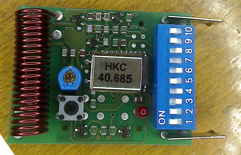

Ob ich in unserem Garagentorsender (siehe Bild) den Quarz wohl einfach
gg. einen kleineren (Bauform) tauschen kann?
Hintergrund:
uns ist ein Garagentorsender heruntergefallen und nu geht er nicht mehr.
Bin nach einigem Recherchieren jetzt zu dem Schluss gekommen, dass da
mit einer hohen Wahrscheinlichkeit das Quarz den Sturz nicht mochte.
Unter dem Quarz im Bild sitzt noch nen IC mit ca. 20 Beinchen.
Nach kurzer Recherche finde ich billig bei ebay Ersatzquarze, auch für
Garagentoranwendung, aber mit kleinerer Bauform (siehe Bild 2).
Hab schon gelesen, dass eine kleinere Bauform eine höhere
Verlustleistung hat, aber in vielen Schaltungen genausogut funktioniert.
Ich kann zwar ordentlich Bauteile verlöten, hab aber von nicht-digitaler
Schaltungstechnik kaum Ahnung..
Ob ich so'n kleines Quarz wohl bedenkenlos nehmen kann?

Ja das tut er höchstwarscheinlich. Sicherlich mag der kleinere
Quarz nicht die gleich hohe Güte haben .... aber trotzdem
funktionieren.
Aber es gibt ja auch Quarze in deiner Original-Bauform für
sehr wenig Geld. Conrad und Consorten haben so etwas auch.

Danke für die Bestätigung!
Bei Conrad und Reichelt bin ich übrigens nicht fündig geworden, bei
Conrad hab ich nur noch einen Modellbau-*Empfänger*-Quarz für diese
Sendefrequenz gefunden. Ich probier dann den kleinen einfach mal aus..

Grundsätzlich verhält sich das Quarz wie etwa das Transistor. Trotz
abweichender Bauform ist ein Tausch jedoch meist problemlos möglich,
wenn die elektrischen Spezifikationen übereinstimmen.
genau richtig.
1. Die Frequenzgenauigkeit, die diese Anwendung erfordert, wird von
einem Quarz locker erfüllt.
2.Der Oszillator in der Schaltung toleriert die Unterschiede zwischen
diesen beiden Quarzbauformen meistens locker.
3. Es ist weder genau bekannt, welche Werte, außer der Frequenz, der
Quarz haben sollte und wirklich hat. Da gibts eh nur das Ausprobieren.
