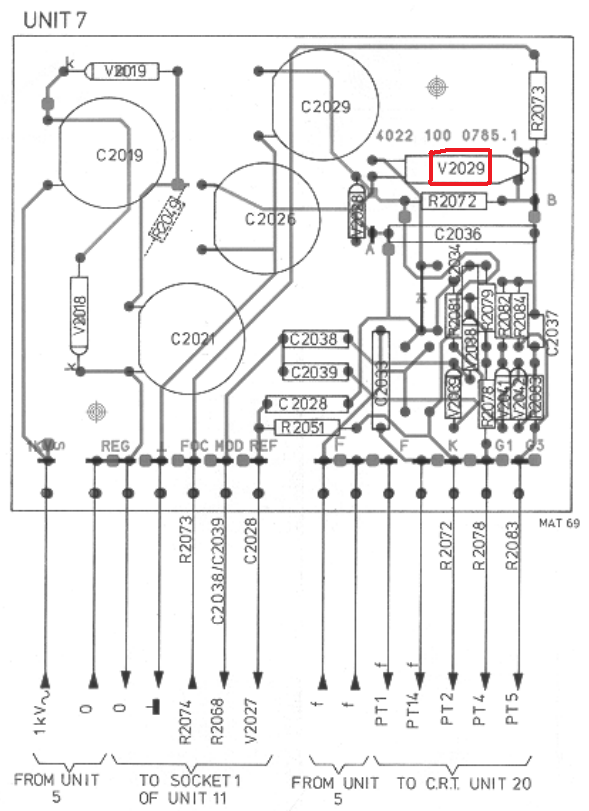

Seitdem funktioniert der CRT-Bildschirm nicht mehr, und auf dem Unit 7
Focus P.C. Board (kümmert sich um den CRT) glimmt und rauscht das
Bauteil V2029, was eine V103R2 Voltage Reference Tube ist. Es scheint
wohl eine 103V Referenzspannung zu erzeugen.

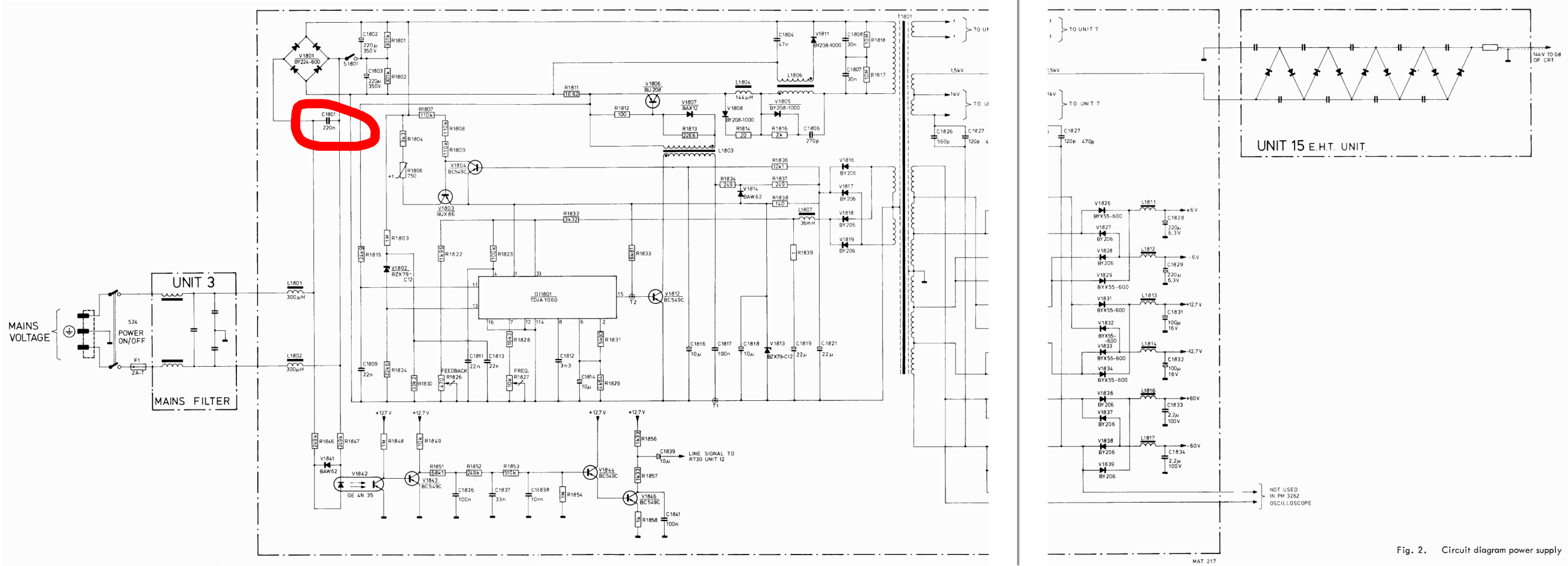

Ich habe eine Schaltskizze des Power Supply Boards angehangen, auf dem
der getauschte Kondensator rot markiert ist. Außerdem angehangen ist ein
Diagramm des Focus Unit, auf dem das glimmende und rauschende Bauteil
rot markiert ist.
Was könnte hier das Problem sein? Einfach mal kurz ohne
Filterkondensator betreiben, um zu schauen ob irgendwas falsch
zusammengebaut wurde?

Genau das. Der Kondensator dient zur Funkentstörung (Schaltnetzteil!),
und hat sonst keinen Einfluss auf die Funktion des Oszis.
was genau ist damit gemeint, ein akustisch wahrnehmbares Geräusch oder
ein unsauberes, "verrauschtes" Schirmbild.
Wenn das so ist, dann ist unter Umständen die Glimmröhre selbst defekt.
Hat wohl kurzzeitig zuviel Spannung/Strom  bekommen, und die Zünd- bzw.
Brennspannungswerte haben sich verschoben.
Defekte Geräte haben oft "Flöhe und Läuse" und dann auch nicht
gleichzeitig, eventuell sogar sporadisch auftretend und abwechselnd.

Falls sie defekt ist, wie kann ich sie austauschen? Die gesamte
Leiterplatte ist in eine Art Gummi eingegossen, vermutlich um die
Hochspannung zu isolieren/das Bewegen von Drähten und Bauteilen zu
verhindern.

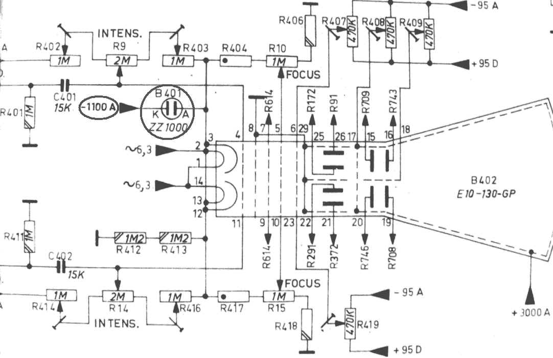

habe mal im Manual für meinen 3231-er Oldtimer reingeschaut und stelle
fest, dass der auch hier verwendete Glimmstabilisator an einer Spannung
von 1100 Volt arbeitet.
(An der Katode der Braun'schen Röhre liegen also ca. Minus 1000 Volt und
an der Anode nochmals +3000 Volt an => insgesamt hat man es somit ca.
4000 Volt zu tun.)
