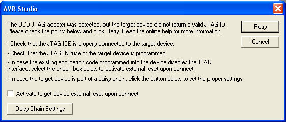

OP #310110
Hallo mal wieder.
Habe mir jetzt noch einen ISP Anschluss dazugemacht, um die Fuses
auszulesen. Aber JTAGEN ist enabled also auf "0" (PONYPROG).
Wenn ich nun Versuche, per JTAG Verbindung aufzunehmen, dann kommt
folgende Fehlermeldung:(ANHANG)
Was könnte da noch ein Fehler sein?
Gruß Florian
Gast #310112
Hallo, JTAG wird erkannt, aber Verbindung zum Target ist nicht gegeben.
Wäre möglich dein Schaltplan zu sehen?
Versuche den JTAG als Programmer zu nutzen. Das wäre Icon mit IC in AVR
Studio.
Wenn JTAG freigegeben und Verdrahtung O.K. ist, müsste funktionieren.
OCD ist leider ab Werk disabled. Daher musste man OCD per ISP
freigeben.
Dann sollte auch Debugging funktionieren.
MfG Andrej
