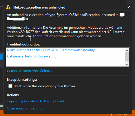

Hallo Zusammen,
Entwicklungsumgeben: Visual Studio 2015 prof
Programmiersprache: C++
Problembeschreibung:
Migrieren von alten projekt (Visual Studio 2008 "c++") zu Visual Studio
2015 " c++".
Beim migrieren des Projekts lauft fast alles Okay, wenn es auch das .exe
File gestartet wird.
Beim .exe File starten bekomme ich folgende Fehlermeldung "Seh bitte
Anhang"
Meine Frage an euch: Habt ihr Erfahrungen damit?
Was muss man einstellen um so eine Problem umzugehen?
Danke in voraus

Das ist kein C++, sondern die .Net-Perversion "Managed C++" bzw.
"C++/CLI".
Die Meldung lässt mich vermuten, daß Du versuchst, eine für .Net 2.x
erzeugte DLL zu laden, während Dein Programm aber .Net 4.x verwendet.
Sofern Du die DLL selbst als Quelltext hast, könntest Du versuchen, sie
ebenfalls auf den neueren Compiler und damit die .Net 4.x umzuziehen.
Ansonsten müsstest Du nach Problemen beim Mischen verschiedener
.Net-Versionen suchen; ich kann Dir da nicht weiterhelfen, da ich aus
verschiedenen Gründen die Finger vom .Net-Geraffel lasse.
Gast #4800027
Danke für die Antwort.
Mir ist schon klar, dass es um eine Mischung von .Net Framwork sich
handelt und wie du geschrieben hast handelt es sich nicht um eine C++.
Problem ist: Ich habe es nur dieses DLL keine Source Code sonst hätte
ich das neue mit dem entsprechenden .NET Framwork erstellt.
Die Frage ist: Wie gehe ich mit solchen DLL um ?
Danke

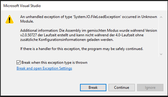

Gast #4800596
Hi Zusammen,
@Peter
1)Ich glaube die App.conf ist was c# spezifisch und ich weiss es nicht
wie ich das in C++ erstellen kann.
2)Ich habe es auch in dem Projekt wo dieses Dll benutzt das ".vcxproj"
Datei um <TargetFrameworkVersion>v2.0</TargetFrameworkVersion>
erweitert.
Grund dafür: Die verwendete DLL ist mit dem 2.0 Version .NET Frawork
erstellt wurde.
Diese Änderung hatte auch nicht gebracht: Ich bekomme immer die gleiche
Fehlermeldung "seh Anhang"
Ich habe denn einen andere Weg genommen :
Ich habe einen Dummy Console Application erstellt und einfach der Dll
aufgerufen:
Hier einen Code Abschnitt:
#using "HID Class.dll"
#include "stdafx.h"
int main()
  HIDClass::MCHPHIDClass::HIDClassVersion();
    return 0;
Build ist Okay
Sobald ich die exe file aufrufe kommt immer zu den gleichen Fehler "Seh
Anhang"
Mir fehlen eifach die Lösungsansätze

Gast #4802710
DanielBerlin schrieb:
> Sagt es euch dieses Fehlermeldung was?
Ja, du verwendest eine .NET 2.0-DLL in einem, .NET 4-Programm.

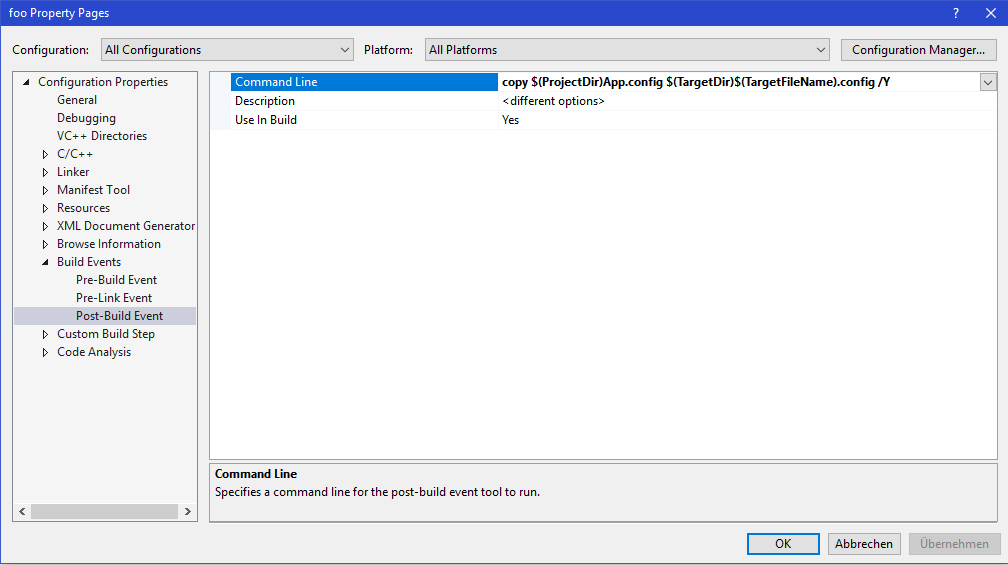

Gast #4803581
PIC benutzer schrieb im Beitrag #4803122:
> Kannst du bitte einbisschen erläutern was macht diese Config Datei?
Hier gibt es eine längliche Erkärung:
https://minibrain.files.wordpress.com/2012/09/marklio-what-is-uselegacyv2runtimeactivationpolicy-for_.pdf
> In C++ muss diese config datei immer manuel eingefügt werden?
Du kannst auch per Post-Build-Event (oder Pre-Build oder Pre-Link, das
ist in diesem Fall egal) kopieren.
Dazu die Datei aus meinem vorigen Beitrag in deinen Projektordner
kopieren (wo dein Quellcode liegt) und in "App.config" umbenennen.
Dann in den Projekteigenschaften unter Build Events -> Post-Build Event
das hier als neues Kommando einfügen:
copy $(ProjectDir)App.config $(TargetDir)$(TargetFileName).config /Y
Achte darauf, dass dabei im Projekt-Dialog (nicht im VS-Hauptfenster)
oben links "All Configurations"/"Alle Konfigurationen" gewählt ist,
sonst stellt du irgendwann auf "Release" (oder umgekehrt auf Debug oder
eine andere Konfiguration) um und es funktioniert nicht mehr.
Das Kommando kopiert die App.config in jeder Konfiguration ins
Verzeichnis der exe und benennt sie automatisch korrekt.
Gast #4803712
Ich danke dir nochmal für die ausführliche Antwort.
Nur zu ergänzen:
beim C++ in Projekteigenschaften ist die folgende Ergänzung nötig:
copy "$(ProjectDir)$(TargetFileName).config "
"$(TargetDir)$(TargetFileName).config "
Syntaktisch muss so geschrieben werden sonst bekommt man komische Error.
Gast #4804034
Alternative: Die Datei direkt zum Projekt hinzufügen und in den
Properties der Datei (nicht des Projektes) den Typ auf 'Custom Build'
stellen. Dann kann man den copy Befehl auch da eingeben
