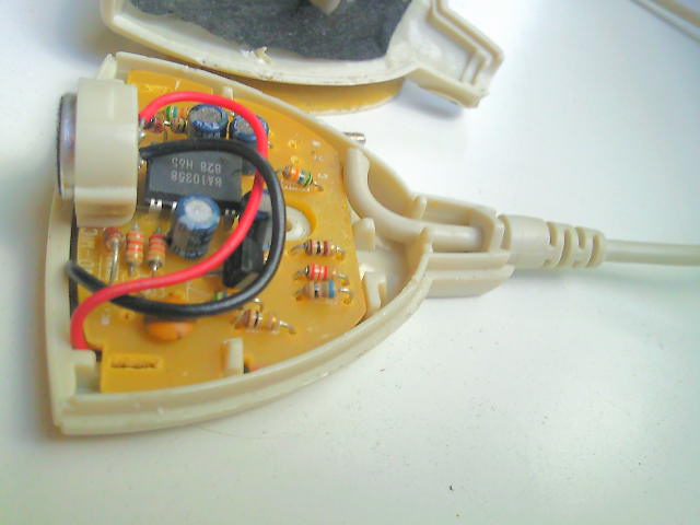

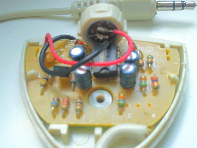

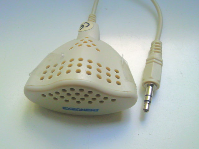

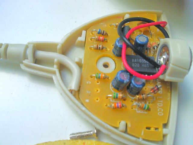

Hallo Community,
ich bin erfolglos seit 4 Jahren auf der Suche nach einem Mikrofon von
Exponent. Leider gibt es dieses Mikrofon (so die Antwort per Mail von
Hama) seit über 10 Jahren nicht mehr.
Dieses Mikrofon hatte einen Stereoklinken-Anschluss und hat zu erst sehr
leise und Dumpf geklungen am PC und dann wurde es lauter und klarer und
zwar so klar, dass die Spitzen gekratzt haben und der Hintergrund wurde
extrem mit in den Vordergrund gezogen.
Also scheint dies ein (vor)verstärker-Mikrofon gewesen zu sein.
Leider musste ich auf Grund dessen, weil es am Ende nur noch gebrummt
hat und extrem übersteuert Klang wegschmeißen, da der Bekannte das Kabel
einfach durch geschnitten hat, obwohl er eine andere Mikrokapsel
einlöten sollte (ich aber dummerweise eine zu kleine dabei hatte)!
Nun zur eigentlichen Frage:
Kann man dieses Mikrofon anhand der Fotos nachbauen? Ich selbst denke
aber eher nicht, da sich ja das zuschneiden der Plantine schon als
schwierig erweisen dürfte.

Gast #4800004
An Hand der geposteten Fotos: nein.
Wenn du die Platine noch hast, dann kann man es sicher reparieren, auch
mit durchgeschnittenem Kabel. Oder auch nachbauen, denn ein zweiter Teil
des Geheimnisses ist die Unterseite der Platine ...

Gast #4800063
Old P. schrieb:
> Wenn weggeworfen willst Du also das komplette Mikro nachbauen oder
> nur
> die Platine?
> Ansonsten tut es doch auch jedes billige Mikro am PC. Warum dieses
> hässliche Möppelchen?
> Old-Papa
Eigentlich wollte ich das komplette Mikro nachbauen, aber wie HildeK ja
schon schrieb: "Oder auch nachbauen, denn ein zweiter Teil
des Geheimnisses ist die Unterseite der Platine ..." und da ich damals
2012 nicht mehr Fotos habe von der Unterseite der Platine, hat es sich
eh schon glaube ich mit dem nachbauen erledigt!

(Firma: matzetronics) #4800124
Das Ding sieht aus wie ein Klon des alten Apple Mikrofones 590-0670 aka
'PlainTalk' Mikro:
http://www.ebay.com/itm/Vintage-Apple-Mac-Macintosh-wired-Microphone-590-0670-NEW-/112116046765
http://www.ebay.com/itm/Apple-Plain-Talk-Microphone-Genuine-Part-Number-590-0670/201692483373
Für die Apple Computer hatte dieses Mikrofon einen extra langen
Klinkenstecker, um am Tip die Betriebsspannung für den Verstärker
anzulegen.
