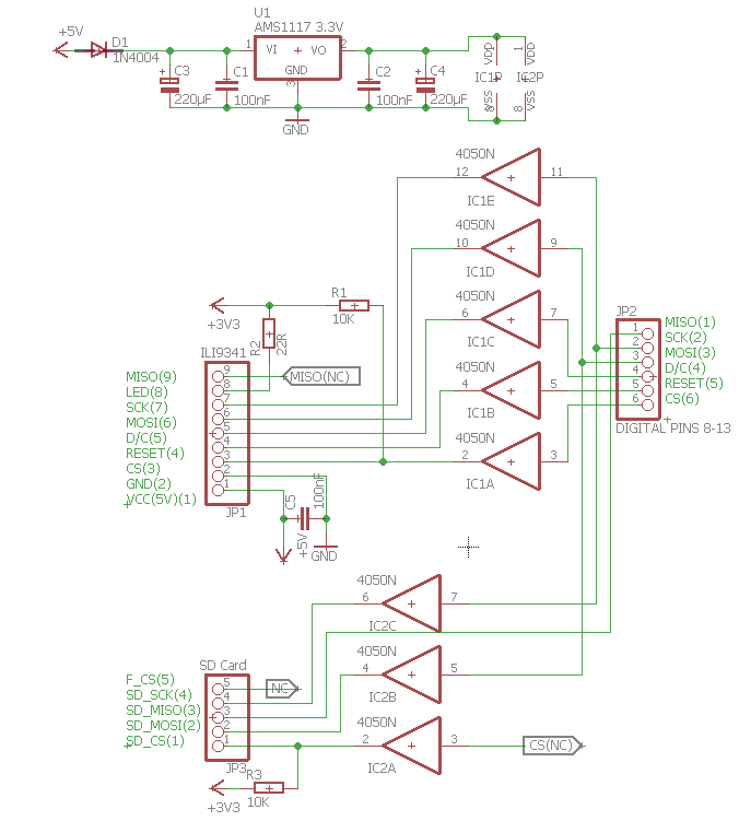

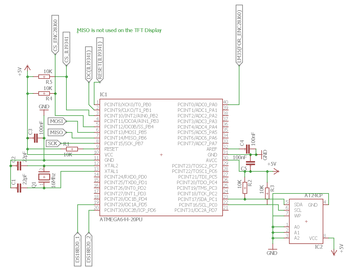

Ich habe mal ein Schaltplan erstellt von meiner Hardware. Das ist
wirklich nur der Controller und der Reset die Spannungversorgung ist
dort nicht mit drin.

Die Leitungen gehen sicher nicht direkt ohne andere Teile dazwischen auf
den ILI9341 von dem Display und den ENC28J60, da zumindest der ENC28J60
ja für 3,3V ist.
Wenn ich das richtig interpretiere geht auch der ILI9341 nur bis 3,3V.
Und wenn Du den Schaltplan erst erstellen musstest, ist das Teil auf dem
Steckbrett aufgebaut?
Gast #4801077

Ja das ist richtig. Die CS, MOSI, SCK DC, RESET Leitung gehen auf denn
CD4050 Converter der mit 3,3 Volt betrieben wird. Dadurch kommen nur 3.3
Volt auf denn Steuerleitungen an.
Also der ENC28J60 ist mit einer Ethernet Buchse auf einer
Lochrasterplatine aufgelötet. Mit einen Pin Header(Vcc, Gnd, Sck, miso,
mosi, cs, adc(lm35)).
Und das TFT Display habe ich auf eine Platine gemacht. Diese passt genau
auf denn Arduino UNO. Ist also ein "Arduino Shield". Dort drauf ist ein
3,3 Regler. 2 CD4050 Converter 1 für TFT ILI9341 und einer für denn SD
Karten Slot.

#4801187
Und wie ist das genau verdrahtet? Wirklich?
> und einer für denn SD Karten Slot.
Ah sieh an, noch ein SPI-Teilnehmer.
Wenn der fest verdrahtet ist gehört der auch in den Schaltplan, auch
wenn CS per Pullup auf VCC hängt und keine Karte im Slot ist.
OP #4801444
Ich habe dafür auch noch mal ein Schaltplan angefertigt. Ich verwende
anstatt des AMS1117 3.3V Regler ein kleinen DC-DC Step Down Regler(max 1
A) wo die Spannung auf 3,35 Volt eingestellt ist.
Hinter/Vor denn Pin Header steht die Bezeichnung was der Pin bedeutet
die Zahl in der Klammer dahinter steht für die Zahl am Pin Header bsp:
SCK(2) mit 2 ist dann gemeint beim Pin Header wo die Zahl 2 steht.
Naja. Also die MISO ist gar nicht am Controller angeschlossen. Und CS
auch nicht.
Sorry. vergessen.
Also nochmal was andere ich habe auf mein TFT Display eine Lade
Animation gebastelt. Dort sind acht Punkte die weiß sind. Jede 100
ms(über overflow) macht er denn nächsten Punkt schwarz und denn
vorherigen weiß. So habe ich eine kleine Lade Animation. Das heißt ja
auch das alle 100 ms die CS Leitung low gelegt wird.
Wenn ich nun die Webseite aufrufe dann bleibt das TFT stehen. Komisch
ist jedoch auch, das die Animation bereits läuft bevor überhaupt der
ENC28J60 Initialisiert ist, und während der ENC28J60 über das SPI
Initialisiert(Mac Adresse / Server) werden SPI Befehle ausgeführt. Und
das TFT bleibt nicht stehen erst wenn die ethernet_arp_request()
Funktion anschlägt bleibt es stehen.
Lg Jan.
