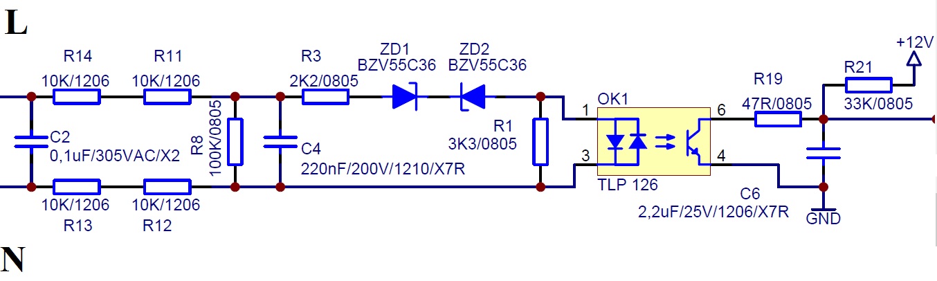

Hallo Zusammen,
mich würde interessieren ob diese Schaltung gut ist.
Sprich mir gefallen eg. die Widerstände nicht.
Bzw. deren Verlustleisung? Oder sehe ich das falsch...
Würde mich freuen wenn da wer mit erfahrung im 230v Bereich mal drauf
schauen könnte.
Vielen Dnak und beste Grüße
Ob die Schaltung wirklich gut ist wuerde ich erst nach einem Surge/Burst
sagen wollen, aber fuer mich sieht sie so aus als wenn der Entwickler
schonmal nicht ganz ahnungslos war.

Hallo Danke für die Antwort.
Ich habe das Problem dass mir die 10K 1206 immer heiß werden.
Sprich ich vermute dass es hier eine unterdimensionierung gibt oder?
VG
Meissner schrieb:> ich vermute dass es hier eine unterdimensionierung gibt oder?
Nicht vermuten, sondern nachrechnen, I ist ca 5mA über die Widerstände.
Das Datenblatt sollte Auskunft über T vs P geben.

Ja die Schaltung funktioniert auch gut seit 2 jahren nur eben seit heute
nicht mehr...
Aber die 4Widerstände sehen aus als wären Sie etwas wärmer geworden...
Danke fürs drübersehen.

Meissner schrieb:> Ja die Schaltung funktioniert auch gut seit 2 jahren nur eben seit heute> nicht mehr...
Gegen die Verlustleistung hilft nur Umdimensionieren: statt 4 x 10 kOhm
z.B. 4 x 22 kOhm und damit nur noch der halbe Strom, d.h. ein viertel
Leistung - da der Optokoppler mit 100% angegeben ist, sollte das immer
noch reichen. Wenn nicht, 4 x 15 kOhm probieren.
Georg
Meissner schrieb:> mich würde interessieren ob diese Schaltung gut ist.
Nein, ist sie nicht.
Wieso glaubst du, daß sie gut ist ?
Was soll sie denn erreichen ?
Du hast eine Phasenverschiebung und eine recht hohe "Schwellspannung".
2 (oder 3 oder 4) SMD Widerstände in Reihe sind bei 230V~ nicht
verkehrt.
Ein AC Optokoppler spart auch Bauteile.
2u2 SMD sind heftig, gehen gerne kaputt.

Michael B. schrieb:> 2u2 SMD sind heftig, gehen gerne kaputt.
Anständige Qualität kaufen.

Meissner schrieb:> Ich habe das Problem dass mir die 10K 1206 immer heiß werden.
Dann nimm 20K + 20k 1206 Huckepack.
Doppelte Leistung auf gleicher Grundfläche.
hp-freund schrieb:> Dann nimm 20K + 20k 1206 Huckepack.> Doppelte Leistung auf gleicher Grundfläche.
Das ergibt aber nicht die doppelte Leistung, da
- die Oberfläche nicht doppelt so groß ist und
- die Wärmeleitung von Leiterbahn/Leiterplatte nicht kleiner wird.
Etwas besser wird es allerdings schon.
Würde mich nicht wundern, wenn die Schaltung auch ohne C2 ginge.
Die reinen Widerstandswerte sind wohl von einer bedrahteten Version
übernommen worden. R8 zumindest wird nie frieren.
H.Joachim S. schrieb:> Georg schrieb:>> Georg schrieb:>>> der halbe Strom, d.h. ein viertel Leistung>> Korrektur: halbe Verlustleistung.> Wieso? War doch richtig
Nicht, wenn sich der Widerstand gleichzeitig verdoppelt.
Oder andersrum: nicht, wenn die abfallende Spannung gleich bleibt.
m.n. schrieb:> Hurra schrieb:>> Google mal nach Phasenverschiebung.>> Wieso denn?>>> Welchen Zweck hat die Schaltung? Würde die stören?>> Man sieht doch, daß allein auf vorhandene Netzspannung geprüft werden> soll.
So? Wo denn?
Nimmt man einen Kondensator in Reihe, ist das Ergebnis hinter dem
Optokoppler phasenverschoben.
Ob das stört oder nicht, hängt von der Anwendung ab.
Ich VERMUTE aber, dass sich der Mensch, der das entworfen hat, durchaus
klar war, dass man auch ein XC als Vor"widerstand" nehmen kann. Und dann
nicht soviel Strom verheizen muss.
Also wird er vermutlich einen Grund für dieses Konzept gehabt haben. Den
heißt es jetzt festzustellen, bevor man irgendwas hinbastelt.
Immer Getreu dem wichtigsten Grunsatz in der Elektronik:
Erst denken, dann löten.
m.n. schrieb:> Hurra schrieb:>>> Man sieht doch, daß allein auf vorhandene Netzspannung geprüft werden>>> soll.>>>> So? Wo denn?>> An den Werten von R21 und C6.
Könnte stimmem, ja.
Bei der Zeitkonstante kommts auf die Phase auf der linken Seite auch
nicht mehr wirklich an.
Diese Seite habe ich mir nicht angesehen :-(
