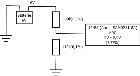

ich möchte für eine Arbeit ein wenig Fehlerberechnung betreiben.
Ich habe eine Batterie die eine Spannung von 6V ausgeben und Teile
diese über einen 1 zu 4 Spannungsteiler auf einen Bereich zwischen
0-2V(Anhang).
Der Controller hat einen internen 12-Bit ADC. Um das nun
wissenschaftlich aufzuarbeiten muss ich ja verschiedene Punkte beachten:
- meine Widerstände weise eine Toleranz auf
- und der ADC macht Quantisierungsfehler(Auflösung)
- Präzision der ADC
Ich würde nun gerne wissen wie ich an eine Fehlerrechnung herangehen
muss. Dabei möchte ich zunächst einmal nur die systematischen Fehler
also die Toleranzen der Widerstände bzw. den ADC Fehler betrachten (also
keine Temperaturabhängigkeiten etc.)
Meine Vermutung dass ich nach alle Tolleranzen summieren muss.
0,2%(die Toleranzen der Widerstände) + Präzision der ADC +Auflösung der
ADC

Und wenn zum Beispiel ein Operations Verstärkung (Faktor 2) zwischen
Spannungsteiler und ADC eingebaut wird. Dann
Gesamttoleranz=(0,2%(die Toleranzen der Widerstände))*2 + Präzision der
ADC +Auflösung der
ADC
Oder?
Beachte dabei, dass ein Widerstand, der mit x% Toleranz verkauft wird,
tatsächlich eine viel höhere Toleranz aufweist.
Die Verkaufsangabe ist die Auslieferungstoleranz! Hinzu kommen
Änderungen, die durch die Verarbeitung, ESD, Alterung und Temperaturgang
verursacht werden. So kann z.B. ein 0.1%-Widerstand durchaus worst case
bei Extremtemperaturen eine Ablage von knapp 1% über die spezifizierte
Gesamtlebensdauer und den gesamten Temperaturbereich haben!
Die Aufsummierung aller Teiltoleranzen ist für die w.c.-Betrachtung
schon mal nicht falsch und durchaus konserativ. Bei einem
Spannungsteiler erhältst du z.B. eine geringfügig bessere
Gesamttoleranz, weil das Teilerverhältnis auch in die Berechnung
eingeht. Außerdem können sich zufällige Fehler, die z.B. einer
Normalverteilung gehorchen, auch teilweise aufheben. Wobei das nur
heißt, dass die w.c.-Ablage eben extrem selten auftritt. Allerdings wird
dir niemand eine solche Verteilung spezifizieren.

Gast #4800886
Alex schrieb:
> 1337_Gast schrieb:
>> Frage: Werden am AD-Wandler 2V anliegen?
> von der Batterie über Spannungsteiler 2V am AD-Wandler (teoretisch).
> Als Referenzspannung fürs ADC benutze ich Exsterne 2,5V
NEIN. Nicht bei 6V und den Widerständen
Gast #4800893
Außerdem hast du bei dieser Dimensionierung sich noch andere
Fehlerquellen.
Ich habe zwar nicht nachgeschaut, was der Eingangswiderstand des ATMEL
ADCs ist, aber die rund 82kΩ Quellwiderstand durch den Spannungsteiler
machen auf jeden Fall auch einen deutlichen Fehler ...
Gast #4800971
Ich würde auch einfach mal das Widerstands-rauschen mit ins Spiel
bringen und aus diesem Grund unter anderem auch den Spannungsteiler
verkleinern. Außerdem solltest du das auch machen, da der
Eingangswiderstand vom ADC viel zu "Niederohmig" ist im Gegensatz zu
deinen Spannungsteiler. Da bricht dir die Spannung zusammen(Thema
belasteter Spannungsteiler)
https://de.wikipedia.org/wiki/W%C3%A4rmerauschen
Außerdem hast du dir deinen Spannungsteiler falsch berechnet! An diesen
solltest du nur 1.5V heraus bekommen.
110k zu 220k würden mehr erfolg versprechen, wobei die dann immer noch
zu Hochohmig sind für den ADC
