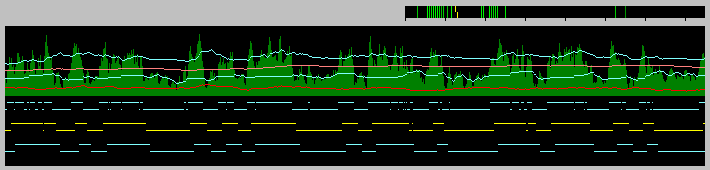

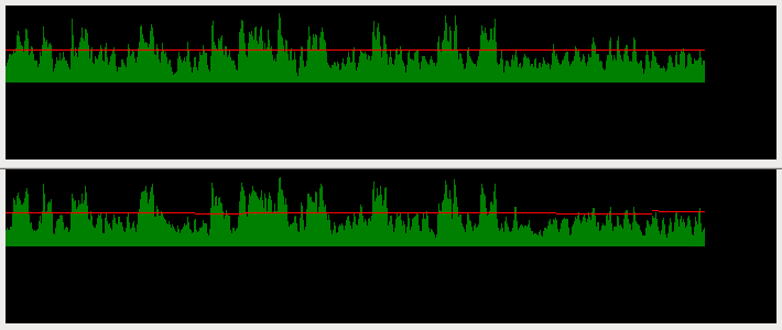

Ich bin gerade dabei für meinen Morsedecoder eine neue Methode der
Signalaufbereitung auszuprobieren. Nach diesem Vorbild (Zweites Bild):
https://wwwhome.ewi.utwente.nl/~ptdeboer/ham/rscw/algorithm.html
Nachdem ich in anderen Veröffentlichung gesehen hatte, das für den
Oszillator auch Rechteck Generatoren eingesetzt werden, habe ich
versucht, die Sinus und Cosinus Funktionen durch entsprechende Rechteck
Funktionen zu ersetzen. Ziel war die Prozessorlast zu verringern.
Aber das Ergebnis finde ich nicht wirklich überzeugend. Bei dem Bild im
Anhang ist der untere Teil mit sin/cos entstanden und der obere Teil mit
Rechteck. Im Gegensatz zum Vorbild wurden dabei hinter dem Mischer
jeweils ein 4 poliger Tschebyscheff Tiefpass (fg=0.0125 SR =100Hz)
eingesetzt. Die Eingangsdaten sind in beiden Fällen exakt identisch, da
es sich um eine .WAV Datei handelt.
Wodurch entstehen diese Abweichungen? Sind die Filter nicht gut genug?

Kann man natürlich machen, ist aber eine etwas grobe
Methode.
Naja. Warum immer gleich der Holzhammer?
Man könnte ja auch mathematisch etwas feinfühliger zu Werke
gehen -- Tabelle für die Winkelfunktionen, zu Beispiel, oder
Polygonzug als Näherung (Trapez, also Dreieck ohne Spitze),
oder Treppenfunktion, oder Parabelnäherung.
> Aber das Ergebnis finde ich nicht wirklich überzeugend. [...]
Naja, der Pythagoras (sin^2 + cos^2 = 1) gilt halt nicht für
Rechtecke.
Darüberhinaus findet beim Multiplizieren mit Rechtecken statt
mit Sinus auch Oberwellenmischung statt.
Das mag auch eine Rolle spielen.

Ein Rechteck als LO einzusetzen und mit einem Filter zu erschlagen ist
durchaus üblich. Wichtig ist nur dass die ersten paar Oberwellen
ausreichend gedämpft werden (vielleicht noch einen Bandstopfilter auf
die dritte Harmonische legen).
Was auch relevant ist ist die Phase der LOs, weicht diese von 90° ab
wirst du das sofort in den Ausgangsdaten merken. Ein Sinus kommt durch
seine analogen Werte eher mit Ungenauigkeiten klar, beim Rechteck wirkt
sich jede leichte Veränderung aus.
Was du machen könntest wäre die LOs durch einen gesteuerten IIR-Filter
zu erzeugen, was sehr sparsam für die CPU ist.
Alternativ kannst du auch sowas:
https://ccrma.stanford.edu/~juhan/pubs/jnam-emile05.pdf
implementieren. Kostet fast keine Rechenleistung und gibt dir deutlich
reduzierte Oberwellen.

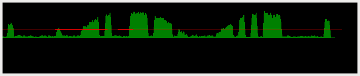

OP #4801621
Nein, bei Morsetelegrafie nicht. Aber es wird ja auf 0 Hz herunter
gemischt. Dazu müsste eigentlich der LO phasengenau der Sendefrequenz
entsprechen, was er nicht tut. Daher tritt auch normalerweise eine
langsame Schwebung auf, die das Nutzsignal zeitweise verschwinden lässt.
Aber durch die Aufspaltung in I und Q Anteil und anschliessende
Vectoraddition (sqrt( i*i + q*q)) wird das vermieden. Wird irgendwo in
der verlinkten Seite auch erwähnt.
Ich hatte das bei einer meiner früheren Versuche missachtet. Das
Ergebniss ist im Anhang zu bewundern. Dabei ist zu beachten, dass durch
die "Gleichrichtung" die negativen Halbwellen "hochgeklappt" sind. Es
ist zwar kein Zeitmassstab angegeben, aber jedes horizontale Pixel
repräsentiert 5 ms.

Sind das dieselben Quelldaten wie in Deinem ersten Beitrag?
Das hier sieht ja - bis auf die Schwebung - schon richtig gut
aus.
> Dabei ist zu beachten, dass durch die "Gleichrichtung" die
Naja, logisch. Die Mischung ist ja ein Synchrongleichrichter.
> Es ist zwar kein Zeitmassstab angegeben, aber jedes horizontale
> Pixel repräsentiert 5 ms.
Wenn Du die Schwebung durch richtige I/Q-Mischung und Betrags-
bildung eliminierst, müsste das doch super aussehen. Wieso tut
es das nicht?

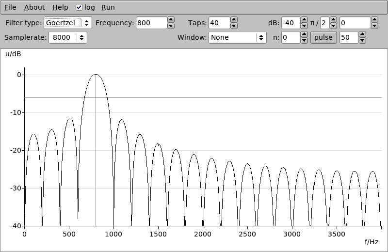

Ich hatte zuvor zur Erkennung des Signale den Goertzel Algorithmus
verwendet, was mich aber nicht wirklich überzeugt hat. Der Grund ist,
das dieser nur bedingt an leicht veränderliche Frequenzen angepasst
werden kann (unter Missachtung einiger Design Vorgaben). Dazu kommt dann
noch die nicht gerade berauschende Dämpfung der ersten Nebenzipfel und
der nicht flache Durchlassbereich (siehe Anhang).

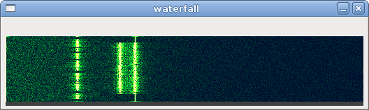

Anhang 1 zeigt neben einem Morsesignal (800Hz) noch ein RTTY Signal
(Funkfernschreiben, 1275 und 1445 Hz). Mit der Filtermethode können
diese Signale sauber getrennt werden, ohne Zeitauflösung zu verschenken.
Anhang 2 zeigt, wie ein stark verrauschtes Signal aussehen kann. Die
rosa Linie ist die Entscheidungsschwelle (gleitender Mittelwert) und die
obere Impulslinie ist das Ergebnis davon. Ich glaube nicht, dass da eine
einfache Gleichrichtung gereicht hätte. Die senkrechten Linien oben
rechts geben übrigens die gemessenen Zeitintervalle an (bezogen auf die
unterste Impulsreiche). Man sieht, das diese etwas variieren.

> Nach welchem Kriterium hast Du die "neue" Frequenz
> ausgewählt? Einfach den Bin mit dem stärksten Signal?
Ja, allerdings nur zwischen ca. 600 bis 900 Hz (hatte ich variiert). Als
ich meinen letzten Beitrag schrieb, kam mit der Gedanke nur wenige
Nachbar Bins zu beobachten.
> Wie arbeitet die? Bzw. warum funktioniert die nicht wirklich?
Das kann man ansatzweise im Anhang "cw1_noise.png" erkennen, wo die
beiden hellblauen Linien in etwa dem Spitzenwert und dem Rauschteppich
folgen. Der Mittelwert (rosa) wird mit der Differenz dieser beiden
Linien verglichen. Wenn die Differenz groß genug ist, funktioniert das.
Bei der roten Linie hatte ich so etwas ähnliches, wie die
Standardabweichung versucht. Aber da hatte ich die Literatur wohl falsch
interpretiert.

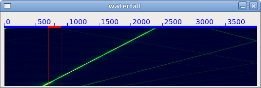

OP #4843680
> Bei dem digitalen Mischer sind I und Q immer um 90 Grad verschoben. Wie
> möchte man das erreichen, wenn ein Rechteck verwendet werden soll?
Also um einen I und Q Zweig zu erzeugen multipliziere ich einmal mit cos
und dann mit sin. Bei einem Rechteck nimmt man dann 2 entsprechend
gegeneinander verschobene Rechtecksignale.
Der Diskussion um die Oberwellen kann ich jetzt nicht ganz folgen.
jedenfalls gibt es sie. Ich füge mal ein Diagramm an, welches unter
Weglassung der Tiefpassfilter entstanden ist. Das Eingangssignal ist ein
Sweep von 300 - 1200 Hz und ca. 1.5 Sec Dauer.
> Auch mit Rechteck als LO mischen ist, eher shice - aber es spart nunmal
> die Multiplizierer ein, ...
Aber bei meiner Softwarelösung bringt das nicht wirklich etwas. Ich habe
da mal einige Zeitmessungen gemacht und dabei festgestellt, das der PC
seine Zeit ganz woanders vertrödelt.
Die reine FFT (1024 Samples) dauert ca. 0.4ms
Die Aufbereitung der Pixeldaten ca. 1.4 ms (incl. 1 Pixelzeile
scrollen).
Die GUI braucht dann nochmal 2 bis 14 ms um das dann auch auf den
Bildschirm zu zaubern.
Alles gemessen auf einem alten Athlon XP.
Da fallen dann 2 zusätzliche Multiplikationen nicht weiter auf. Ich habe
mich deshalb von der Rechteck Lösung erstmal verabschiedet.
Ich finde, es ist sehr schön zu sehen, wie sich die unerwünschten
Aliasse wieder einschleichen.
