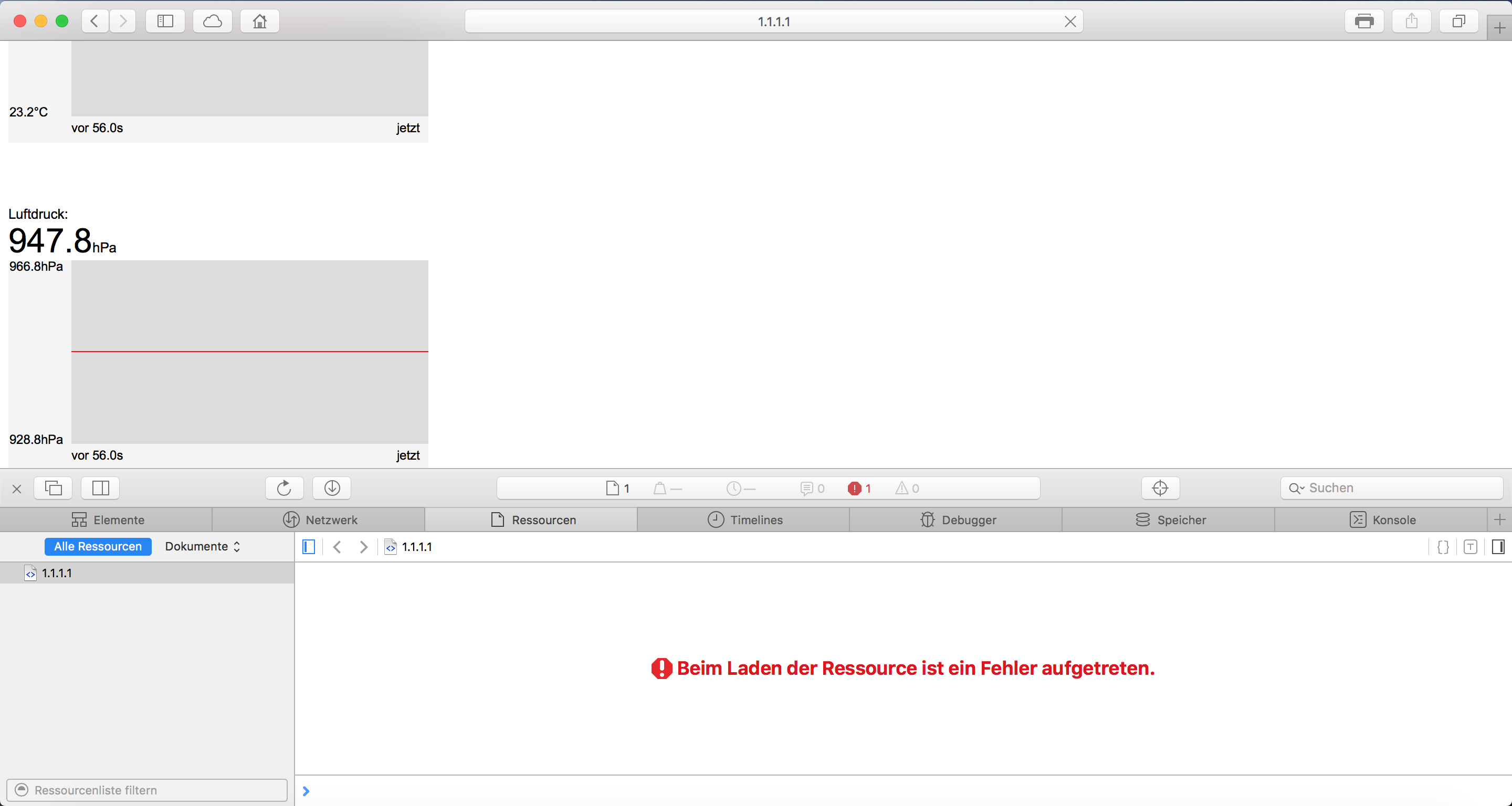

Habe nun noch ein anderes Problem mit der html Seite, irgendwie
funktioniert das ganze nicht mit allen Browsern fehlerfrei. Mit MAC
Safari kann die Seite zwar einwandfrei angezeigt werden, möchte ich dann
den Quelltext anzeigen kommt ein Fehler, mit Safari auf dem iPhone kann
die Seite gar nicht angezeigt werden, und mit Firefox auf MAC kann ich
die Seite anzeigen und auch den Quelltext lesen ohne Probleme.
Habe mal in Firefox die Seite als html gespeichert und anschliessend in
Safari geöffnet, funktioniert alles, auch die Quelltext anzeige.

von Michael L. (nightflyer88)
Planlos schrieb:
> Vermutung:
> <!DOCTYPE html> am Anfang fehlt.
Nein an dem liegts nicht... Habe den Fehler nun eingrenzen können, das
Problem ist das es zu lange dauert bis die Seite geladen ist (ca. 1.3s).
Safari macht dan ein Timeout und meldet: Netzwerkverbindung
unterbrochen. Dem Firefox Browser ist dies egal und macht kein Timeout.
Ich lade die html Datei vom SPIFFS in kleine Stücke in einen
Stringbuffer und sende dies anschliessend zum WebBrowser, und genau
dieses hin und her schieben in den Buffer dauert zu lang. Auch wenn die
Dateistücke grösser sind ändert sich an der übertragungsdauer zum
Browser nichts. Lade ich die Datei in einem Stück in den Buffer, dauert
die anschliessende übertragung nur noch 110ms, der Safari Browser ist
dann zufrieden.
So wie es aussieht ist einfach der SPIFFS zu langsam ?!
