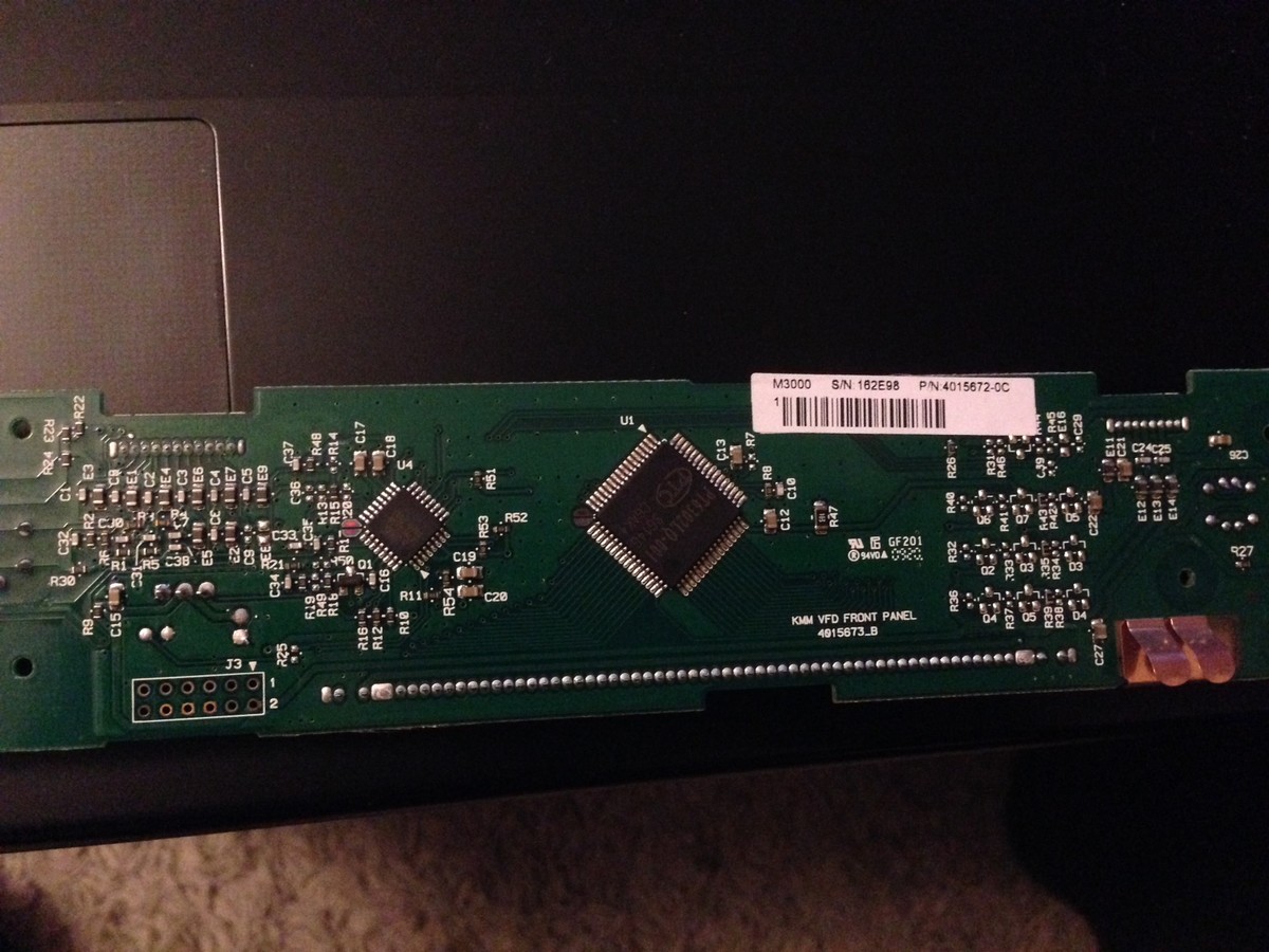

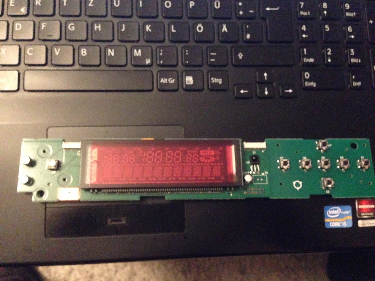

Guten Tag,
ich bin in der Materie relativ neu und habe deswegen mal ein paar
Fragen. Ich habe bei mir zuhause eine alte Set-Top-Box (MR300) von der
Telekom liegen und würde diese gerne zu einem HTPC umbauen. Der Clou an
der Sache soll sein, dass das vorhanden VFD Display vorne genutzt wird.
Da genau ist jetzt mein Problem. Die Einheit die vorne in der Box
drinsitzt, besteht aus einem Mikrocontroller, einem ATMEGA8 und für das
Display den Conroller PT6302LQ-001. Ich gehe mal davon aus, dass der
ATMEGA8 nur für die Funktionen der Knöpfe und auch der Fernbiednung ist
(der IR Sensor sitzt mit drin). Der PT6302LQ logischerweise dann für das
Display. Angebunden ist die Einheit nun mit einem 11-poligen Stecker für
die Daten und einem 6-poligen für die verschiedenen
Spannungsversorgungen.
Es gibt nun auch einen 12-poligen Anschluss unten links auf der Platine
(J3), ich würde jetzt mal laienhaft tippen, dass hier die
VFD/LCD-Schnittstelle ist und man dort das Display zum spielen kriegt.
Jetzt bin ich natürlich überfragt welcher Pin die 1 und welcher die 12
sein könnte.
Jetzt hoffe ich hier auf Hilfe oder Hinweise wie ich das VFD-Display zum
laufen kriege, Ziel wäre es per USB, LCD2USB und LCDproc die ganze Sache
zu benutzen.
> Display.
Falsch. Der PT6302 ist ein reiner VFD-Treiber. Dem schreibt der µC ein
Bit-Pattern in das interne RAM und der schaltet dann die zugehörigen
Segmente auf dem VFD entsprechend an oder aus.
Lies halt mal das Datenblatt. Z.B. von hier:
http://www.princeton.com.tw/Portals/0/Product/PT6302_9.pdf
Das IR-Signal wird typischerweise einfach nur an den Hauptprozessor
durchgereicht. Der ATmega8 wird mit dem Hauptprozessor irgendwas
serielles sprechen. Z.B. I²C oder USART (da tippe ich am ehesten drauf).
Die 11 Leitungen wirst du ja wohl auf der Platine nachverfolgen können.
Da dieser Anschluß nicht belegt ist, wird der eher für den Test bzw. zum
Flashen des ATMega8 da sein.
> laufen kriege
Wenn du keine Information zum Programm des ATmega8 bzw. dessen Anbindung
an den Hauptprozessor findest, dürfte es am zielführendsten sein, den
PT6302 direkt anzusprechen. Ist ein einfaches serielles Protokoll. Ob du
den ATmega8 weiter verwenden willst oder nicht, ist dir überlassen.
Sieh auf jeden Fall zu, daß du das Netzteil behältst. VFD brauchen
etliche Betriebsspannungen und insbesondere die Heizspannung ist tricky
zu erzeugen, weil sie ein paar Volt über der negativen Treiberspannung
"schwimmen" muß.
Die Suche sollte genügend Forenartikel zur grundsätzlichen Funktions-
weise und Ansteuerung von VFD liefern.
Wenn die Settop-Box noch funktioniert und du die Art der Verbindung zum
Display-Controller heruasfinden kannst, kannst du die Kommunikation
natürlich belauschen.
> Guten Tag,
Hallo Sebastian!
Darf ich auch mal senfen? Diese schicke VFD-Anzeige habe ich auch in der
Bucht gesehen. Auf der Angebotsseite ist auch die URL eines
Youtube-Videos zu finden: https://Youtu.be/STZPUkFgS7g Der Portugiese
hat sogar den Atmel-Mikrocontroller gegen einen pinkompatiblen
leistungsfähigeren Controller ausgetauscht, um diese Platine u.a. auch
'standalone' zu benützen! Vermute mal, der oben erwähnte Anschluß
enthält u.a. eine ISP-Schnittstelle (In-System-Programmierung). Unter
dem Video ist wiederum ein Github-Link zu finden:
https://Github.com/emsyscode/KMM3000 Viel Spaß beim Ansurfen und
Stöbern!
Hoffe, Dir hiermit geholfen zu haben...:-)
Gast #7065485
Ich hab mir einige SetTopBoxen aufgehoben. Nur die Originalplatine
konnte ich nicht gebrauchen.
Aber für einen RasPi/Banana ist das ein ganz brauchbares Gehäuse.
Hier läuft so ein Gerät mit BananaPi und Festplatte als Internetradio
und Audioplayer.
Auf den Atmega88 flasht man eine andere Firmware und dann lässt sich das
Display und Tasten über eine Serielle Schnittstelle nutzen.
Ein peterfido hat da eine Firmware gebastelt.
Meine eigene läuft nun auch ganz gut.
