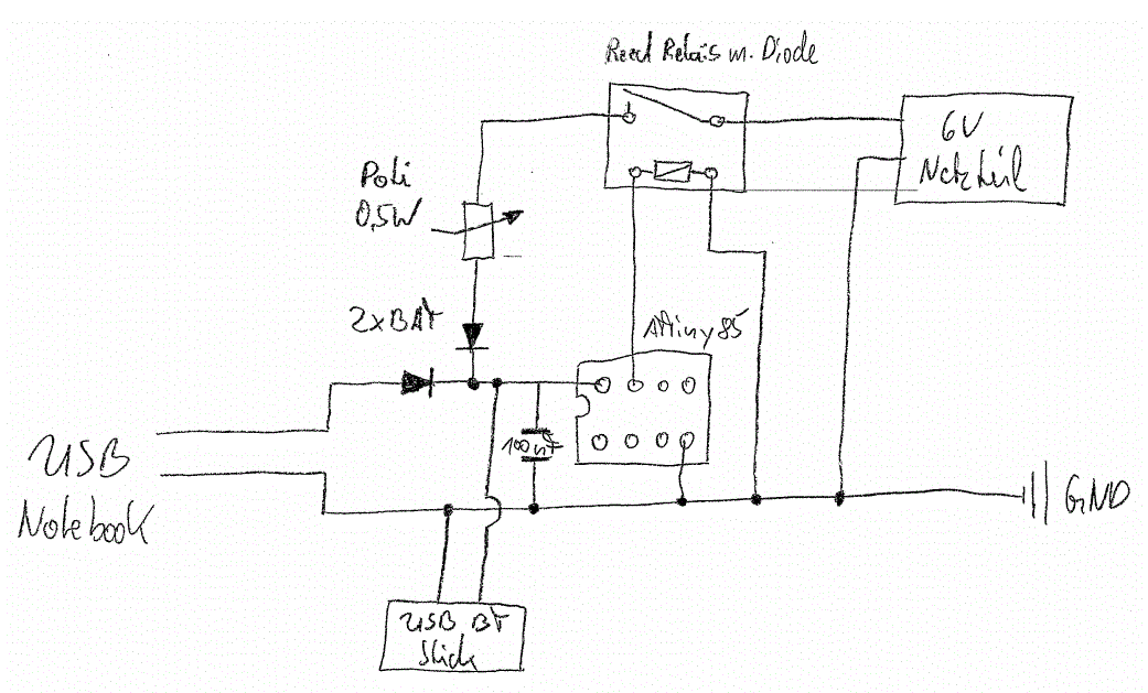

habe eine Schaltung, bestehend aus uC + Relais + USB BT Stick, die bei
angezogenem Relais max. 78mA verbraucht und die von Notebook USB
versorgt wird.
Ich will realisieren, dass die Schaltung nach Abschalten des Notebooks
noch ca. 3 min nachläuft.
Als Notstromquelle könnte ich ein permanent laufendes 2. Netzteil
verwenden, indem ich mit dem uC über ein zus. Reed Relais (10mA) das 2.
Netzteil zuschalte und die beiden Spannungsquellen über Dioden verbinde.
Wenn Notebook aus, lasse ich nach der gewählten Zeit einfach das zus.
Relais wieder abfallen und die ges. Schaltung ist dann wieder stromlos.
Allerdings liefert dieses 2. Netzteil 6V und ich muss die Spannung auf
5V reduzieren.
Im Notstrombetrieb ist das Relais der Schaltung nicht angezogen, d.h.
der Gesamtverbrauch mit zus. Relais für Einspeisung Notstrom wären ca.
55mA/0,28W.
Frage 1:
Kann ich diese Spannungsreduzierung mit einem 0,5W Spindeltrimmer,
positioniert zwischen Schliesserkontakt Zuschaltrelais und Diode,
vornehmen?
Frage 2:
Bin Anfänger und habe etwas recherchiert. Wenn meine Infos korrekt sind,
wird die Schaltung solange vom Notebook USB versorgt, solange beide
Spannungsquellen verfügbar sind und wenn Notstromspannung 2 geringfügig
unter Spannung 1 reduziert wird - ist das so?
Danke für alle Antworten
Matthias

poti schrieb:
> Wie erkennt der µP, wenn das Notebooke abgeschalten ist?
Notebook USB+ vor Diode abgezweigt auf uC Eingang
Poti ist ein Spindeltrimmer 10kOhm 0,5W, der sich fein einstellen lässt.
Wäre ein Spannungsteiler mit 1W Kohleschichtwiderständen eine
Alternative?
> 5V reduzieren.
5V-Netzteile gibt es zu Millionen billig zu erwerben, meistens führen
die "USB" in der Bezeichnung.
Widerstand ist keine Lösung. Eine Schottky-Diode hat um 0,3V
Spannungsabfall, eine Silizium um 0,7 Volt. Wenn Du anstatt der BA? zwei
Silizimdioden wie 1N4007 verwendest, kann es bei 6V passen.
