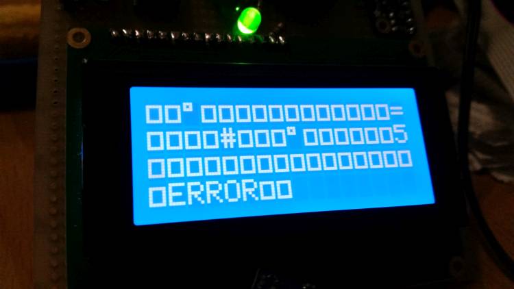

ich habe auf einer Platine ein ESP8266-01 WLAN Modul per UART mit einem
Atmega32 verbunden. Zusätzlich habe ich auf die Platine noch ein Display
gelötet, das ich zum Debuggen nutze.
Um mich mit dem ESP und seinen AT-Commands vertraut zu machen, habe ich
einen USB-Adapter für den PC genutzt.

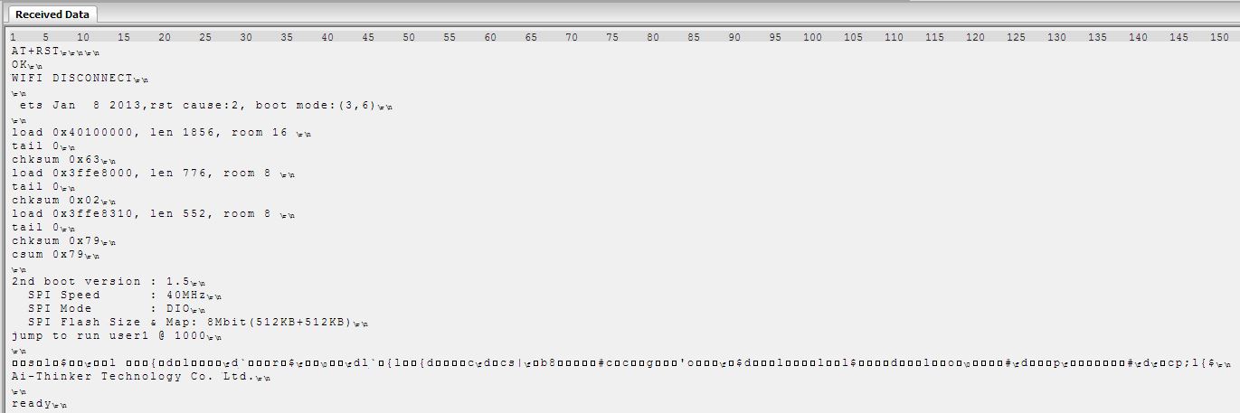

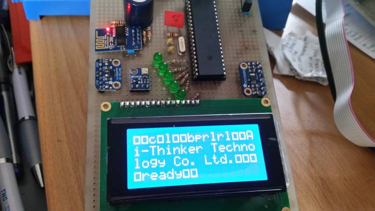

Grundsätzlich scheint die Kommunikation zwischen ESP und Atmega32 zu
funktionieren. Wenn ich die Platine einschalte, erscheint auf dem
Display der gleiche Text, wie als wenn ich am PC ein „AT+RST“ (reset) an
den ESP sende (1.jpg, nicht-darstellbare Zeichen wie z.B. \r oder \n
werden als Kästchen dargestellt).

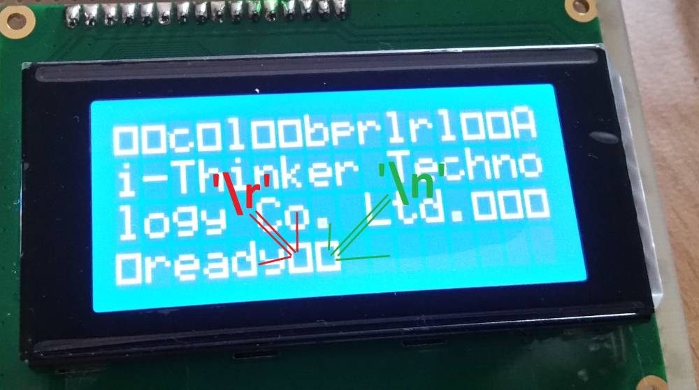

Wenn ich dann ein „ATE0“ (Echo der AT Commands deaktivieren) an den ESP
sende, erscheint auf meinem Display nur Datenmüll (2.jpg). Nach meinen
Tests am PC dem USB-Adapter dürfte hier nur ein „\r\nOK\r\n“ bzw.
„KästchenKästchenOKKJästchenKästchen“ erscheinen.
„Eigentlich“ funktioniert die UART Kommunikation, aber dann auch wieder
nicht… Hat jemand eine (noch so wilde) Idee wo mein Problem liegen
könnte?

von Marc V. (Firma: Vescomp) (logarithmus)
 Ja.
 Probiere es mit:
 HardUart => ESP8266
 SoftUart => USB-Adapter => PC
 Alles, was MEGA zum ESP sendet, wird auch zum PC gesendet.
 Alles, was MEGA vom ESP empfängt, wird auch zum PC gesendet.

 Gerade eben gesehen:
 Bei dir ist rst cause eigentlich der Reset Pin und nicht die
 AT+RST.
 Dein Problem könnte mit unzureichender Stromversorgung zusammenhängen.
 99.98% bis 99.99%  ;-)

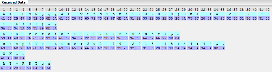

Bisher die originale. Das Modul am PC sagt:
AT+GMR<\r><\r><\n>AT version:1.1.0.0(May 11 2016 18:09:56)<\r><\n>
SDK version:1.5.4(baaeaebb)<\r><\n>
Ai-Thinker Technology Co. Ltd.<\r><\n>
Jun 13 2016 11:29:20
>  AT+RST.
Ich verstehe leider nicht so ganz, was damit gemeint ist.
Stefan U. schrieb:
> Das ESP Modul bootet bei einem Hard-Reset (bzw. Power-On) mit
> einer
> anderen Baudrate, als danach verwendet wird. Hast du das berücksichtigt?
Habe ich tatsächlich nicht gewusst und nicht berücksichtigt. Das Modul
am USB-Adapter ist mit Baud 115200 dauerglücklich. Damit funktioniert
auch die initialie Kommunikation mit dem Atmega. Ich werde mal probieren
die Baudrate nach dem Init umzustellen... omg.
von Stefan F. (Gast)
Meine Module senden nach dem Einschalten ihre ersten Boot-Meldungen (wie
in deinem Screenshot) mit irgendeiner krummen Baudrate. Danach schalten
sie auf 115200 Baud um. Mein AVR sendet dann fleißig Befehle mit 115200
Baud.
> an den ESP sende
Das würde bedeuten, dass deine Module die Baudrate nicht zwischendurch
wechseln. Das kenne ich so noch nicht.
> Wenn ich dann ein „ATE0“ an den ESP
Klingt verdächtig nach Absturz, was wiederum meistens durch mangelhafte
Stromversorgung ausgelöst wird.
2200µF ist vielleicht zu groß. Elkos haben eine große Induktivität. Ich
verwendet immer 100µF oder 220µF, die ich direkt an VCC+GND an das Modul
löte. Zusätzlich muss aber auch der Spannungsregler und das Netzteil
mindestens 400mA für den ESP übrig haben. USB Kabel eignen sich wegen
ihres hohen Innenwiderstandes häufig nicht.

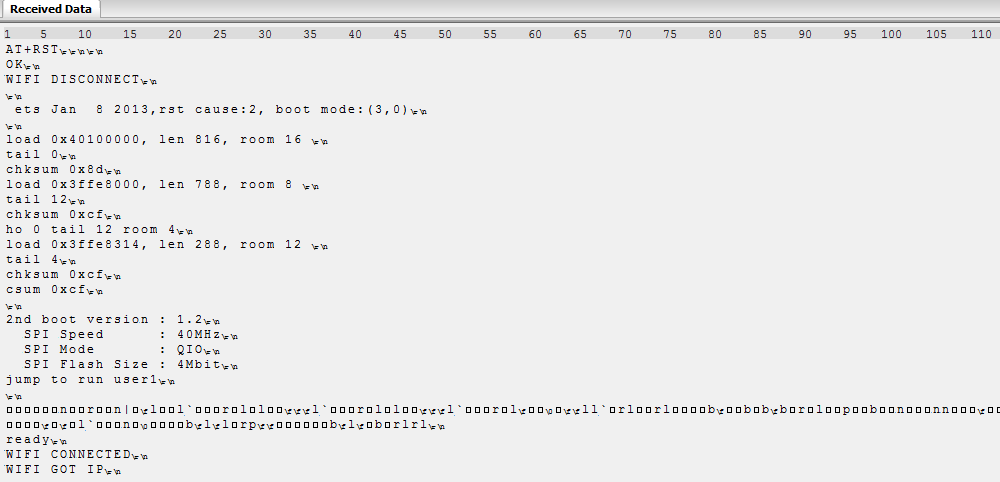

Sascha B. schrieb:
>>  AT+RST.

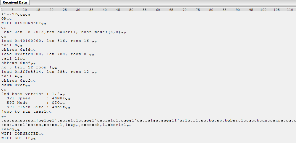

 Schwer an irgendwelche Details ranzukommen, aber soviel habe ich
 rausgefunden:
 Nach Hardreset oder Powerup gibt es gar keine Messages, nur Müll.
 Nach AT+RST kommt erst die Meldung und danach Müll, aber rst cause
 soll 1 sein.
 rst cause 2 steht für Hardreset, da du das nicht gemacht hast, gibt
 es nur 2 Möglichkeiten:
 1) Deine Stromversorgung ist schlecht, ESP resettet sich.
 2) Deine MEGA zieht ESP-RST irgendwie auf Low.
 Zum testen:
 Stromversorgung für ESP (und nur für ESP) unterbrechen.
 Nach ein paar Sekunden wieder verbinden, Müll abwarten.
 AT+RST
 Wenn jetzt rst cause 1 kommt, ist alles OK.
 Wenn wieder rst cause 2 kommt, hat deine MEGA irgendwie den ESP zum
 Reset gebracht (LCD-Leitung ?).
AT+RST nach Einschalten (Normal).
AT+RST nach Hard Reset.

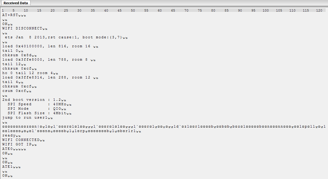

von Sascha B. (bruegae)
>  soll 1 sein.
Beim Herumprobieren in diese Richtung habe ich tatsächlich einige neue
Erkenntnisse gewonnen:
- Die PC-Screenshots im ersten Post dieses Threads zeigen als
Reset-Cause den RST-Pin. Sehr merkwürdig. Der ESP hängt ja an einem

- Beim Einschalten meiner selbstgelöteten Platine gibt der ESP NICHT!
das gleiche aus wie in den PC-Screenshots zu sehen. Tatsächlich handelt
es sich um etwa 300 Bytes Datenmüll gefolgt von "Ai-Thinker Technology
Co. Ltd. ready". Endet genau wie die Antwort auf ein AT+RST, scheint
aber tatsächlich eine Nachricht zu sein, die mir sagen will, dass der
Bootup beendet ist und das Gerät nun ready ist. Ist mir bisher nur nicht
aufgefallen, da der Text auf meiner selbstprogrammierten LCD-Console so
schnell durchgerauscht ist...

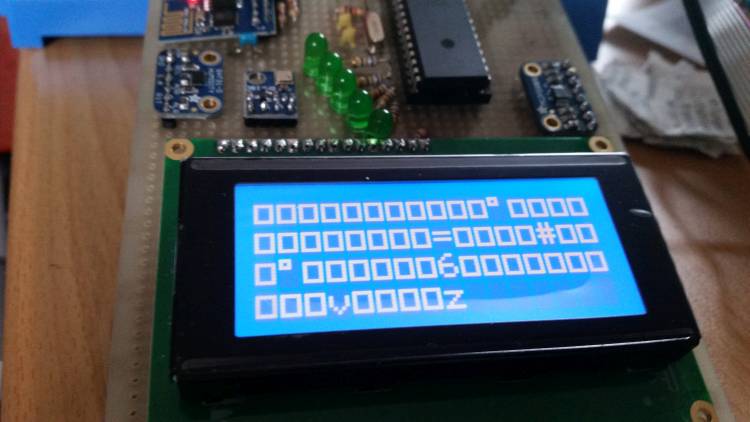

- Egal welchen Command ich nach dem Bootup absetzte, es kommt immer nur
Datenmüll zurück. Eventuell habe ich ich dort in meinem Code was
verbockt. Hier mal mein Code (ich verwendete die UART-Lib von Fleury):
#define ESP8266_CHAR_CARRIAGE_RETURN 0x94
#define ESP8266_CHAR_LINE_FEED 0x7A
void sendCommand(char *commandString) {
  uart_puts_p(commandString); //Übergabe an die UART Lib
  uart_putc(ESP8266_CHAR_CARRIAGE_RETURN);
  uart_putc(ESP8266_CHAR_LINE_FEED);
void blablub(void) {
    sendCommand("ATE0"); //echo off
Warum verwende ich nicht '\r' und '\n'? Ich habe mir die beiden
"Kästchen" nach dem "ready" der Bootup Message in binär ausgeben lassen.
Eben diese beiden Werte kamen dabei heraus. Wie sendet die die
AT+Commands?
Marc V. schrieb:
> Verstehe ich nicht, kannst du das bisschen näher erklären ?
Ok, also: Wenn man sich meine 1_*.jpg Bilder aus dem ersten Post
ansieht, ist ja eine gewisse Ähnlichkeit zu erkennen. Nämlich der letzte
Abschnitt der Consolenausgabe am PC ist ähnlich der Schrift auf dem LCD.
Entsprechend müssten die beiden letzten dargestellten Kästchen auf dem
LCD ja einem CARRIAGE RETURN bzw. LINE FEED Zeichen entsprechen (siehe
rn.jpg).

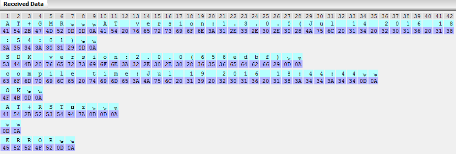

Also habe ich das letzte sowie vorletzte Zeichen der Bootup Message
nicht als Zeichen ausgeben lassen, sondern den 8-Bit Wert eben als
Binärwert anzeigen lassen. Dabei kam (reproduzierbar) heraus:
- für das vorletzte Zeichen, das vermeintliche '\r': 0b10010100 bzw.
0x94
- für das letzte Zeichen, das vermeintliche '\n': 0b01111010 bzw. 0x7A
Daher sende ich diese beiden Werte nach dem eigentlichen Befehl.
Ist mein Gedankengang falsch? Wie genau sendest du Daten bzw. "\r\n" an
den ESP?
Alternativer Code zum Senden von Befehlen:
  uart_putc('\r');
  uart_putc('\n');
Der ESP sendet mir in diesem Fall als Antwort auf ein einfaches "ATE0":
"[zig Dutzend Bytes Datenmüll] ERROR" (siehe error.jgp).

 Kenne ich so nicht, kam bei mir nie heraus - Siehe "Muell.png".

 AT+RST 0x94-0x7A ergibt keine Reaktion.
 Nach nachträglich gesendeten CR/LF kommt vom ESP "ERROR" zurück.
