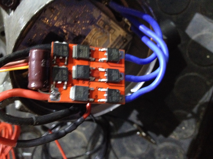

Nun habe ich aber ein sehr spezielles Vorhaben bzw. Projekt, wo ich
einen Controller nutzen muss, diesen allerdings nicht im Serienzustand
gebrauchen kann.
Projektbeschreibung:
Ich tummel mich eigentlich im Bereich der Offroadfahrzeuge im Maßstab
1:1.
Habe einen Toyota Landcruiser mit einem Turbodiesel. Hier habe ich ein
Wassergekühltes Ladeluftkühlersystem gebaut. Zum Umwälzen des
Kühlwassers (separater Kreislauf) habe ich mir eine üpig dimensionierte
elektrische Pumpe aus einem modernen BMW besorgt. Hier habe ich nun
einen Controller vorgeschaltet, da es ein bürstenloser Motor ist. Ich
bekomme die Pumpe zum Laufen, allerdings habe ich folgendes Problem:
Möchte, dass die Pumpe automatisch anläuft, mit einer Leistung von ca.
60%, wenn die Zündung, bzw. der Motor an ist. Also ganz simpel: Zündung
an, 12 V auf dem Controller, Pumpe soll laufen.
Sorry für meine Ausfrucksweise, habe nicht viel Plan von der Materie und
muss mich villeicht etwas komplizierter ausdrücken. Konnte deswegen auch
die Suchfunktion nicht benutzen, bzw. habe nichts gefunden, was mir
hilft.
Habe noch vier Bilder von meinem Controller angefügt. Es ist ein
Chinateil.
Hoffe ihr versteht mein Vorhaben und könnt mir nützliche Tipps geben.

Das ist ein Fahrtnregler für Medellflugzeuge. Die haben oft einen
Alaufschutz und wollen erst mall die null position sehen. bei Manchen
kan man das wegparametriern.
Rergletyp in Google reinhacken und in die Anleitung schauen. Sonnst
andere Firmaware drauf.(Simon K.)

Um das Problem näher zu beschreiben. Die Pumpe läuft nur, wenn ich den
Poti auf 0 stelle und anschließend hochregle, dann läuft sie an.
Das Ziel ist, dass die Pumpe anläuft, ohne am Poti zu drehen. Hoffe es
ist jetzt verständlich.
Michael

Der Vorschlag von Lochrasterer (Gast) wird bei den wenigsten Controllern
funktionieren. Die wollen am Anfang Gasstellung 0 sehen, das ist nicht
'kein Signal'. Es müssen Impulse anliegen, die Gasstellung 0
signalisieren, also kurze Impulse (ca. 1ms), nach einer gewissen Zeit,
kann man dann auf den gewünschten Wert hochgehen. Wenn man's beim
Controller nicht wegparametrieren kann, müsste man bei der Generierung
der Impulse ansetzen, also da etwas selber bauen, oder einen
Servo-Tester modifizieren.
Mit freundlichen Grüßen - Martin

Gast #4802192
Das ist doch nicht die ganze Geschichte.
Da sieht man doch einen Fahrtregler und zusätzlich einen Servotester.
Servotester durch einen selbstgebauten ersetzen, der nach Power on die
Fahrstellung erst mal auf '0' setzt, und dann erst auf den durch den
Poti voreingestellten Wert.
Man könnte dann damit sogar eine Regelung über Temperatur/Drehzahl oder
was auch immer machen.
Nur die Frage ist ob der TO bereit ist sich in die Programmierung von
µCs einzuarbeiten oder ob er nur jemand sucht der es für ihn macht.

Zunächst der Grund, warum ich nicht die originale Elektronik verwendet
habe: Die war schlichtweg nich dabei.
Hier ein Bild vom Originalzustand meines Controllers, vielleicht kann
jemand etwas damit anfangen, und mir sagen, ob dieser programmierbar
ist.
