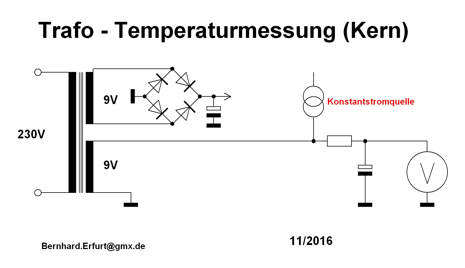

Geschätztes Forum,
die Innentemperatur eines Trafos soll im laufenden Betrieb hinreichend
genau bestimmt werden, um ihn vor Überhitzung zu schützen.
Idee:
Eine Konstantstromquelle speist eine freie Wicklung mit einem
definierten Strom.
Die RC-Kombination siebt den Wechselspannungsanteil heraus,
übrig bleibt eine Gleichspannung, welche anhängig von der
Wicklungstemperatur ist.
Wie ist Eure Meinung dazu?

Das einbringen eines Thermofühlers (NTC, PT100, Micro-Thermoelement Typ
k mit 0.5 mm Durchmesser, etc) während des Herstellprozesses oder
nachträglich durch "Reinpfriemeln" ist zu aufwendig?
Der Trafo darf auch nicht für 5 Sekunden abgeschaltet werden, um die
Temperatur nach dem in IEC 60601 festgelegten Verfahren zu bestimmen?
Der TE möchte eine möglichst komplexe Lösung eines einfachen Themas?
Weitere Meinungen?

Eine extra Wicklung zum Temperaturmessen ???
Wenn man sich klar macht, dass die Grenztemperatur im Trafo sowieso
nicht überall gleich ist, sondern von den Transportwegen für die
Verlustleistung bzw.Wärme beeinflusst wird und zur Temperatur kein
scharfer Grenzwert gehört sondern ein Übergangsbereich, in dem zunehmend
Einfluss auf die Lebensdauer entsteht, sollte man nicht auf Grad oder
Zehntel Grad messen wollen.
Es ist Lottospiel, wenn man den Trafo bis auf wenige Grade auf die
Grenztemperatur auslegt bzw. belastet. Man muss da sicherlich einige
zehn Grade von dem Grenzwert fernbleiben (das vermute ich aber nur)
Ein NTC oder ein PTC als Grenzwertfühler hat eindeutige Wertänderung und
erlaubt eine relativ robuste Messeinrichtung.
Mit dem Elko in der obigen Schaltung ist zuverlässig sichergestellt,
dass die Messeinrichtung vorzeitig versagt und den Trafo garnicht mehr
schützt.
Dazu kommt dann n och das Isolierungsproblem: diese Wicklung bringt eine
weitre thermische Isolierschicht im Trafo. Nicht umsonst sind Trafos mit
mehreren Sekundärwicklungen geringer belastbar als mit nur einer
Wicklung.
Man sollte sich Gedanken über den richtigen  Montagepunkt machen, also
wo die höchste Temperatur entsteht. Dorthin sollte der Fühler. Man
sollte auch eine Sicherheitsmarge vorsehen also nicht die
Grenztemperatur des Trafo als Abschaltpunkt. Dann wird der Montagepunkt
auch weniger kritisch.
Schließlich ändern sich die Kühlungsverhältnisse des Trafo je nach
Montage, Platzierung oder Verstaubung. Und da sollte der Trafo nicht
gleich die Grätsche machen, weil er dann an andrer Stelle den Punkt
maximaler Wärme hat.

oszi40 schrieb:
> Es gibt außer billigen Thermosicherungen auch noch Feinsicherungen, die
> eine strommäßige Überlastung evtl. verhindern könnten.
Die Feinsicherung halte ich eigentlich für selbstverständlich.
(primär u. sekundär)
Die Thermosicherung wäre dann eine zusätzliche Option.
Aber wie ist das wenn mal die Konvektionskühlung wegfällt?
Oder bei Windungsschluss?
Edit:
Hallo Bernhard.
Irgendwie erinnert mich Deine Schaltung an einen Transduktor.
https://de.wikipedia.org/wiki/Transduktor_(Elektrotechnik)
Verändere ich nicht durch den Gleichstrom die gesamte Magnetisierung des
Kerns.
Bekommt man da nicht mehr Verluste in den Kern, weil der Konstantstrom
wird doch relativ groß sein?
Ansonsten finde ich die Idee recht interessant.
Thomas
Dann brennt in China auf einem Feld ein Reisstrohhaufen!
Trafos haben die Eigenschaft, wenn sie in Sättigung gehen oder ein
Windungsschluß vorliegt, dass der Strom überdimensional ansteigt.

Bernhard S. schrieb:
> Idee:
> definierten Strom.>
Welcher Trafo hat schon eine freie Wicklung?
Unnützer Aufwand...

Es gibt da mehrere Möglichkeiten der Interpretation Deiner
Eingangsfrage.
Frage an Dich: Ist es tatsächlich eine "reine" Diskussionsvorlage ohne
echte Grundlage - außer der Idee? Und das Bild, trotz der angegebenen
Sekundärspannungen, ein reines Beispielbild?
Was ich irgendwie (auch) für unwahrscheinlich halte, da 1.) einige Leser
die 2x9V~ versehentlich "real" annehmen könnten, und/oder 2.)
andererseits die Schaltung auch nur für Ausgangsspannungen - der
"Hilfswicklung" - in begrenztem Bereich taugt, was die Anwendung
"allgemein" stark begrenzte - außer für "Spezialanfertigungen" halt,
und/oder 3.) ... etc. pp.
Geht es also - trotz der Def. "Diskussion" - um einen einzigen
speziellen Trafo und dessen "übriggebliebene" Wicklung? Oder stattd.
eine kleinere Anzahl solcher T.? Welche Anzahl genau? Alle identisch?
Oder verschiedene Größen, Leistungsklassen, Spannungen und Ströme?

über Schmelzintegral oder Auslösecharakteristik recht genaue
(Über-)Last-Grenzfall-Profile bestimmen. Und diese kann man noch - meine
Wunschlösung - durch eine Temperatursicherung ergänzen.
Was also ist daran "Symptomdokterei"?
Gast #4804482
Elektromagnetischer Schutzschild schrieb:
> Diese ÜS (Pri., Sek. oder besser beides) setzt man ja nicht (o. nicht
> nur) zum Schutz des Trafos ein.
Doch.
Es geht bei den ganzen Schutzvorrichtungen nur darum, dass ein Fehler
nicht zu einem Brand führt.
Will man Strombegrenzung gegen Kurzschluss oder so nimmt man den 7805
o.ä. strombegrenzenden Regler.
(Damals, heute eh Schaltnetzteil)
