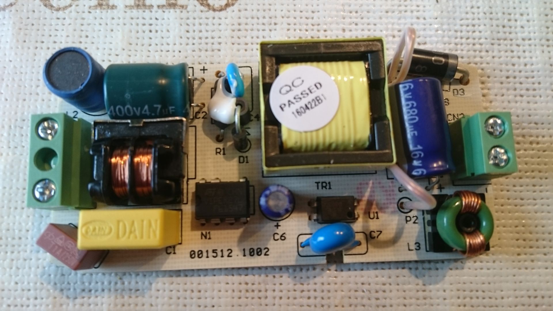

Das Datenblatt bei Farnell zum FODM3053 kann man da runter laden. Die
Abstände betragen 6mm. Das sollte für SELV und VDE reichen.
Das ist aber ein Punkt den ich für mich auch noch nicht 100%ig geklärt
habe. Was gilt für SELV nun 6mm oder 7.5mm? Gestern erst wieder ein LED
Netzteil aufgemacht das bei Reichelt gekauft wurde und SELV hat sowie
für Möbeleinbau zugelassen ist. Kriechstrecken zwischen den
Optokopplerbeinen ohne Spaltfräsung 6mm.
