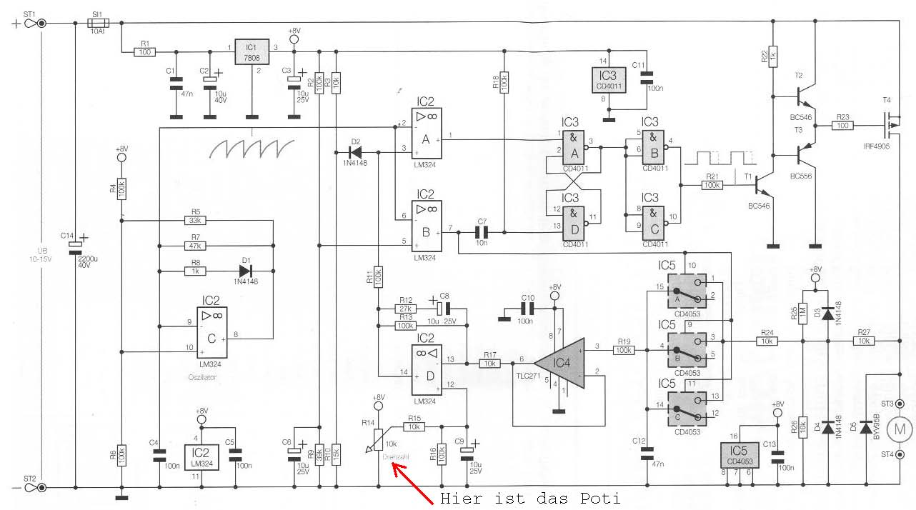

Moin Moin!
Ich habe ein Bausatz von ELV
(http://www.elv.de/lastunabhaengige-dc-motor-drehzahlregelung-komplettbausatz.html),
wo ein 10K Poti für die Drehzahlregelung verbaut ist. Die Anschlüsse des
Potis sind GND, 8V Vcc und der mittlere Ausgang.
Gerne möchte ich dieses Poti via einer Arduino-Fernsteuerung bedienen
können. Den Arduino zu verdrahten, mit BT oder 433Mhz System zu
versehen, programmieren usw. wird kein Problem darstellen.
Mein Problem ist, womit und wie ich das Poti "ersetze". Den Arduino
werde ich mit 5V betreiben. Also eine Skizze zwischen Arduino-Ausgang,
dem "Digitalpoti" (?) und der Integration der 3 Pins in den
Drehzahlregler würden mir sehr weiterhelfen.
Vielleicht ist ja jemand so nett und kann mir eine solche Skizze zur
Verfügung stellen, womit und wie ich mein Projekt zum Erfolg bringen
könnte.
Vielen Dank im Voraus!

#4802935
das Poti mit Motor fernsteuern ist die rustikale Lösung für Freude der
Mechanik. Aber es geht natürlich auch anders und einfacher.
Das Poti stellt doch nur eine Steuerspannung bereit ...
> Den Arduino  werde ich mit 5V betreiben.
Um eine Spannung bis 8V zu erhalten, benötigst du formal noch eine
höhere Versorgungsspannung. In der Schaltung steht diese 8V-Spannung
aber ja schon bereit.
An Stelle des Poti sollte also ein OVP (Rail-to-Rail), der eine
Steuerspannung 0-5V vom uC mit Faktor 1,6 auf 0-8V verstärkt.
Die Steuerspannung vom uC kannst mit einem DAC (sofern vorhanden) direkt
erzeugen oder auch mit einer PWM und nachfolgendem Tiefpaß
bereitstellen.
Alternativ kann man die PWM auch direkt mit einem FET (open Drain) an
der 8V-Versorgung schalten lassen. Mit R15 und C9 ist der Tiefpass eh
schon vorhanden.
Gruß Öletronika
OP #4802959
Hey!
Das klingt ganz gut. Grundsätzlich denke ich schon verstanden zu haben,
was das Ziel ist: per PWM 0-8V auf dem mittleren "PIN" zu simulieren.
Die Variante mit dem FET gefällt mir am besten, da es am einfachsten
klingt. Kannst Du mir eine Skizze senden, wie ich welches FET am Arduino
und an den PINs des Reglers anschließe?
Diese FETs habe ich da, wenn ich sie hierfür nutzen kann? IRLML2502
N-Channel N-FET 20V 4,2A SOT-23
VG und Danke :-)

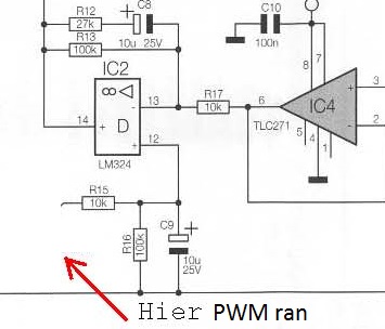

Gast #4802997
Der ist wohl etwas übertrieben groß, um einen Strom im
Milliamperebereich bereit zu stellen.
Mit etwas Anpassung um IC2 kann doch der Arduino mit seinem PWM-Ausgang
direkt an das linke Ende von R15.

Gast #4803794
Also jetzt. wo wir den Schaltplan haben, würde ich auch zur PWM raten.
Und zwar so:
                             +8V
                              o
                             |~| 2,2kΩ
                             |_|
                              +----[===]----+--------+--- IC2 Pin 12
                              |     R15     |        |
µC PWM Ausgang o---[===]----|   BC548      |_| R16  ===
                   10kΩ     |\>             |        | C9
                             GND           GND       GND
Die PWM funktioniert invertiert. Kurze High-Impulse erzeugen eine hohe
Ausgangsspannung und lange High-Impulse erzeugen eine geringe
Ausgangsspannung.

Gast #4803928
> Ob ich den Arduino mit 3.3V oder 5V betreibe ist nach dieser
> Schaltung egal oder?
Korrekt.
@Tom
> Was soll der ganze Aufwand?
> Hier PWM dran
So kommt er nicht auf 8V, sondern höchstens auf 5V. Er braucht aber 8V.
