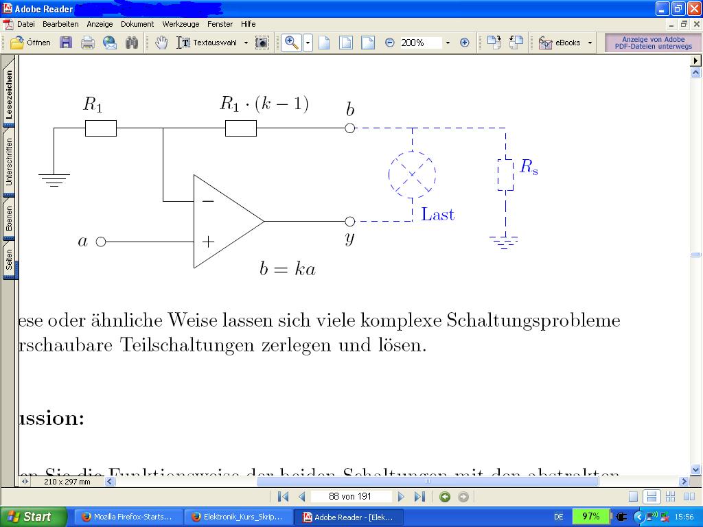

ich möchte eine Übung zum Aufbau einer spannungsgesteuerten-Stromquelle
machen. Und habe mir Bild1 ausgesucht. Dazu gibt es folgende
Aufgabenstellung.:
 Übung:
Testen Sie die Schaltungen mit einem Simulator am PC.
Übung:
Erstellen Sie eine Schaltung (Versorgungsspannung 9V) mit der der Strom
durch eine LED über die Eingangsspannung linear bis ca. 30mA geregelt
werden kann.
Testen Sie die Schaltung auch mit 2 oder mehr LEDs in Serie.
Ich habe auch einen Simulator ( Qucs ) damit habe ich schon addierer,
differenzierer, nicht invertierende und invertierende Verstärker
Simuliert. Und teils aufs breadboard gesteckt. Aber hier weiß ich nicht
wo ich anfangen soll. Ich finde dazu auch so gut wie nicht im netz.
Könnte mir das mal bitte jemand zeigen wie das geht. Damit ich es mir
zumindest mal aufs breadboard, funktionierend aufstecken kann um es
besser nachvollziehen zu können. Ich bin seit tagen am verzweifeln
daran.

Ich verstehe Deine Frage nicht.
Dein Bild zeigt eine spannungsgesteuerte Stromquelle.
Versuche die Schaltung zu verstehen, d.h. was bestimmt den Strom, wo
muss die LED wie herum gepolt eingesetzt werden (statt Lampe, plus nach
unten?), welcher Widerstand ist eventuell überflüssig (halt: nicht
wegnehmen, sondern durch Draht ersetzen ;-)?
Dann Simuliere, indem Du z.b. einen langsamen Sinus oder Sägezahn an den
Eingang (wo siehst Du den?) gibst und Ausgangsspannung und Strom
anzeigen lässt.

#4804184
Bei linearen Opamp-Schaltungen ist die Spannung am Minuseingang gleich
der Spannung am Pluseingang.
Uplus = Uminus
Uplus = Ua
Ua = Uminus
Mit Spannungsteiler
Ua = Ua* R1 /((R1*(k-1)+R1) = Ua/k
Ub = Ua*k
Ilampe = Ub/Rs + Ub/(R1*k)
Ilampe = Ua*k/Rs + Ua*k/(R1*k)
Ilampe = Ua*k/Rs + Ua/R1
Uy = Ub+Ilampe*Rlampe

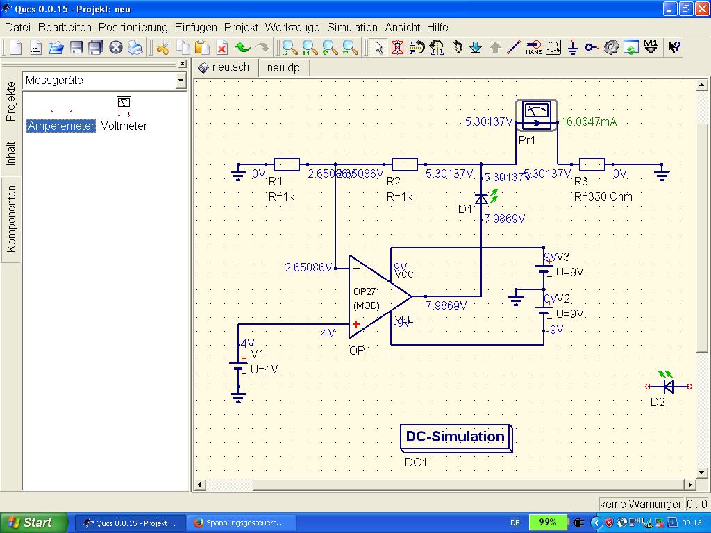

OP #4804450
Achim S. schrieb:
> Nur zur Nachfrage: Du hast aber schon am Ende genau Deine erste
> Schaltung raus, nur ohne Rs und mit k=1?
da muss ich jetzt doch nochmal fragen,klappt wohl doch nicht so. Ja ich
benutze immer die erste Schaltung, da ich diese Aufgabe lösen möchte.
Wie im Bild1, habe ich sie momentan auf dem Breadboard aufgebaut. Also
Vertärkung X2. Oder wäre doch ein Impendanzwandler besser ? Ich dachte
ich habe das so verstanden, ich baue mir einen nicht invertierenden
verstärker mit der gewünschten ausgangsspannung erst mal auf  hier
8V.(da mein TS912 9V rail to rail )Dann hänge ich die last in den
Rückkopplungspfad und je nach dem welchen konstanten Strom ich haben
will, dimensioniere ich Rs hier 330 Ohm dann müssten ca.24 ma
rauskommen. was aber in der simulation nicht so ist, und im realen
aufbau auch nicht.
OP #4804578
so ich habe es jetzt so gelöst. Allerdings, müsste der Strom mit zwei
oder drei leds und fest eingestellter Steuerspannung nicht ziemlich
konstant bleiben ?, denn die Versorgung der Last kommt ja vom Op, und
ist von der Steuerspannung getrennt. Bei einer Led hab ich ziemlich
genau 30ma bei 2 wirds schon weniger usw:
Gast #4804720
Jetzt ohne Flachs und ohne Verwirrung:
Deine erste Schaltung ist eine perfekte Spannungsgesteuerte Stromquelle,
wenn
a) Rs wegfällt (der ist für einen Betrieb als Spannungsquelle)
b) der Widerstand mit der Formel (k-1) dran durch 0Ohm ersetzt wird
c) der Verbraucher (=LED=Last) anstelle der eingezeichneten Lampe
eingebaut wird
d) der Strom in Reihe zur Lampe(/Last/LED) gemessen wird. (Strom immer
(also wirklich immerimmer) in Reihe)
Vergiss all die anderen Anregungen vorerst und konzentriere Dich auf
Deine ersten Fragen.
Überlege Dir, wie groß R1 sein soll und welcher Eingangsspannungsbereich
sich damit ergibt, um die 20mA der LED nicht zu überschreiben.
