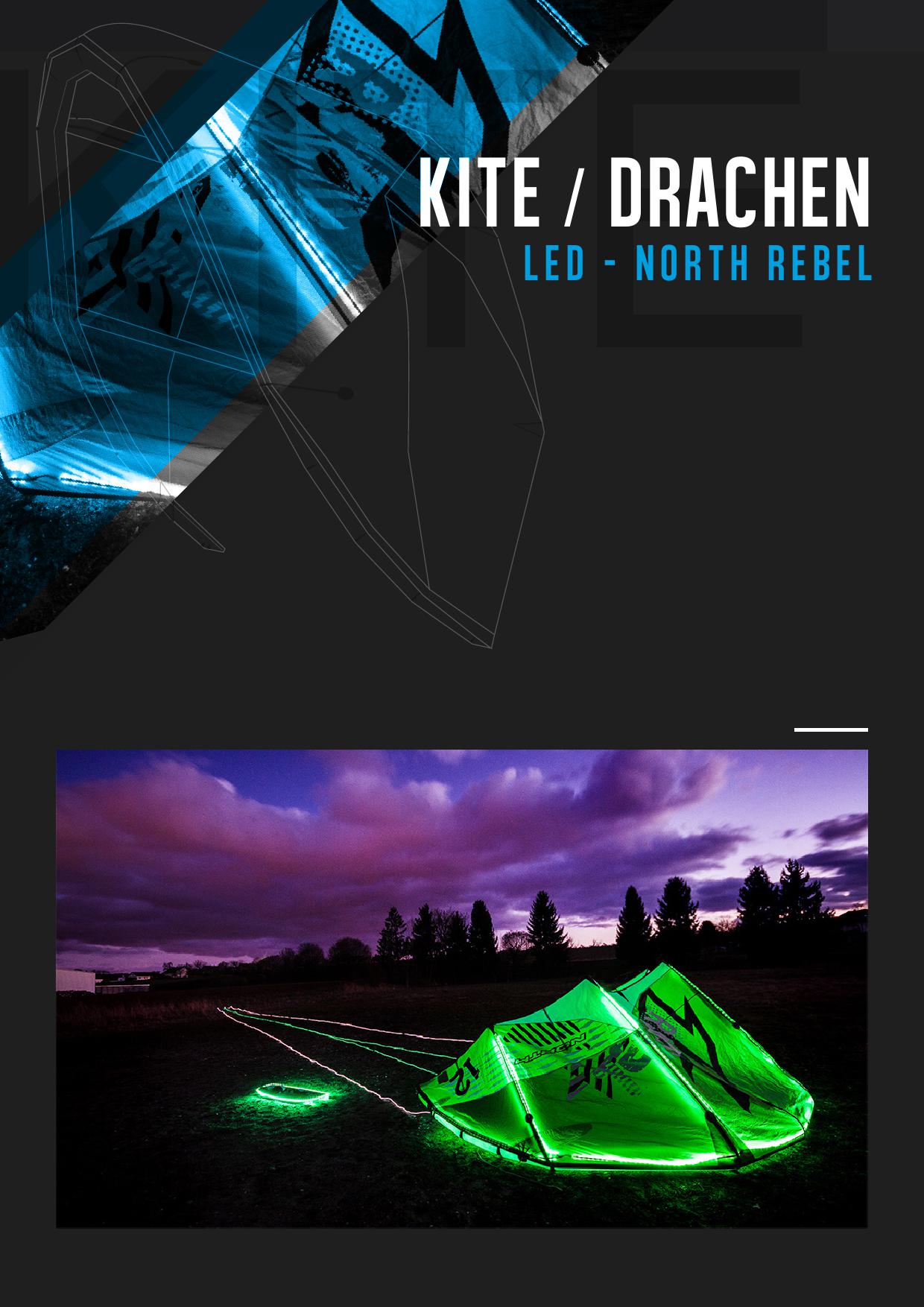

Kurz zur Info, für was ich das brauche ;)
