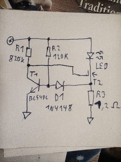

Hallo allerseits,
als Konstantstromquelle für eine LED hab
ich die angehängte Schaltung konstruiert und aufgebaut.
Auf dem Steckbrett liefs, auf Lochraster flossen statt der angestrebten
20mA nur noch 3mA.
(V++ 3-5V)
Beim rumprobieren stellte ich fest, dass ich am Lochraster einfach R2
weglassen kann, dann passts wieder.
Mir ist klar, dass die Schaltung abhängig von den konkreten Parametern
von T1, T2, und D1 ist. (hfe, Vbe, etc)
Ich will aber ca. 5-10 Exemplare der Schaltung aufbauen..
Kann mir jemand erklären, wie ich einen Gegenkopplungswiderstand
einfügen und alles korrekt berechnen kann ?
LG aus München.. micha
Moderator (Firma: Titel) Persönliche Seite #4803493
Was ist T2 für ein Bauteil?
> Konstantstromquelle für eine LED hab ich die angehängte Schaltung
> konstruiert
Glückwunsch. Weißt du eigentlich, was du da konstruiert hat? Eine
Schaltung, die mit einer BE-Diode und einer "dazu passenden" 4148 als
Regler auf Bruchteile von 24mV genau arbeiten soll?
Hast du die Schaltung auf dem Steckbrett mal warm und kalt gemacht?
Insbesondere den T1 und die Diode? Unabhängig voneinander...
> 20mA nur noch 3mA.
Hast du genau die Bauteile vom Steckbrett aufs Lochraster gelötet? Nein?
Dann ist es klar, dass das nicht geht, denn die Diodenspannungen deines
"Reglers" unterschieden sich viel mehr als die 24mV des "Ist-Werts".
Dann "funktioniert" die Schaltung nur noch mit Leckströmen...
#4803602
> hab
Welchen Sinn soll die machen ?
Wahrscheinlich falsch abgezeichnet von:
Oft reicht eine simple (einstellbare) Konstantstromregelung, bei der man
am Strommesswiderstand aber möglichst weniger als 0.7V Spannung
verlieren will:
 --------+---+--+--|>|-+ Last, hier LED
         R   |  R      |
   1N4148|   |  +-----|I NMOSFET (bei weniger als 9V Betriebsspannung nimm LogicLevel)
   +-|<|-+   |  |      |S
   |     |   >|-+-|<   | 2 möglichst gleiche NPN (BC847BS, LM394N, CA3046)
   |     |   |E   E|   |
   |   Poti--+     +---+
   |     |           Shunt (für Spannungsabfall von 0.7V bei maximaler Potieinstellung)
Moderator (Firma: Titel) Persönliche Seite #4803632
> verlieren will
Naja, diese Schaltung ist prinzipiell mit den selben Problemen
ausgestattet, aber wenigstens probiert man es dort nicht gleich nur mit
24mV am Messwiderstand...
@ viertelwissender
Mein Tipp: nimm einen JFET als Konstantstromquelle. Der ist allemal
besser als diese Bastelschaltung.
Gast #4803798
:) basteln wollt ich..
Funktionieren , auch auf dem lochraster, tuts.
Hab die Schaltung auch mal tiefgefroren,
Regelt einbahnfrei den Strom für V++ ca. 2,8-12V.
Auch einzeln Transistoren erwaermt ,
Kein Problem. Ich gehe aber davon aus, dass sich die Schaltung wenn dann
gleichmäßig erwärmt.
Wie sehen die Spannungen Vbe etc. beim Altern  eigentlich aus?
@thor
Ja, soll ein fet sein. Hab den 2n7000 genommen.
Will mit der Stromquelle und drei nimh-akkus, also einer Spannung von ca
3-4,2V, eine weisse led betreiben.
Da ist 0,7V Verlust halt zu viel.
Stepup ist mir wieder zu kompliziert.
Und irgendwie muss es doch möglich sein mit dem von mir verfolgten
Ansatz was vernünftiges zu konstruieren. Wegen mir auch ein 5Ohm Shunt..

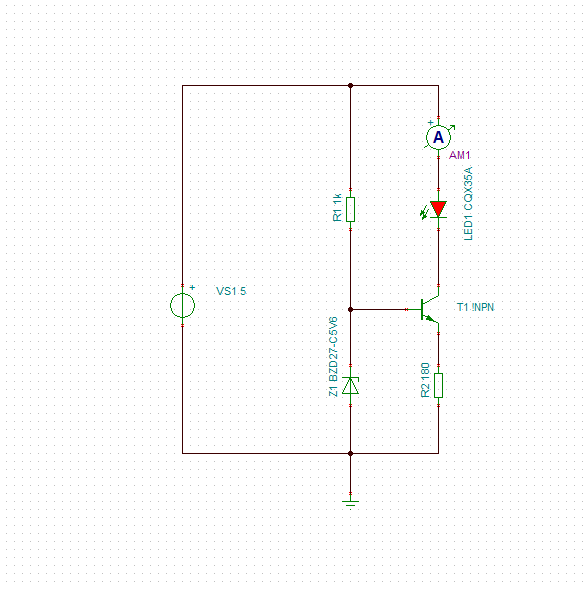

Eine Funktion würde ich als Zufall betrachten. Schaue folgenden an, der
ist erprobt:
Jens W. schrieb:
> Konstruiere mal die Schaltung in diese Richtung.
Die Schaltung ist erprobt, aber anstatt der 5V6 eine einfache rote LED
(K nach GND) rein, die wirkt sogar noch stabilisierend gegen Temperatur.

bereits ein Gegenkopplungswiderstand vorhanden ist, der Shunt R3 hat ja
diese Funktion...

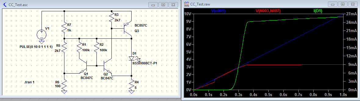

Gast #4804625
Thomas E. schrieb:
> habe da mal eine Low-Drop LED-Konstantstromquelle aus Transistoren im
> Simulator gebastelt.
Gute Idee, den halbwegs konstanten Spannungsabfall über der LED zur
Stabilisierung der Referenzzweiges zu benutzen. Aber was sollen die
beiden 100k dort? (grün=obere Schaltung, rot=untere Schaltung).
