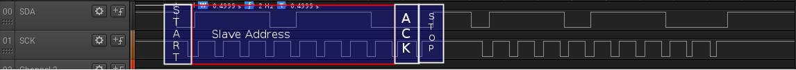

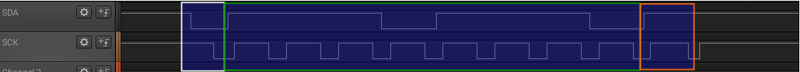

Hm, mit meiner 7-Segment LED hat das an/aus der Pins wie ich es jetzt
mache wunderbar funktioniert. Aufm Logic Analyzer kommen die Signale
auch an, nur der Controller resettet sich dauernd :(

von Max M. (maxmicr)
Klaus schrieb:
> Nein, der Master muß einen 9tes Clocksignal erzeugen und dabei SDA
> beobachten. Als ACK zieht der Slave SDA auf Low.
Hier ist das Diagramm vom Logic Analyzer, sieht doch eigentlich okay
aus, oder?
In diesem Fall (das letzte Bit ist 0 ergo ist auch SDA 0) könnte ich
doch beim Ack gar nicht unterscheiden zwischen einer "0" vom Slave und
einer "0" vom letzten Bit?
von Klaus (Gast)
Da lässt der Master SDA beim letzten Bit nicht los. Der I2C Bus ist
Opencollektor getrieben. Nur für das Bit, das gerade in Arbeit ist, darf
einer, Master oder Slave den Bus auf Low ziehen.
Klaus schrieb:
> Die I2C Spec lesen und sie verstehen hilft ungemein.
MfG Klaus
Ich hab nun noch mal den Read-Vorgang durch meinen Analyzer laufen
lassen, diesmal setze ich SCK explizit auf High bevor die 2.
Start-Bedingung kommt, eigentlich sieht alles gut aus, sogar die Logic
Analyzer Software erkennt, um was es sich bei der Bitfolge handelt. Hat
noch jemand Ideen dazu?
von Planlos (Gast)
Darfst du eigentlich nicht.
Der Master darf SCK nur auf Low ziehen, nie auf High.
Und der Master sollte eigentlich, wenn er SCK "loslässt", also nicht
mehr auf LOW zieht, die SCK-Leitung auf die L->H Flanke überwachen, und
auf diese Flanke Reagieren.
Sonst kann das Device den SCK-Clock nicht verlangsamen, wenn der Master
zu schnell ist.
