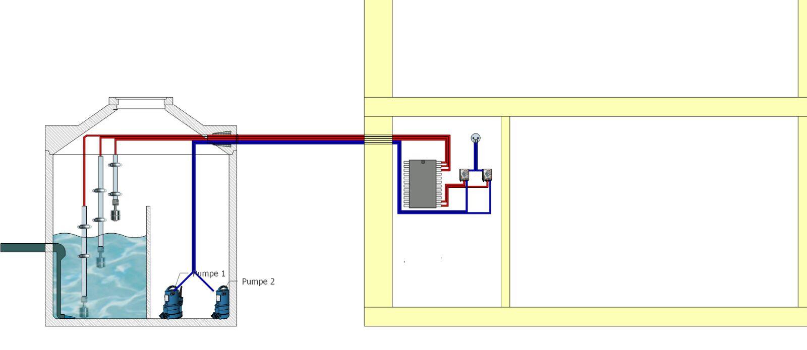

Meine Frau und ich sind gerade dabei ein Haus zu bauen und leider hat
der Architekt das Haus zu tief geplant. Nun habe ich die ganze Sache
selbst in die Hand genommen und anscheinend ein bisschen übernommen.
Diee Frage ist, ob mir jemand dienstleistend bei der effektiven
Erstellung helfen kann.
Zur Schaltung:
In dem Pumpsumpf möchte ich 3 Geber. Der untere schaltet Pumpe1 bzw
Pumpe2 aus. Der mittlere schaltet abwechselnd Pumpe1 bzw. Pumpe2 an. Der
obere schaltet beide Pumpen an.
In dem Schacht ist ein weiterer geber (nicht in der Skitze) der gibt im
Haus in zwei verschiedenen Räumen einen akustischen und visuellen Alarm.
Würde mich sehr um Rat oder Hilfe freuen.

Aus eigener Erfahrung:
Die Pumpen abwechselnd zu betreiben ist ein sau richtige Idee! Sonst
wird immer nur eine benutzt und die andere setzt sich irgendwann fest
und funzt nicht wenn sie gebraucht wird.
Mir hatten sich schon unbemerkt Schlauchverbindungen gelöst. Seither
überwache ich auch ob das gepumpte Wasser wirklich am Ende der Leitung
ankommt.
Betreibe die Pumpen an separaten Sicherungen. Sonst fallen beide aus
wenn eine einen Kurzschluss macht. Daraus folgt im Umkehrschluss auch
dass ein einzelnes Überwachungs- / Steuergerät ein kritischer Punkt ist.
Meine Pumpensteuerung wird daher bald aus zwei unabhängigen, aber
miteinander kommunizierenden Geräten bestehen.
Schwimmerschalter sind mechanisch, haben nicht zu vernachlässigendes
Ausfallpotential. Redundant auslegen!
Ich experimentiere gerade mit Ultraschallsensoren zur
Wasserstandsermittlung. Sieht mir z.Z. vielversprechend aus. Habe aber
noch keine zuverlässigen Langzeiterfahrungen damit.

OP #4805195
Die ganze Geschichte:
Aufgrund verschiedener Ursachen ist das Haus gegenüber des
Strassenkanals zu tief. Dies hatte zur Folge, dass wir eine Hebeanlage
instalieren wollten doch nach intensiver Recherche und
Erfahrungsberichten aus der Verwandtschaft haben wir uns entschieden
soweit es geht keine Hebeanlage zu installieren und den Verlauf der
Rohre so zu verändern, dass das Abwasser aus dem EG, dem DG und teils
dem UG nun oberhalb der Bodenplatte das Haus verläuft. Lediglich das
Abwasser einer Dusche aus dem bewohnten Keller muss unterhalb der
Bodenplatte (also zu tief) das Haus verlassen. Dieses Wasser fange ich
in einem Pumpsumpf in einem Betonschacht auf, der etwa 100L umfasst. Das
sind mehrere Duschvorgänge. Ein Grund warum wir uns gegen eine
Hebeanlage entschieden haben ist, dass beim Ankommen von Wasser die
Pumpe der Hebeanlage anspringt und dieses Geräusch über die Auslässe im
Haus zu hören sind (Waschbecken und sogar Toilette). Tagsüber, Nachts,
immer! Das verhindere ich natürlich mit einem kontrolierten Anspringen
der Pumpe (Bsp.  Zwischen 9 und 18uhr) ausser der Pumpsumpf läuft voll.
Als nächstes dachte ich an zwei Zeituhr-Geschaltete Tauchpumpen und da
kam mir die Sorge keine visuelle Kontrolle im Haus zu haben über den
Wasserstand im Pumpsumpf.
Also verschiedene Pegelstand Prüfer(Schwimmschalter), zwei Relais, einen
UC, die ein oder andere Leuchtdiode, einen akustischen Alarm und fertig
ist das Ding. Da ich mich aber nicht an 230v traue und die UC
Programmierung noch eine Fremdsprache ist, hoffte ich, dass ich mich nur
um die Fremdsprache kümmern müsste und alles was mit 230v zu tun hat
ganz und gar von einem Bauteil (Relais) übernommen wird.

@Simon O.
- Hätte man das gestern alles lesen können dann wären die obigen
Beiträge erst gar nicht entstanden. Es liest sich so als ob das Haus
noch gar nicht steht, dann hätte ich gesagt "..dann muss man das Haus
halt höher planen."
Anyway, die Freigabe der Pumpe soll zwischen 0900 - 1800 sein ?  Mo-So ?
Kann man mit einer Schaltuhr programmieren. Im Baumarkt für 4,99.
Und in diesen Kreis kommen jetzt noch die Kontakt vom Schwimmerschalter
"Pump ON" + "Pump OFF".
Übergeordnet in diesem Kreis ist der Kontakt von dem Schwimmerschalter
"Tank Überlauf" sollte der erste Schwimmerschalter mal ausfallen. Aus
welchem Grund auch immer.
Seh ich kein Problem das alles in 230VAC zu verdrahten.
- in den anderen Beiträgen wurden ja schon verschiedene Arten von
Schwimmerschaltern angesprochen.
Man muß jetzt nur noch wissen was man möchte.
Pumpe schon gekauft ? Darf man die Details wissen, oder ist das geheim ?
TO
"Würde mich sehr um Rat oder Hilfe freuen"
- Das war jetzt der Rat.
MfG

Ich würde auf jeden Fall einen Profi beauftragen.
Eine mögliche Sensorkombination wäre dabei:
1 Leer möglichst weit unten. Pumpe aus.
2 "Irgendwann mal pumpen". Dieser Sensor sollte ausreichend Reserve
  nach "oben" haben. Wird dieser aktiviert, so kann z.B. durch eine eine
  Schaltuhr gesteuert, tagsüber, das Abpumpen übernommen werden.
3 Voll. Wird dieser Sensor erreicht muss auf jeden Fall was passieren.
  Ob jetzt bis zum 2. Sensor gepumpt wird, oder nach dem Motto: "Wenn
  schon denn schon" bis zur Einser Marke, ist dann Geschmacksache.
Das Ganze kann aber nur sinnvoll funktionieren, wenn Deine Einschätzung
über die Größe/Reserve stimmt.
Gast #4805258
Sebastian S. schrieb:
> WENN Deine Einschätzung über die Größe/Reserve stimmt.
Dann darf aber niiie der Spülkasten klemmen und nach 18:00 Uhr noch viel
Wasser laufen. Besser wäre 2 Stufen-Lösung: z.B. 1.Pumpe
niveau+zeitgesteuert und 2.Pumpe bei etwas erhöhtem Wasserstand SOFORT.
