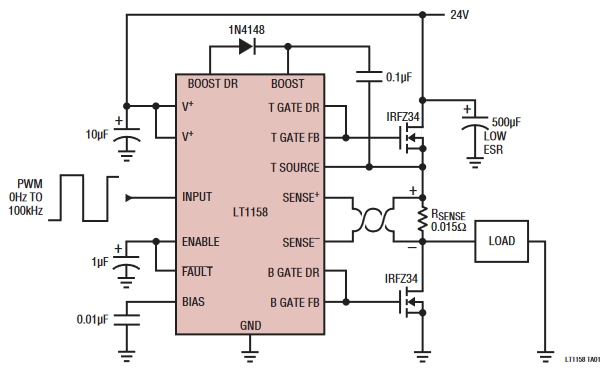

Ich baue eine Motorkontroller mit mbed LPC1768 und Mosfettreiber
LT1158(Mosfet-IRLZ34N) für Maxon RE 50 / 24V DC Motor.
Musterschaltung von LT1158 habe ich verwendent. Siehe Bild.
Mein Problem ist: Beim 24V Netzsapnnung mit 10 kHz PWM Frequenz zittert
oder ruckelt der Motor und zieht fast kein Strom(<0.2A)
Ich habe Pwmfrequenz geändert aber hat nicht geholfen.
Weisst jemand warum ich das Problem bekomme?
Falls man mehr Informationen braucht, kann schreiben.
Gruß Oguzhan

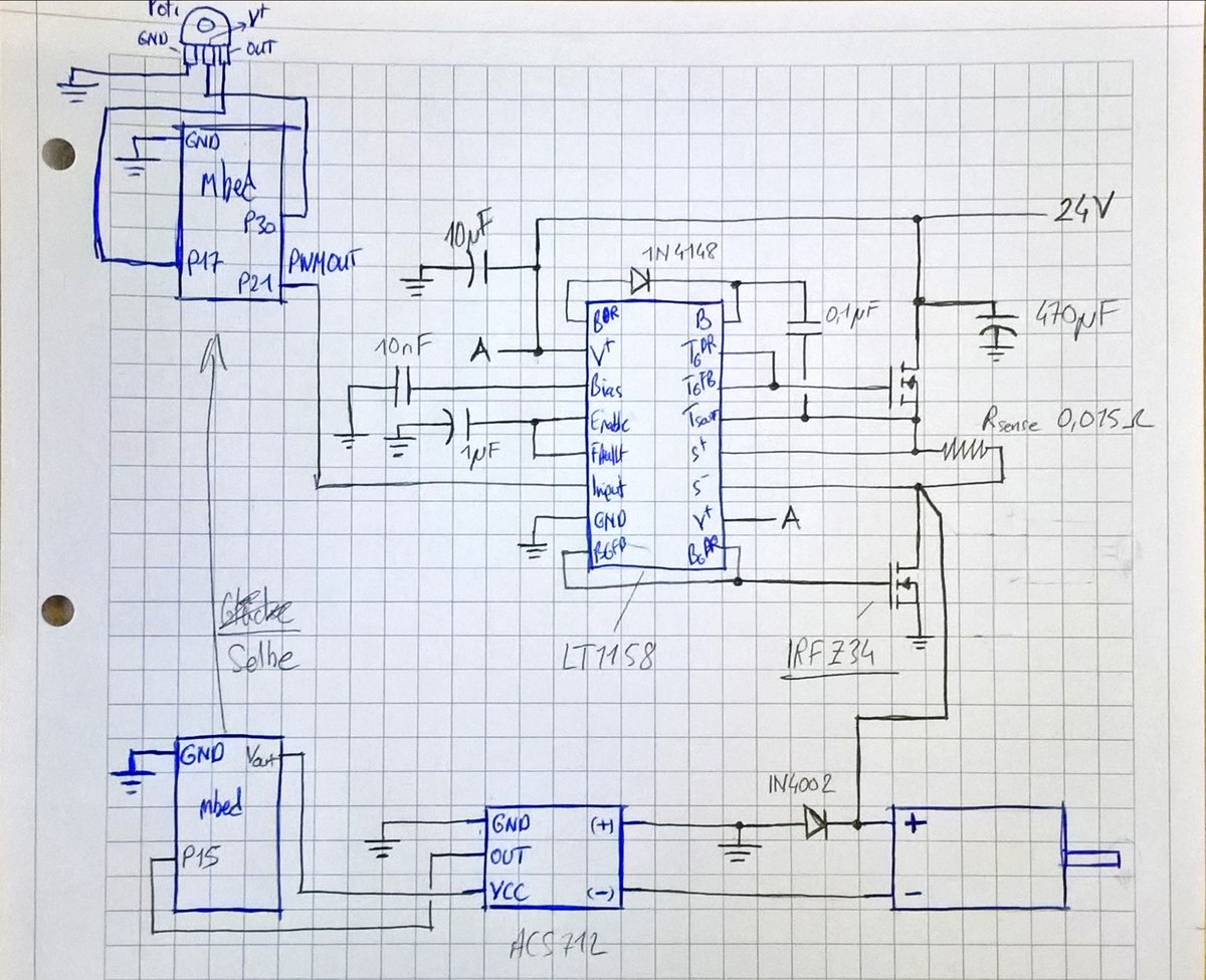

von Mani W. (e-doc)
Ich würde eine Diode von der 24 Volt-Lastspannung zum
V+ (10µF) schalten, denn wenn die Last in die Knie geht, dann auch
die Spannung vom LT...
Und den 10µ auf 220 oder 470µ tauschen...
Lass doch mal diesen Aufbau sehen.
Wie sieht das Versorgungskonzept des Aufbaus aus? Hast du die Masse vom
uC mit der vom Motortreiber verbunden?
Danke!
Lade ich ein Bild hoch. Es ist Zwar eine Handzeichnung aber hoffe
reicht.
24V kriege ich von eine Labornetzteil=> bei max. 3A (nicht begrenzt,
Begrenzung geht über PWM halt) und 24V (begrenzt).
Link für LT1158: http://cds.linear.com/docs/en/datasheet/1158fb.pdf
Zusaätziche Info:
-Diese Schaltung funktioniert mit "Motor - DCX32L GB KL 24V".
Bis ich den Motor bremse oder mit belastung anfahren will.
-Aber mit RE 50/24V(370354) läuft gar nicht mal.
Sobald ich Spannung auf 12V senke und Strom ca. bei 0.5A begrenze, läuft
der RE 50 auch, aber auch nicht gescheit.

von Uwe S. (regionalligator)
aSma>> schrieb:
> Du musst da so 60-100khz anpeilen
Na das ist natürlich Quark. 10KHz sind ausreichend, auch wenn eher 18KHz
üblich sind. Es erklärt auch keineswegs, warum der Motor kaum Strom
zieht. Das Gegenteil wäre ggf. der Fall.
Der ACS712 ist auf der Leistungsseite falch gepolt, zumindest in der
Zeichnung...ggf. hat das natürlich Auswirkungen auf:
Und damit willst du einen RE50 ansteuern? Nicht wirklich...der kann
gerade beim Anlauf enorme Ströme ziehen.
Dir bricht einfach nur die Versorgung zusammen, das ist das Problem.

von Dietrich L. (dietrichl)
Das Datenblatt http://aviton.spb.ru/files/doc/pdf/maxon/083.pdf sagt:
"Starting Current 232A" !!!
von Oguzhan K. (karakumru)
Servus,
Erstmal danke für alle Tipps!
Und du hast da recht!
Gerade habe ich 10kHz pwm und habe vor dem MOtor ne Spule seriell
angeschlossen... Jetzt habe ich keine Probleme mehr...
