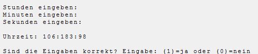

Problem: über uart_getc() soll ein 8bit Variablenwert als Dezimalzahl
vom PC via UART an einen ATMega8 gesendet werden. Problem hierbei: es
werden ohne auf eine Eingabe zu warten irgendwelche Zufallszahlen über
den UART übertragen, ohne dass ich eine Eingabe mache.

Im Anhang ein Foto  von der Übertragung mit den Zufallswerten.
Was lässt sich noch überprüfen/einstellen, wenn einfach Zeichen gesetzt
werden ohne, dass man eine Eingabe gemacht hat?

von Georg G. (df2au)
Markus E. schrieb:
> ich mache doch aber gar keine Eingabe.
Dann hast du entweder ein Hardware Problem oder ET ist in der Nähe und
telefoniert nach Hause :-)
Beschreibe bitte mal den Aufbau, vielleicht mit Foto.
Der Code der UART Initialisierung könnte auch helfen.
von Markus E. (opc)
Georg G. schrieb:
--> so ein Mist. ET sagt: Hardware defekt :)
Mein USB-UART Konverter ist wohl defekt, habe einen anderen ausprobiert,
damit geht es.
