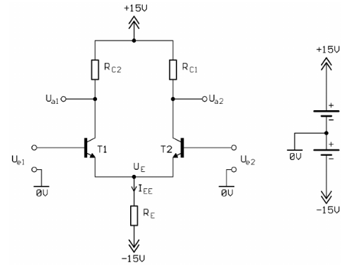

Hey, ich versuche mich vorzubereiten auf einen Versuch in der Uni.
Gegeben ist ein Differenzverstärker mit Transistoren(Anhang 1).
Nun ist die Schaltung zu dimensionieren mit folgender Bedingung: Der
Verstärker soll mit einer Versorgungsspannung von +/-15V betrieben
werden. Die Ausgangsimpedanz betrage 10kΩ und die Differenzverstärkung
sei ca. 10 -12.
1. Bestimmen Sie die Werte der Kollektorwiderstände RC1 und RC2.
2. Bestimmen Sie den erforderlichen Emitterstrom IEE.
3. Berechnen Sie alle Spannungen im Arbeitspunkt des Verstärkers.
4. Dimensionieren Sie RE.
5. Berechnen Sie die Gleichtaktverstärkung.
Habe da schon Probleme Rc's zu bestimmen. Mir ist aus der
Elektroniktutor-Seite bekannt, dass RE> Rc sein muss und beide Rc's
sollen gleich sein. Kann ich da einfach beliebigen hochohmigen
Widerstand bestimmen bei RC?

Michael G schrieb:
> beide Rc's sollen gleich sein.
Ja.
> Kann ich da einfach beliebigen hochohmigen Widerstand bestimmen bei RC?
Nein, natürlich nicht. Die Kollektorwiderstände bestimmen den
Ausgangswiderstand der Schaltung (wie, habt ihr sicher gelernt).
Die Kollektorwiderstände bestimmen zusammen mit dem Diffusionswiderstand
die Spannungsverstärkung. Daraus ergibt sich der notwendige
Kollektorstrom und somit der gemeinsame Emitterwiderstand.
Nun sind alle Ströme und Widerstände bekannt und man kann die Spannungen
an allen Punkten ermitteln.
Die Gleichtakt-Verstärkung zu berechnen ist mit den gegebenen Daten wohl
eine Nebelkerze.

Michael G. schrieb:
> Leider nicht. Die dazugehörige Vorlesung findet erst in 2 Wochen statt.
Da keine Early-Spannung angegeben wurde, kann man wohl vereinfachend den
Ausgangswiderstand mit dem Kollektorwiderstand (jeweils pro Seite)
gleichsetzen.

Michael G. schrieb:
> Müsste sich nicht der Kollektorstrom aus folgender Formel ergeben:
> Ua1= Ub-Rc*Ic, wo Ua unbekannt ist?
Nein. RC ist durch die Forderung nach einem gewissen Ausgangswiderstand
bestimmt und der Kollektorstrom ist durch die geforderte Verstärkung
bestimmt.

Gast #4805077
Die Berechnungsgrundlagen finden (neben ungezählten anderen Quellen) im
Tietze Schenk. Soweit ich mit erinnere, wurde die Spannungsverstärkung
einer derartigen, nicht gegengekoppelten Differenzstufe allein bestimmt
über das GleichspannungSpannungsgefälle über den Kollektorwiderständen.
Wobei UT ins Spiel kommt.
Wenn Du die Kollektorwiderstände also mangels weiterer Angaben mal mit
jeweils 10kOhm ansetzt zur Erfüllung der Ausgangsimpedanz, verbleibt nur
noch die Einstellung des passenden Emitterstromes über die gemeinsame
Stromquelle.
