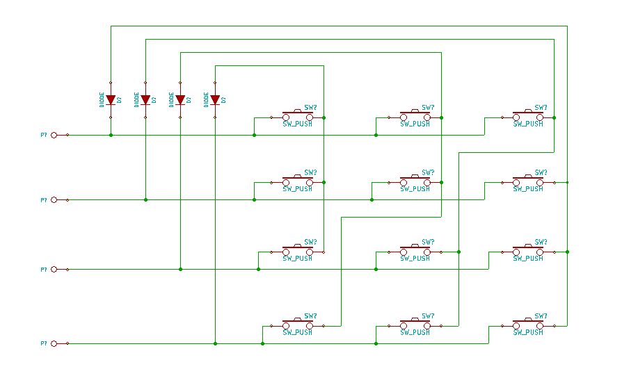

Eine unnormale Matrixtastatur käme auch mit vier GPIOs aus. Habe ich so
aber leider noch nie irgendwo fertig gesehen.

Falls die SPS einen ADC hat, reichen 2 Leitungen:
Beitrag "Tastenmatrix auslesen über nur 2 Leitungen"
