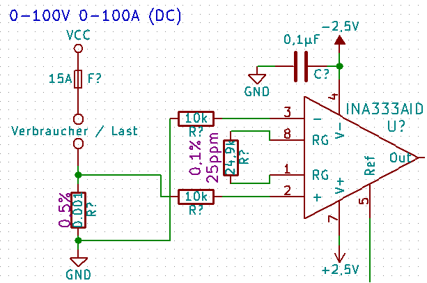

ich beschäfige mich momentan mit dem INA333.
Aktuell bin ich beim Überspannungsschutz und benötige wieder Eure
Unterstützung...
Ein paar Info's
  - INA Versorgung +- 2,5V
  - Shunt max. 100mV Spannungsabfall
  - Betriebsspannung des zu messenden Gerätes: 0-100V DC
  - Im Fehlerfall (Kurzschluss) könnten am Shunt also 100V anliegen...
Im Datenblatt heißt es auf Seite 4:
"(2) Input pins are diode-clamped to the power-supply rails. Input
signals that can swing more than 0.3 V beyond the supply rails should be
current limited to 10 mA or less."
Das verstehe ich so, dass jeweils bei den Eingängen eine Diode nach V+
und V- geht.
Sollte die Eingangsspannung (V-)-0.3 unter- bzw. (V+)+0.3V
überschreiten, darf der Strom 10mA an den internen Dioden nicht
übersteigen.
Also könnte ich z.B. einfach einen 10kOhm Widerstand bei beiden Eingänge
dazwischenschalten. => Bei 100V maximal 10mA
Nun zu den Fragen:
- Halten die Dioden diese hohe Spannung überhaupt aus?
- Wird die übrige Spannung durch die Dioden nicht in die
Versorgungsspannung gespeist? => Zerstörung aller anderen Bauteile???
- Wird durch einen 10kOhm Widerstand das Messergebnis / Verstärkung
verfälscht - wenn ja, um wie viel?
- Ich würde gern den Widerstand hochohmiger auslegen um sicher von den
10mA entfernt zu sein. Wie weiß ich wie hoch ich mit dem Widerstand
gehen kann, um die Verstärkung nicht zu verfälschen?
- Würde dieser Schutz dauerhaft schützen oder nur ein paar Sekunden?
- Würde dies gleichzeit auch als Verpolungsschutz funktionieren? (Also
wenn beim Shunt unten statt GND + angeschlossen wird)
Tim
Allerdings muss der Vorwiderstand das 1W dann auch so lange aushalten,
wie die Fehlerbedingung anliegt. Wenn er abraucht kann es sein, dass
seine Schutzwirkung nachlässt (wobei wahrscheinlicher ist, dass er
hochohmig wird).
Die Dioden sehen keine hohe Spannung, die Spannung fällt am Widerstand
ab.
Der Vorwiderstand hat wenig Einfluss auf die Verstärkung. Er macht sich
evtl. über einen Offsetfehler bemerkbar (Spannungsabfall am
Vorwiderstand aufgrund der Eingangsströme, bei 10kOhm bleibt das noch im
sub-µV Bereich). Der INA333 hat zwar einen eingebaute Offsetkorrektur,
aber ob die auch Fehler durch Spannungsabfall an Vorwiderständen
abdeckt, müsste ich erst mal genauer nachdenken (aus den Bauch raus
denke ich eher nicht). Evtl. hat der Vorwiderstand auch irgendwann
Einfluss auf die CMRR oder ähnliches. Aber bezüglich Fehlern bei der
Verstärkung musst du dir wesentlich mehr sorgen bezüglich der
Genauigkeit von Gain-Widerstand und Shunt machen.
Spätestens wenn der Vorwiderstand abgeraucht ist, ändert sich die
Schutzwirkung (kann besser oder schlechter werden).
Du meinst, wenn am Shunt -100mV abfallen statt +100mV? Davor brauchst du
die Schaltung nicht zu schützen.
Ein wesentlicher Punkt ist noch, dass der Strom, der auf die
Versorgungsnetze fließt, dort auch abgenommen werden muss. Stelle also
sicher, dass die Verbraucher an den +/-2,5V Schiene mehr als 10mA
abnehmen. Ansonsten wird der Strom über die Schutzdioden die Spannung so
hoch treiben, dass doch irgendwas kaputt geht.

Vielen Dank für die Antwort(en)!
Das muss ich einmal testen ob sich das bemerkbar macht...
Genau - Ein LowSide Shunt wird im Endeffekt zum HighSide Shunt^^
Wenn ich dies nicht sicherstellen kann - Würde da eine Z-Diode mit 2.7V
und Widerstand reichen um die Spannungs zu begrenzen? (10mA - jeweils
für die positive und negative Betriebsspannung)
>Und in dem Fall ist die Schaltung eh tot.
Das soll ja vermieden werden...
