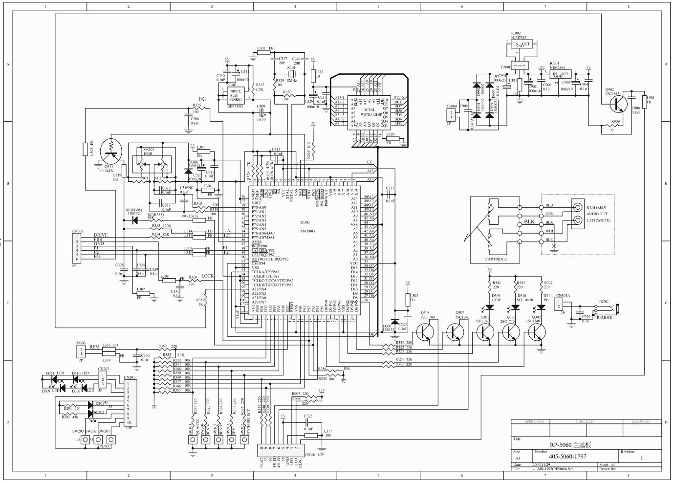

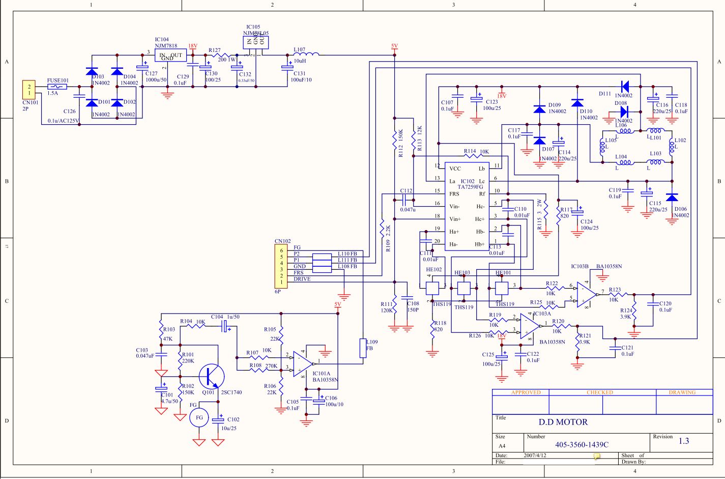

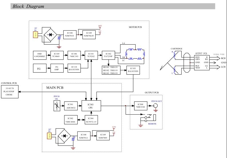

Servicemanual unter http://elektrotanya.com/reloop_rp-4000m3d_rp-4000m3ds.pdf/download.html
#4805898
das noch... anscheinend benötigst du nur 12V und 18V
