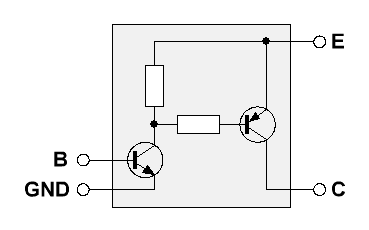

Hallo Ich suche einen etwas ausgefallenen Transistor. Gibt es so etwas in EINEM Gehäuse? Als Eckdaten würden mir 20V und 100mA reichen. SMD-Gehäuse wäre erforderlich (SOT143, SOT89-4, o.ä.). Kann mir jemand einen Typ nennen, oder gibt es solche Bauteile nicht? lg, Jonny

Jörg W. schrieb: > Insbesondere, wenn es als Schalter auch ein FET sein darf, dann wird > man da ziemlich schnell fündig. Ja, FETs sind mir auch willkommen. Ich brauche quasi einen PNP-Transistor, der bei positiver Basisspannung leitet. Es soll nur ein Schalter sein. Aus platzgründen sind aber 2 SOT-23 und noch zwei Widerstände ungünstig. Vielleicht gibt es ja ein Puffer-IC, dass bei positiver Eingangsspannung 100mA am Ausgang liefern kann. Angesteuert wird der Schalter von einem CMOS-IC. Das bringt aber grad mal 10mA.

Danke Das kommt der Sache schon näher. Vielleicht gibt es ja ein npn/pnp-Paar in einem Gehäuse (zB. SOT23-6 oder SC70-6) ohne Widerstände? Wenn das Pinout günstig ist, komme ich vielleicht mit 2 externen Widerständen (0402) auch hin.

Jonny S. schrieb: > Vielleicht gibt es ja ein npn/pnp-Paar in einem Gehäuse (zB. SOT23-6 > oder SC70-6) ohne Widerstände? Wenn das Pinout günstig ist, komme ich > vielleicht mit 2 externen Widerständen (0402) auch hin. SOT-963? http://www.onsemi.com/pub_link/Collateral/NST847BPDP6-D.PDF Sowas gibts auch von den anderen üblichen Verdächtigen.

Jonny S. schrieb: > Vielleicht gibt es ja ein npn/pnp-Paar in einem Gehäuse BC847BPN

@ TPS22860 macht leider nur 5V :-( Aber DANKE erstmal allen ! Ich muss mich da mal durcharbeiten ... lg, Jonny
Was spricht denn gegen den von „hinz“ genannten MUN531335DW1?
Jonny S. schrieb: > Gibt es so etwas in EINEM Gehäuse? http://de.rs-online.com/webdocs/12d5/0900766b812d516c.pdf Benedikt S. schrieb: > Darlington Transistor ist dein Stichwort. Natürlich falsch.

Jörg W. schrieb: > Was spricht denn gegen den von „hinz“ genannten MUN531335DW1? Nichts! Der wär schon was - mal sehen ...
