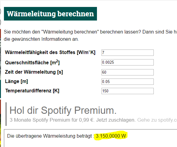

Hi zusammen,
ich frage mich grad wie man die Wärmeübertragung von Leitpaste und
Leitpads berechnet. Die Widerstände werden in W/mK angegeben.
Soweit ich weiß steht das W für Watt, m für meter, K für Kelvin, oder?
Wie berechne ich nun z.B. die Wärmeübertragung eines Chips mit maximal
50W Abwärme auf einen Kühlkörper?
Vielen Dank
Matthias

Gast #4806122
Was willst du genau berechnen? Die Chiptemperatur?
Dann kannst du näherungsweise davon ausgehen, dass die gesamte Wärme
über die Kontaktfläche übertragen wird (der gesamte Chip muss dazu
vollflächig verklebt sein).
Du hast 50W Abwärme, ein Wärmeletpad mit der Dicke d=1mm und
der Wärmeleitfähigkeit 7 W/(K*m), sowie der Klebefläche A.
Nehmen wird als Beispiel A=5cm x 5cm=2500mm².
Das fourriersche Gesetz sagt:
zur Temperaturdifferenz umgestellt und eingesetzt:
Die Temperatur auf dem Chip ist dann also 2,9°C höher, als direkt unter
dem Kühler (Der dann auf dem Wärmeletipad montiert ist).

Gast #4806130
Ja genau diese Berechnung habe ich gesucht!
Vielen Dank!!
Ich möchte wissen wie viel wärmer der Chip im Vergleich zum Kühlkörper
ist.
Was setze ich in deiner ΔT Formel denn für K und m ein?
Gast #4806139
Kelvin und Meter ;-)
Alle Einheiten kürzen sich raus, bis auf das Kelvin,
weil du ja eine Temperatur suchst.
Nochmal die Formel:
Da setzt du für dQ/dt den Wärmestrom ein (50W),
für A die durchströmte Fläche (also bei 5x5 cm =2500mm²),
für d die Dicke der durchströmten Schicht (1mm ist das Leitpad dick)
und für lambda die Wärmeleitfähigkeit der Schicht (Bei dem Pad 7
W/(Km)).
Das hatte ich ja beispielhaft durchgerechnet, da würden etwa 2,9°C
raus kommen.
