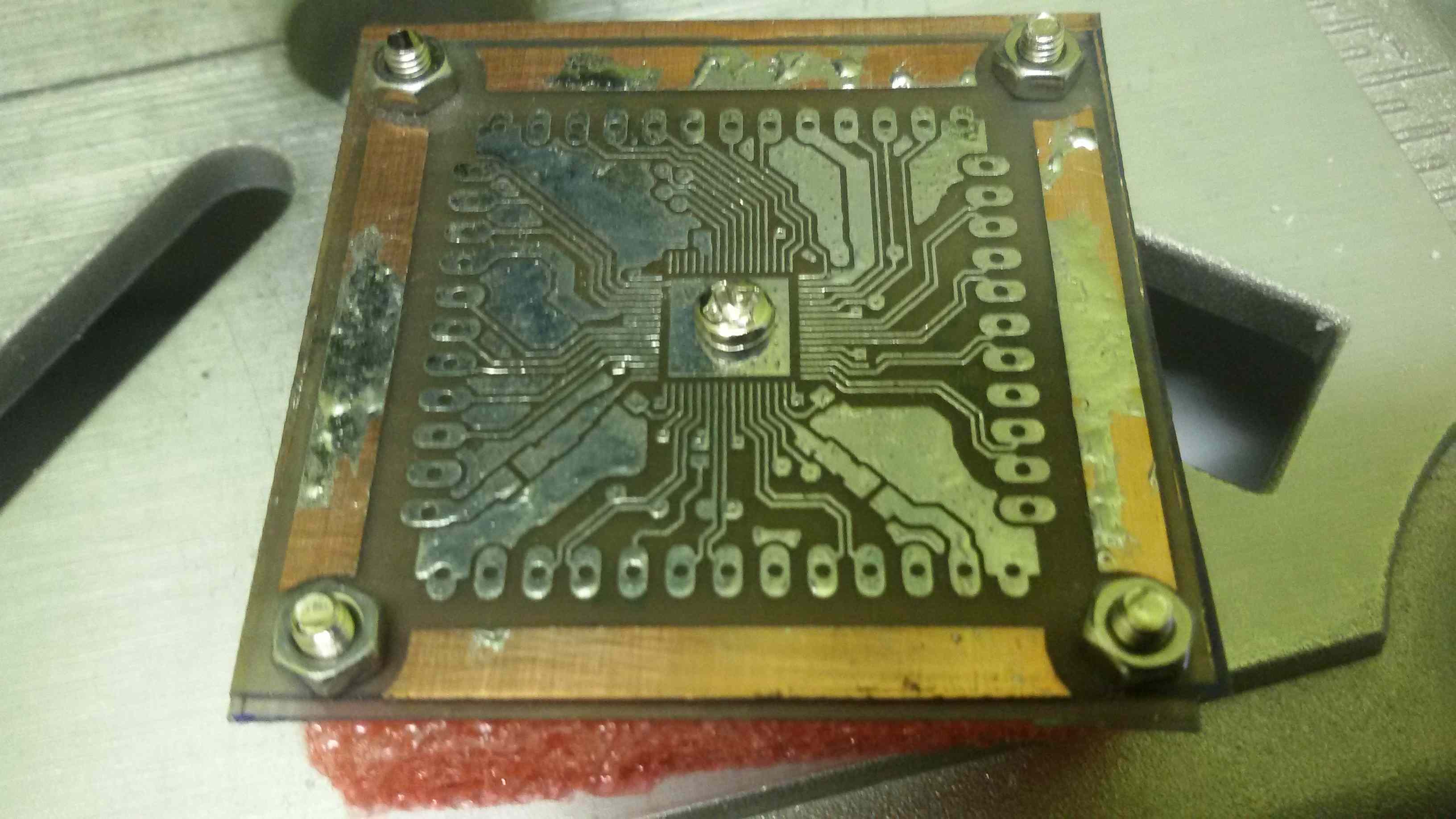

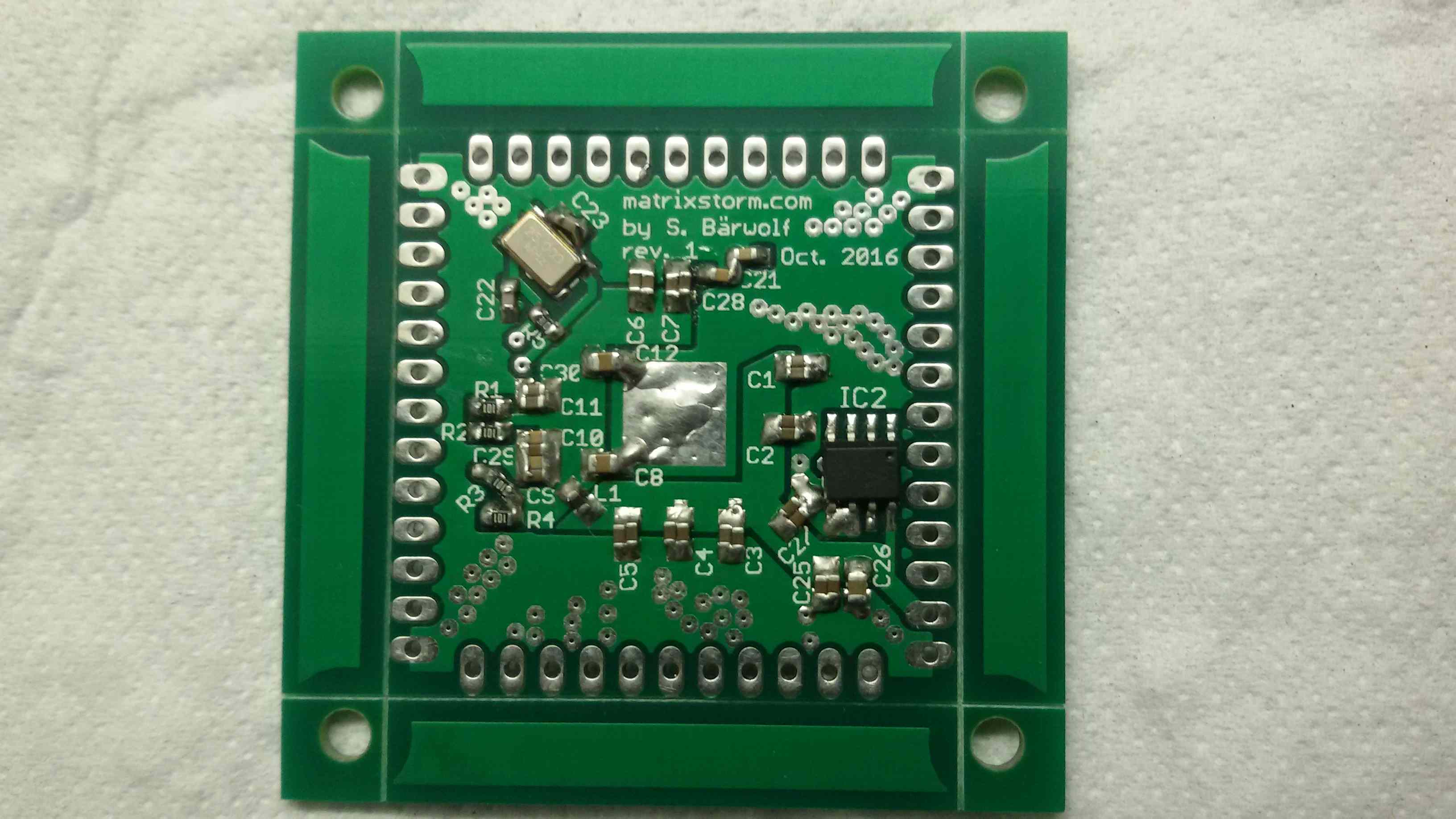

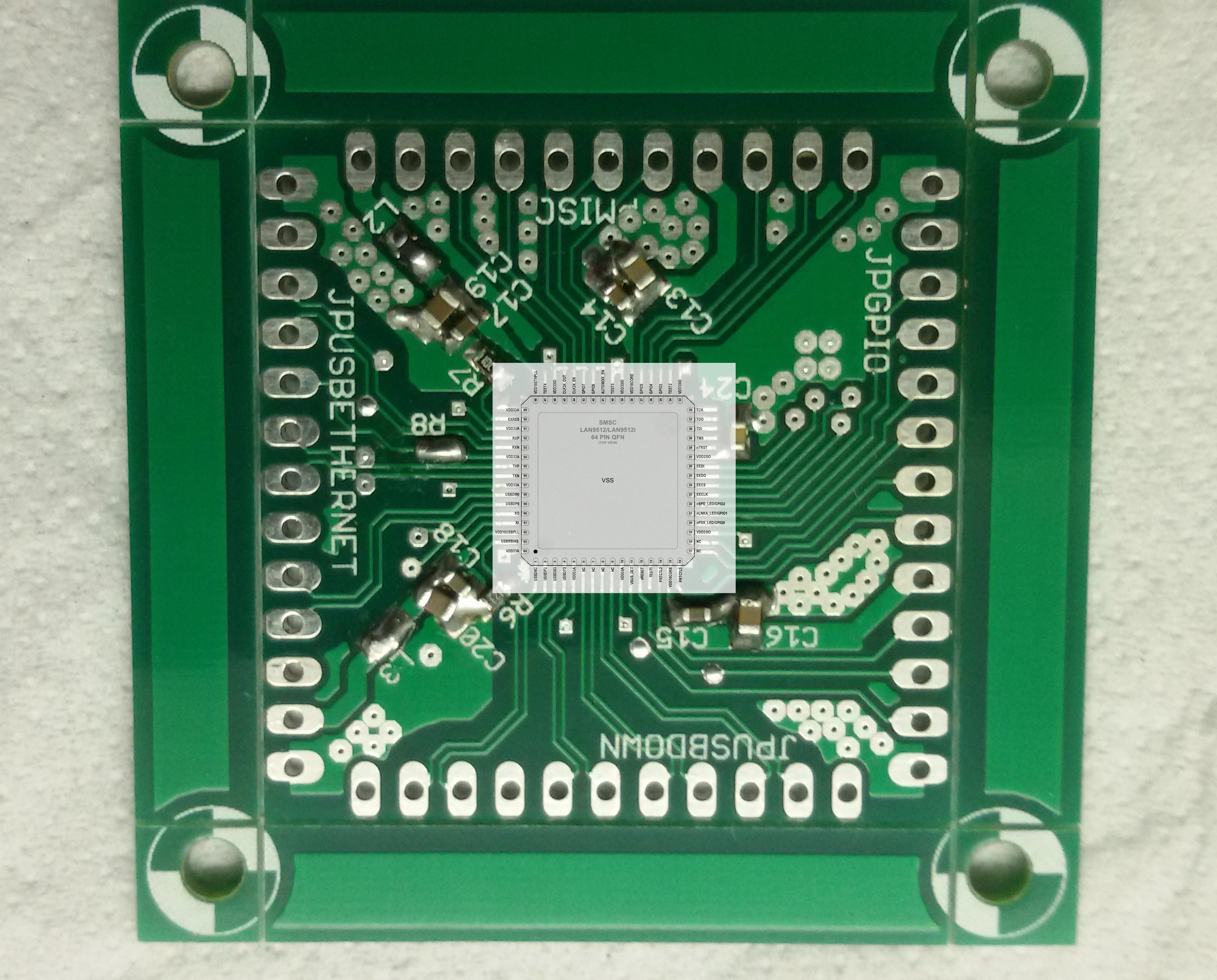

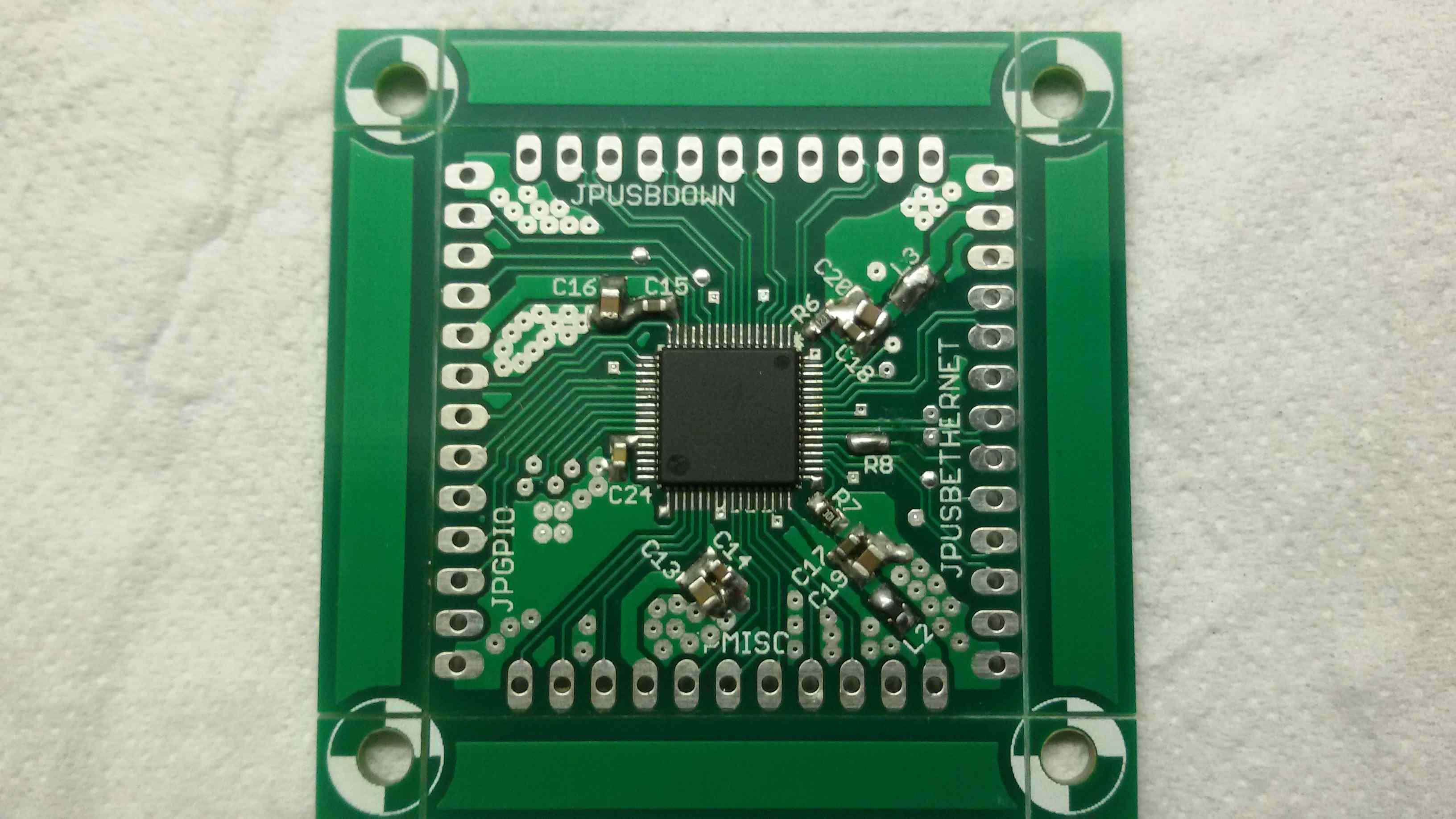

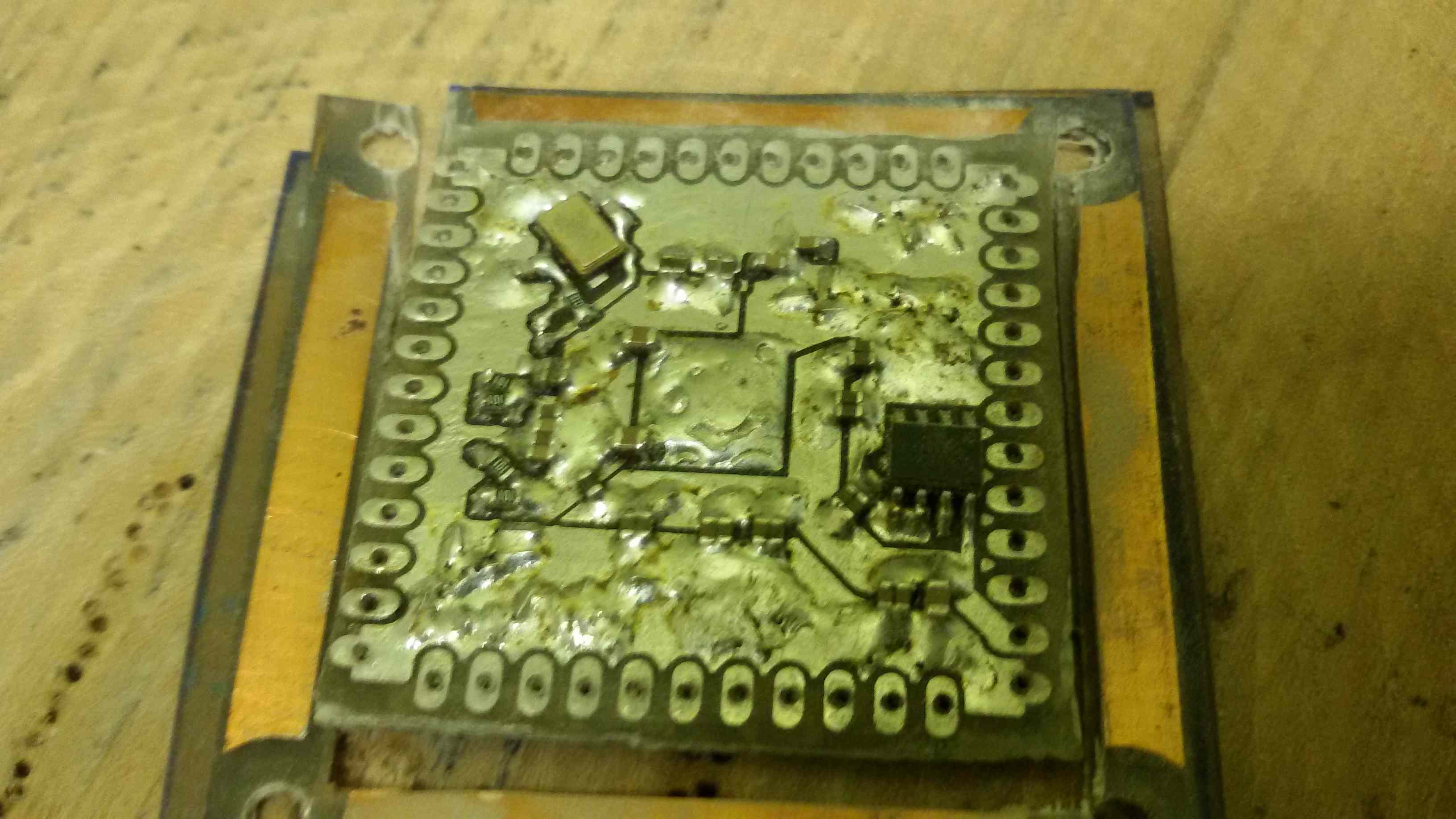

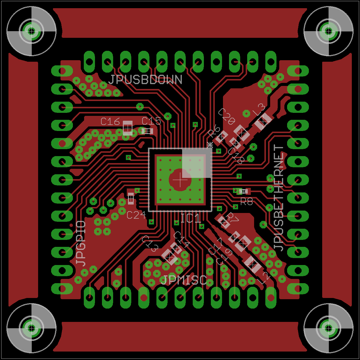

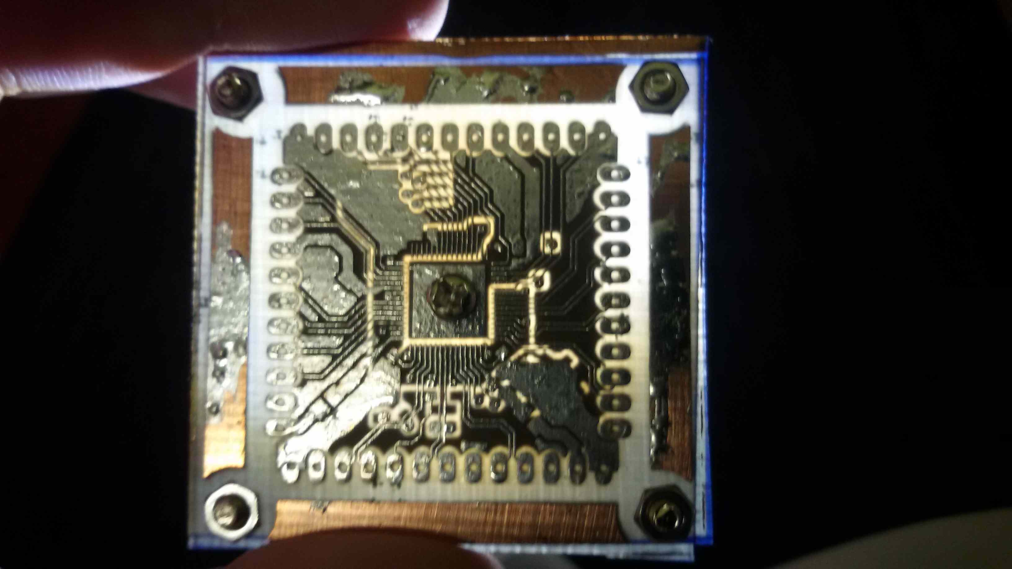

Es handelt sich quasi um ein Adapterboard fuer den bekannten
LAN951X-Controller, den auch die meisten Raspberry-Pis verwenden.
Taktung, Filterung und Stromversorgung wird auf dem Board erledigt -
alle interessanten PINs werden aber nach aussen zur weiteren
(?Frei-)Verdrahtung geroutet. Auch ein EEPROM im kostenguenstigen
SOP8-Footprint ist vorgesehen und kann bestueckt werden.

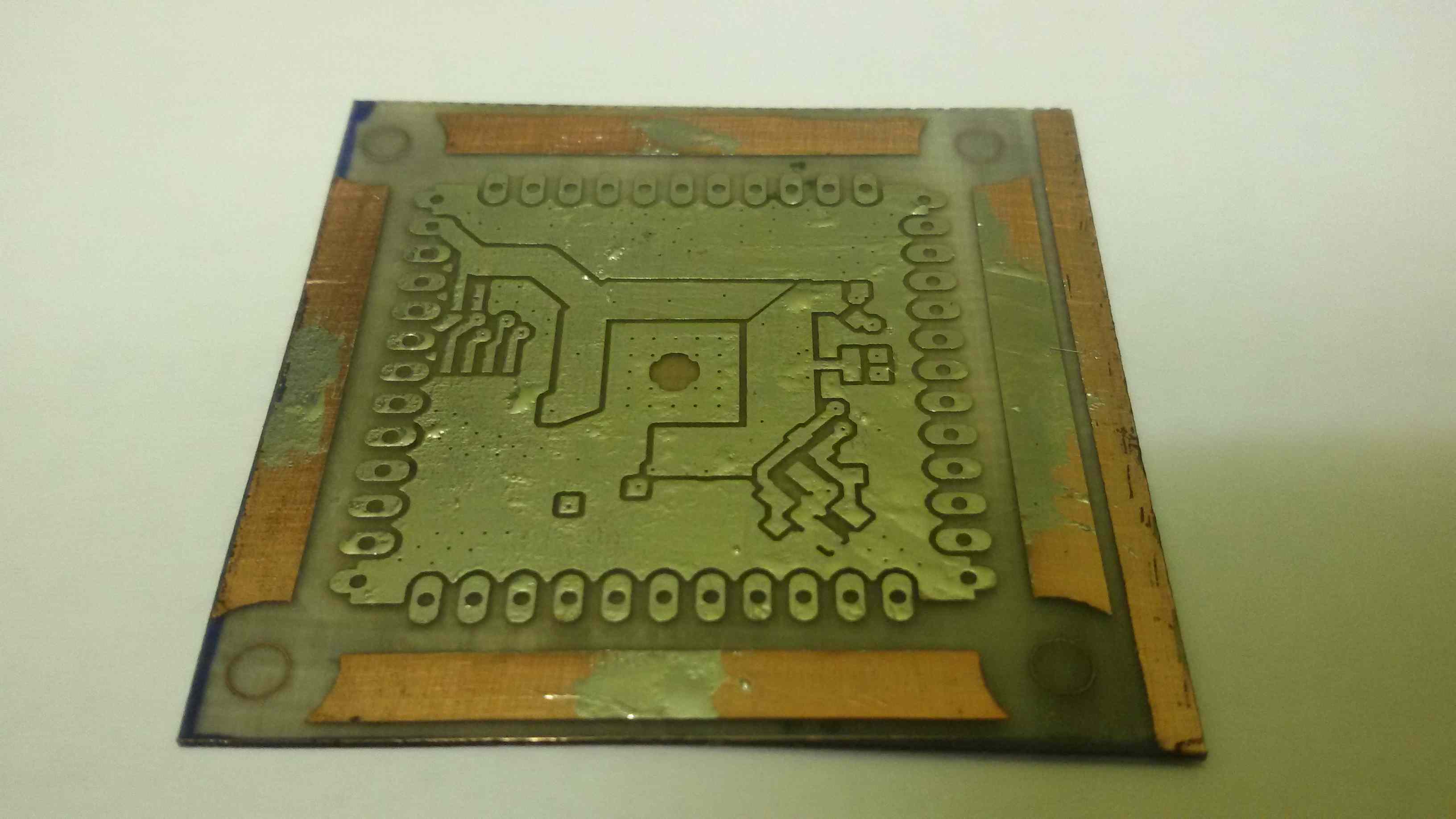

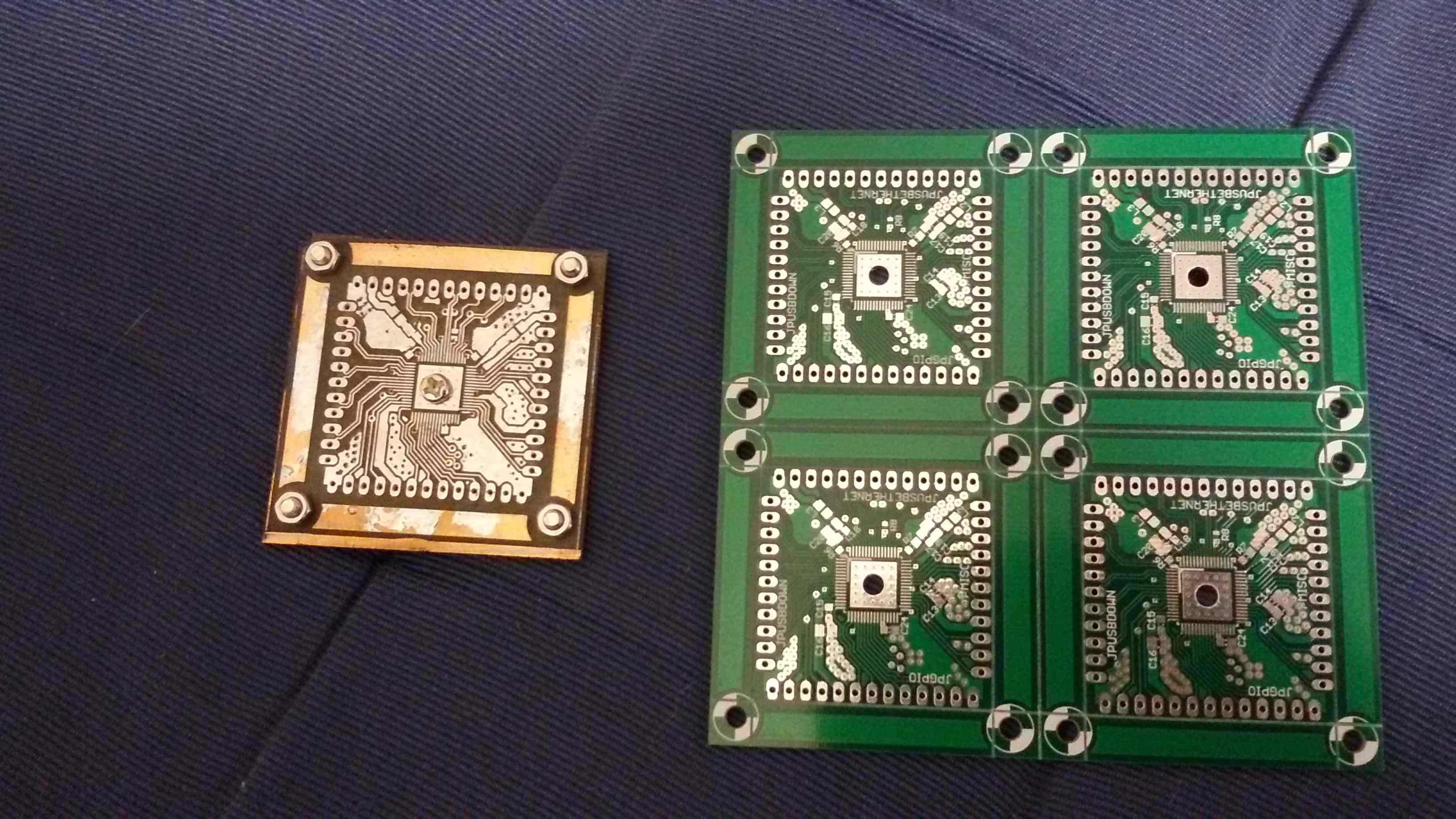

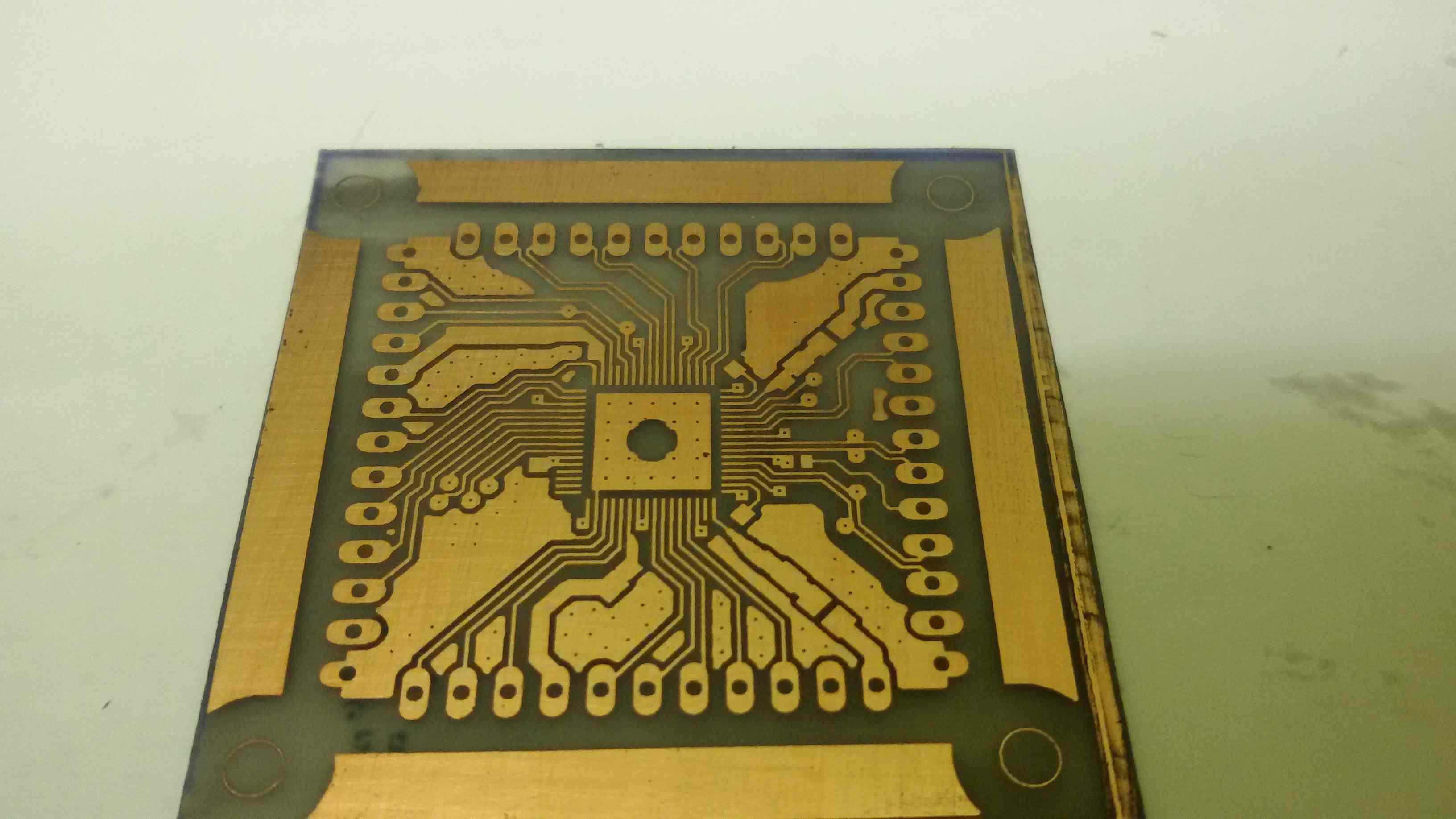

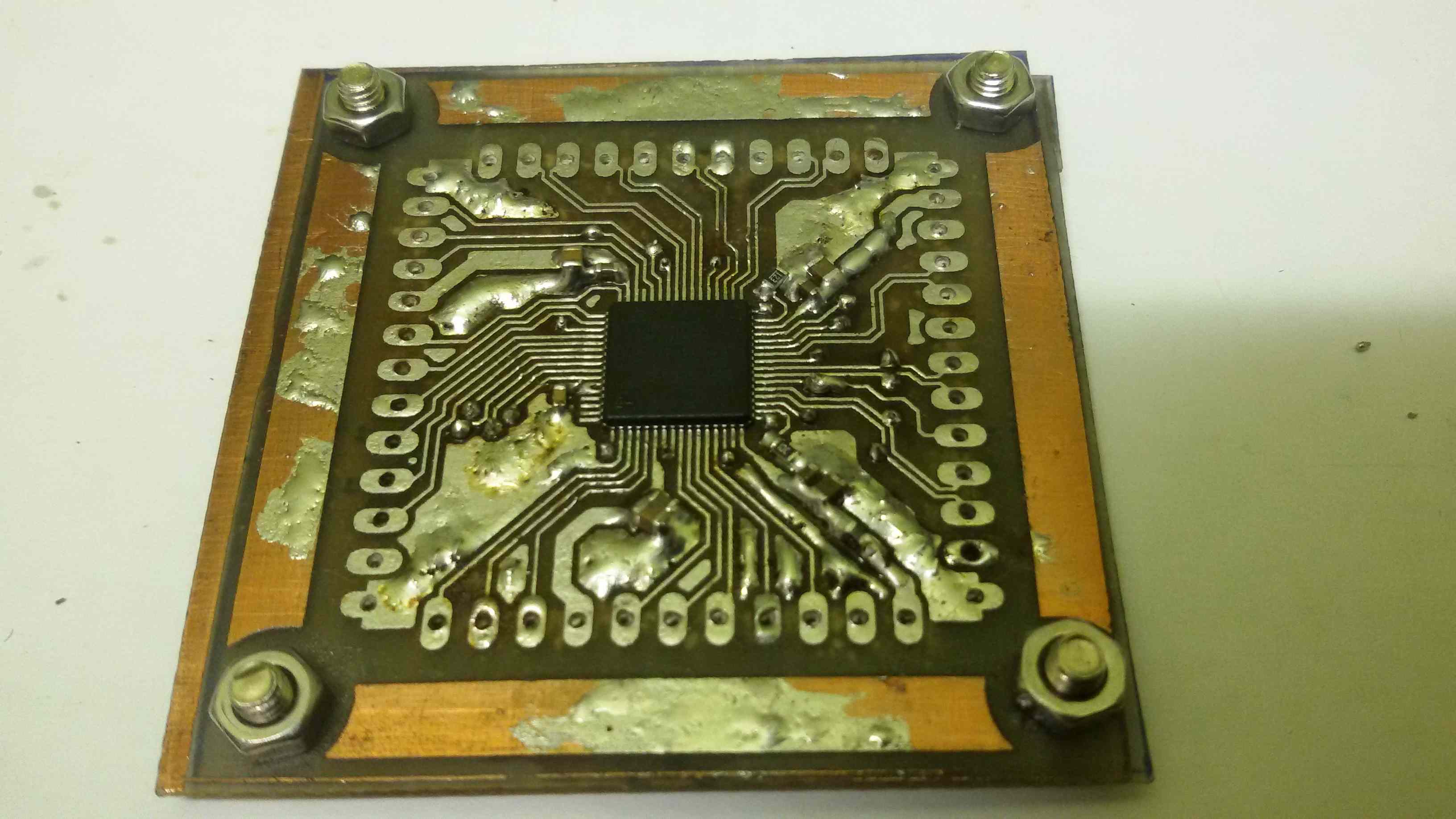

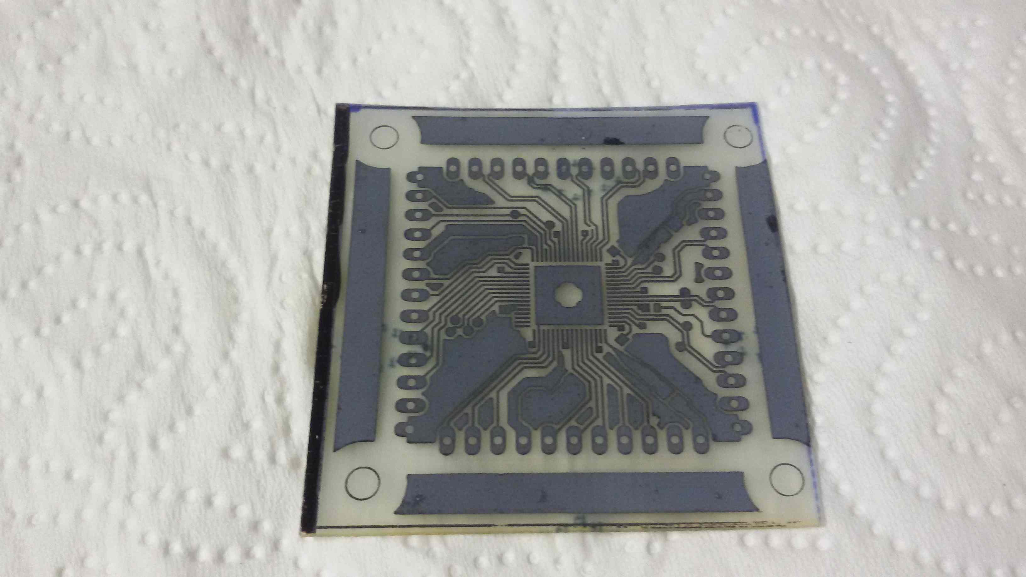

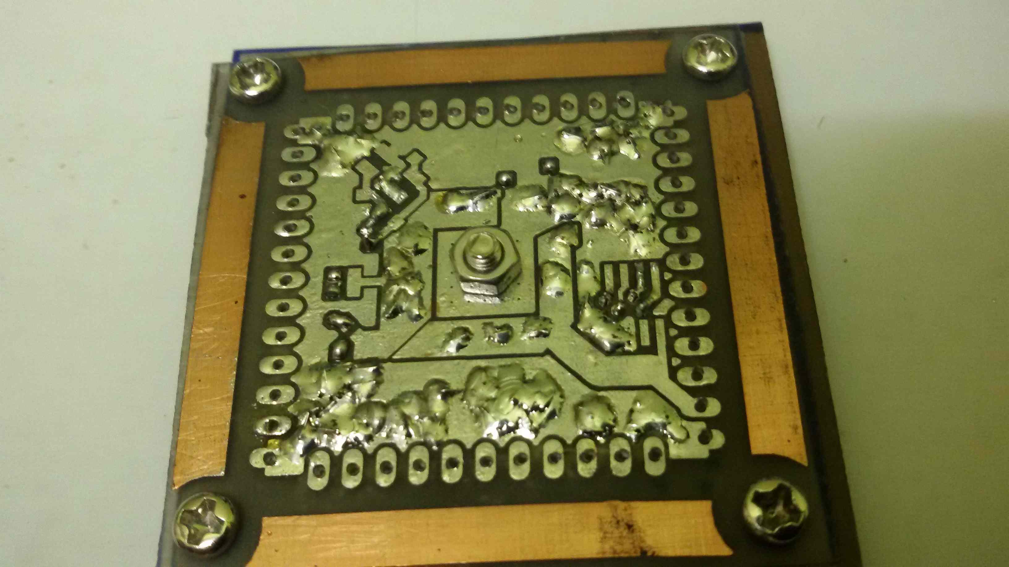

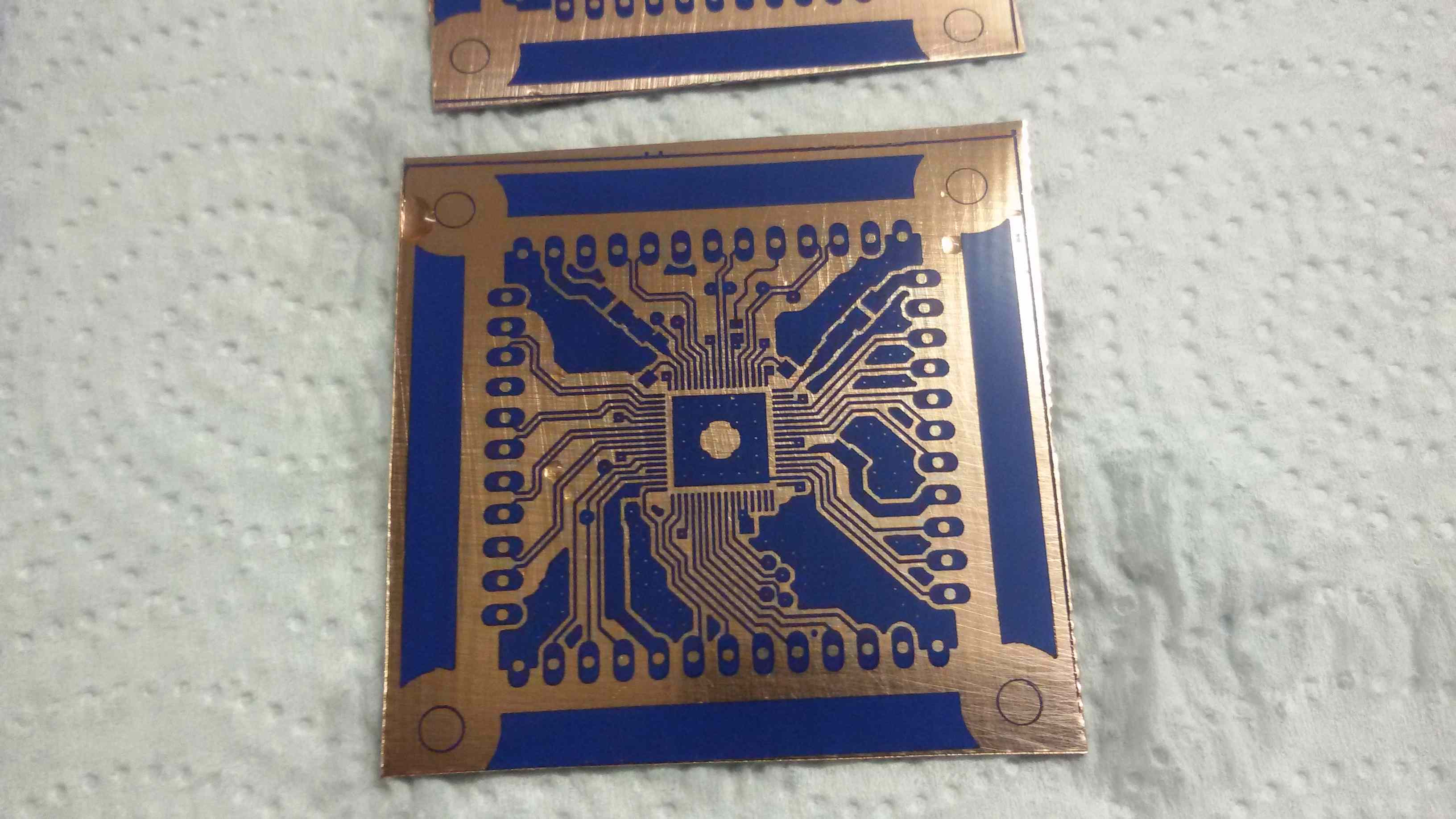

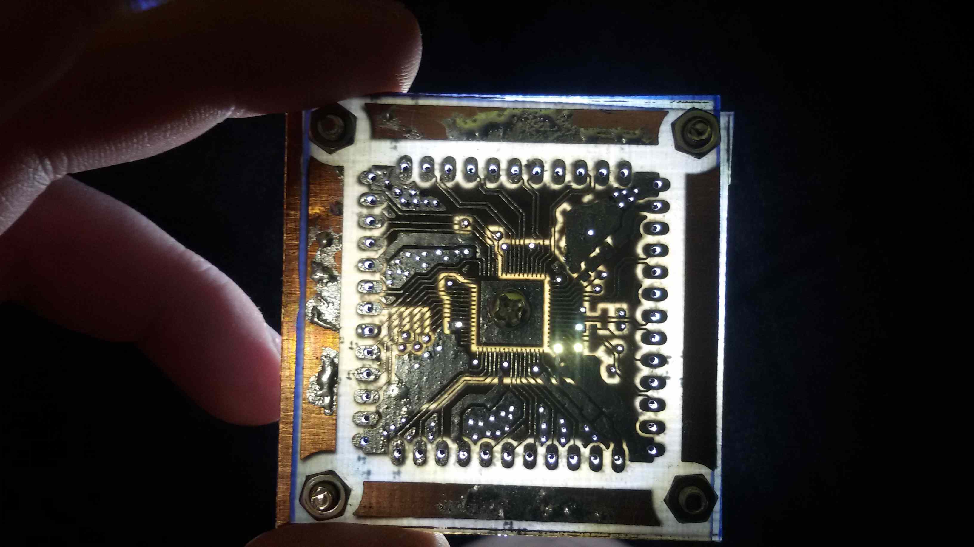

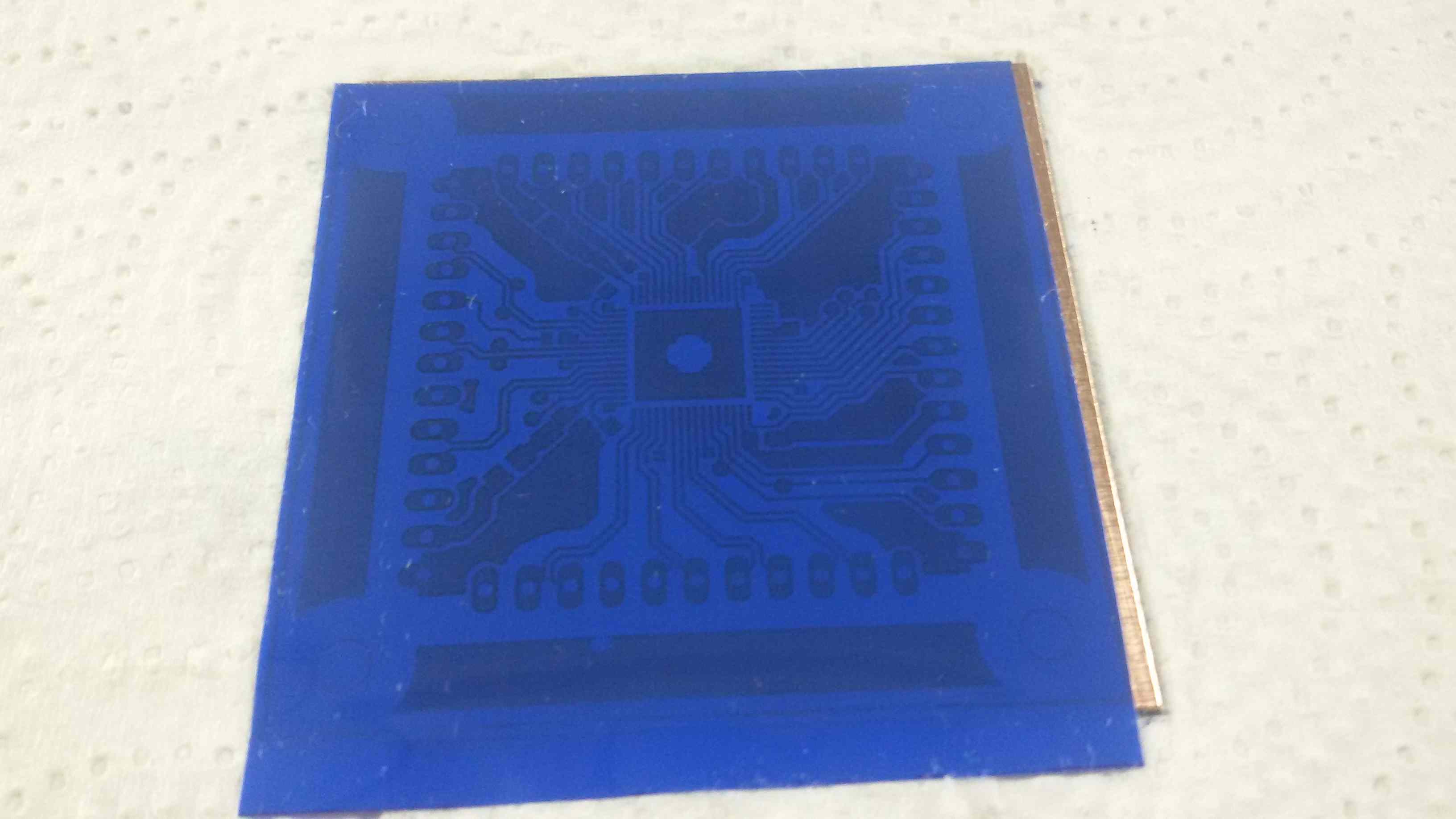

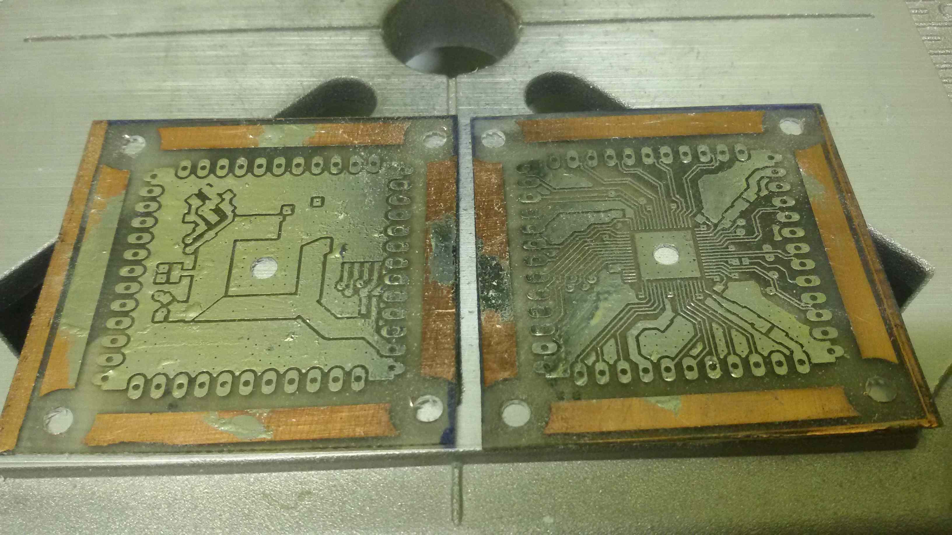

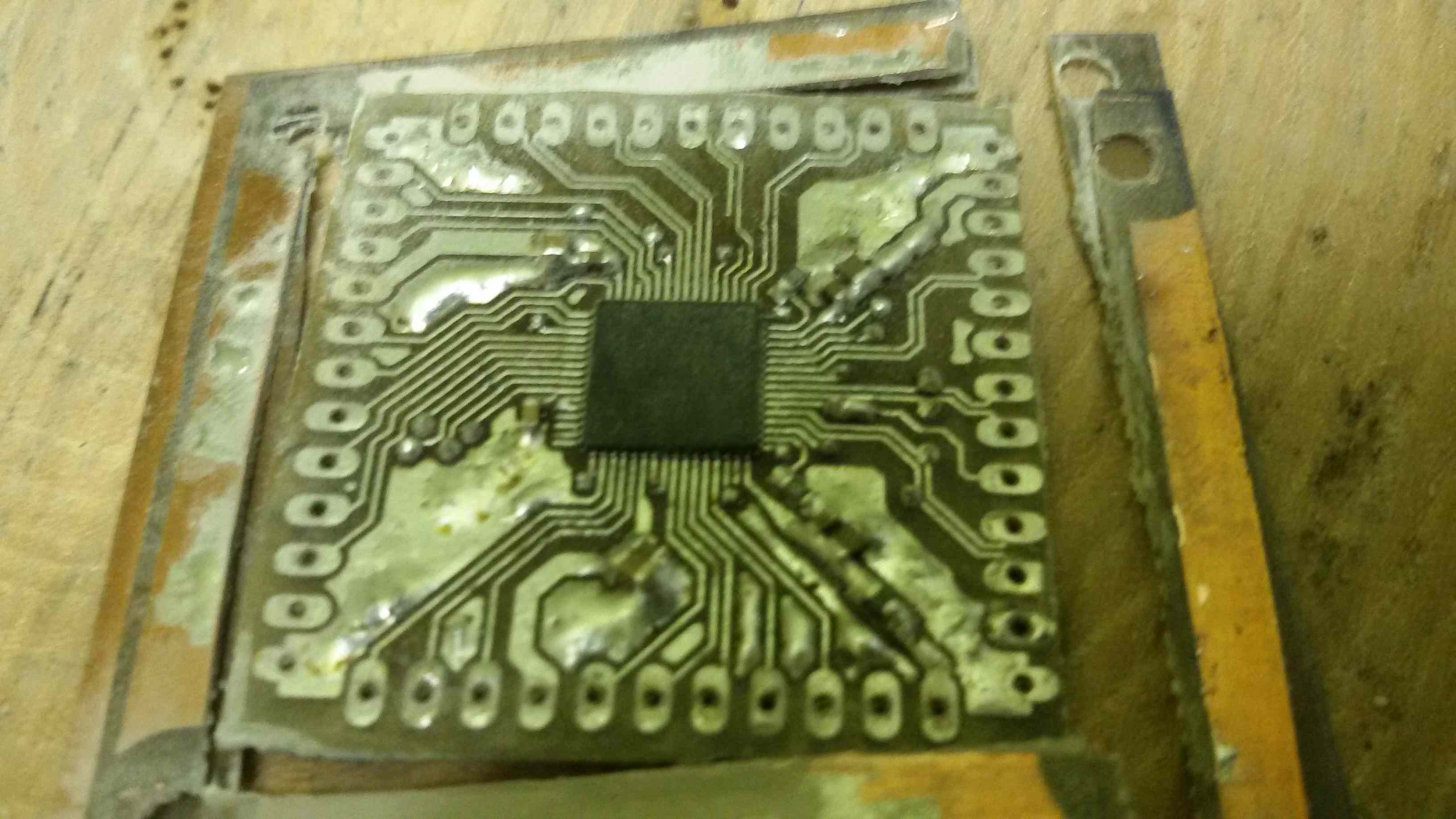

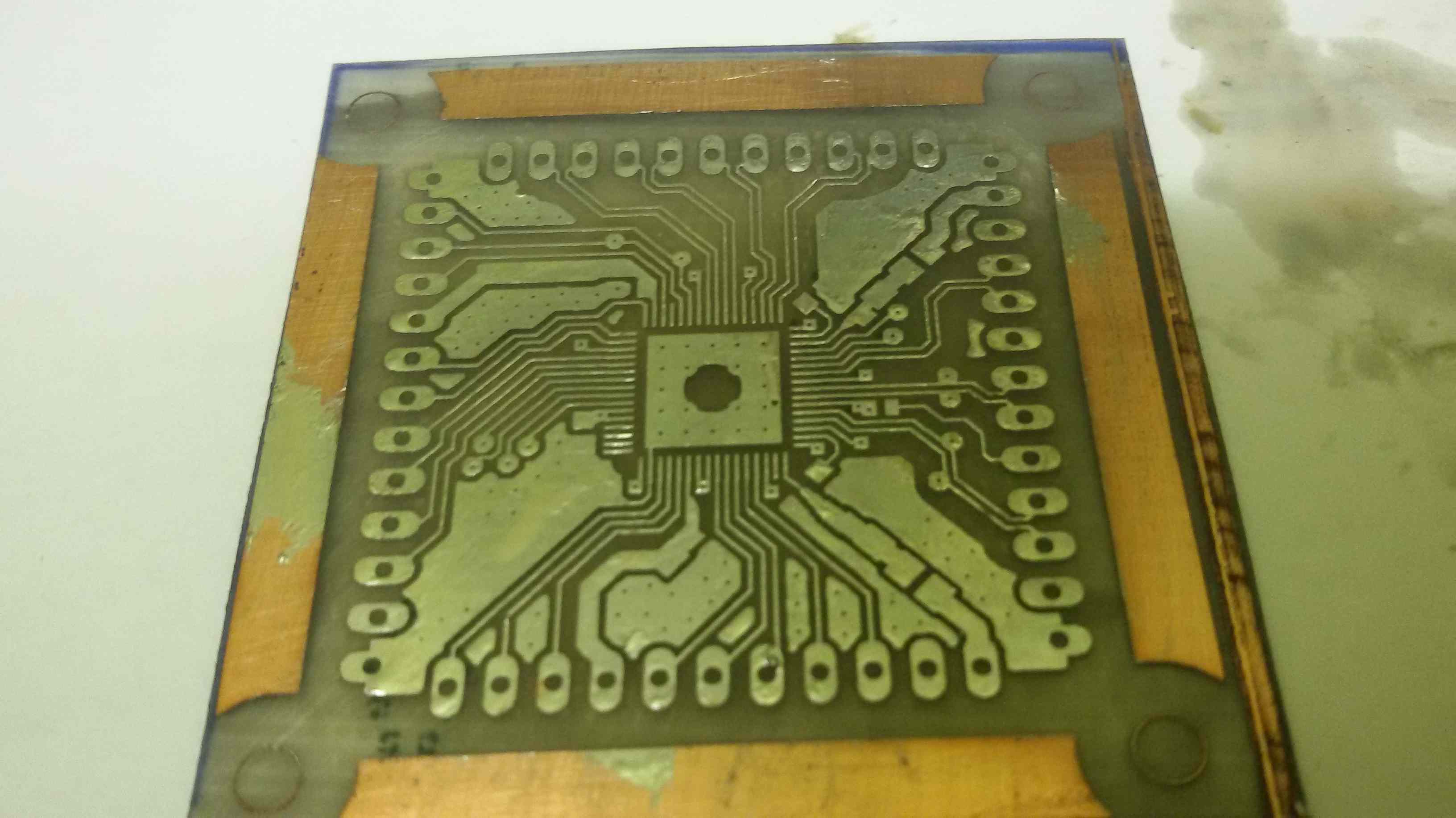

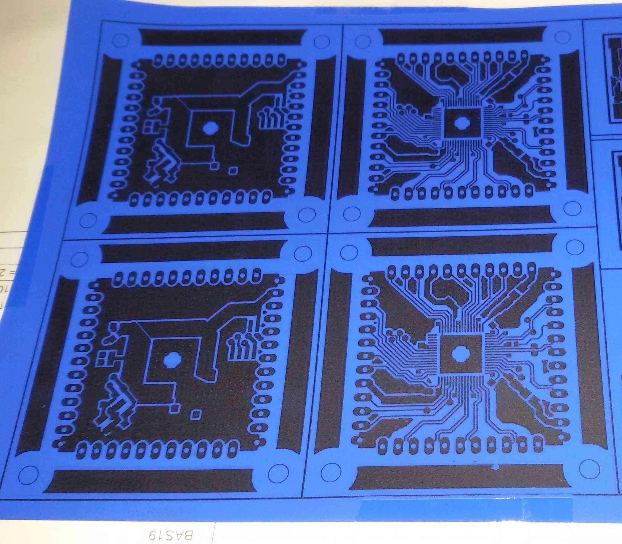

Es ist so konzipiert, dass man es auch selber (z.B. mittels
Tonertransfer via press-n-peel Folie) aetzen/bauen kann.
(Vermutlich entgegen moeglicher EMI-Bedenken einiger von euch deshalb
auch 2-lagig ohne Probleme machbar.)

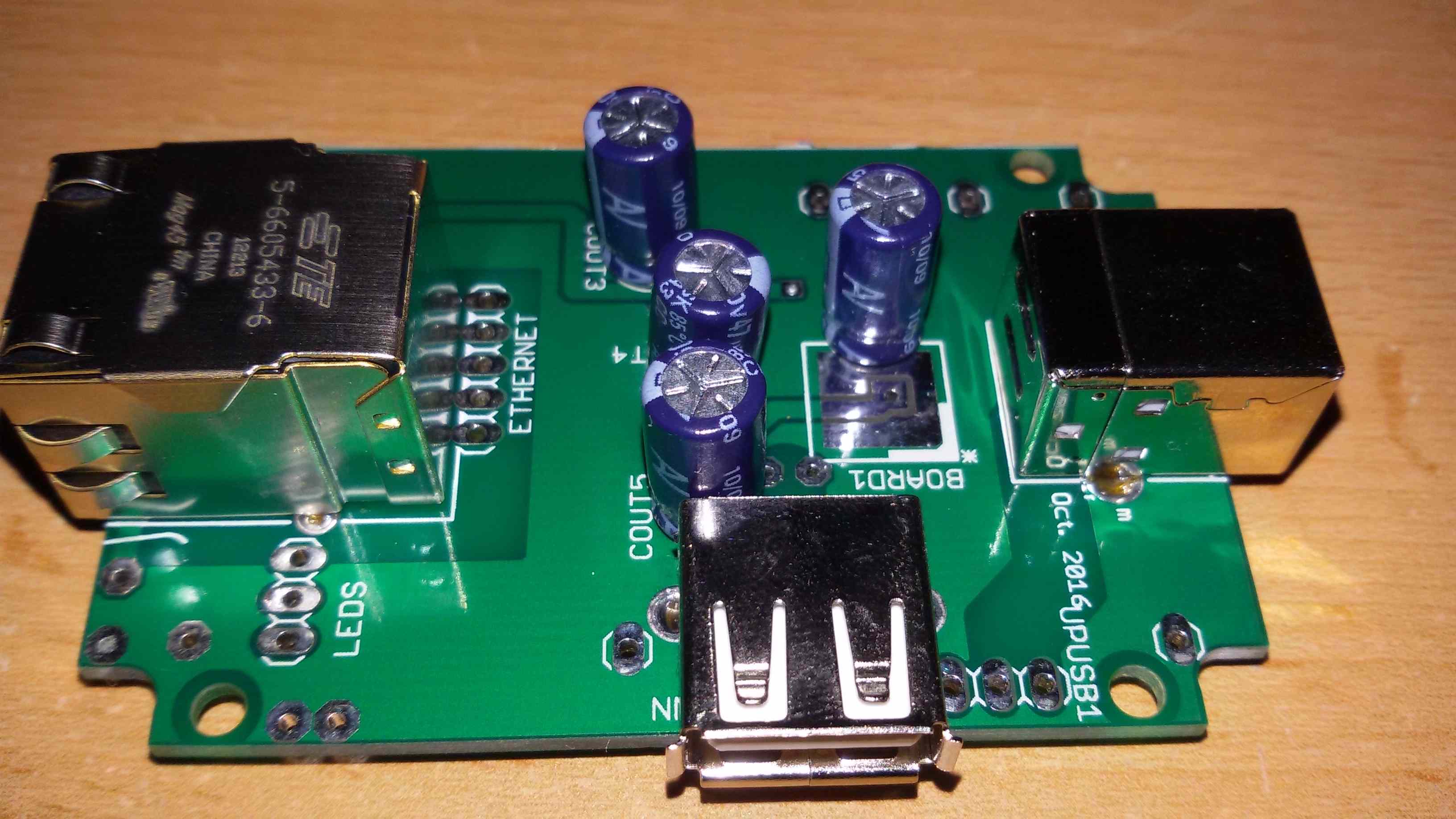

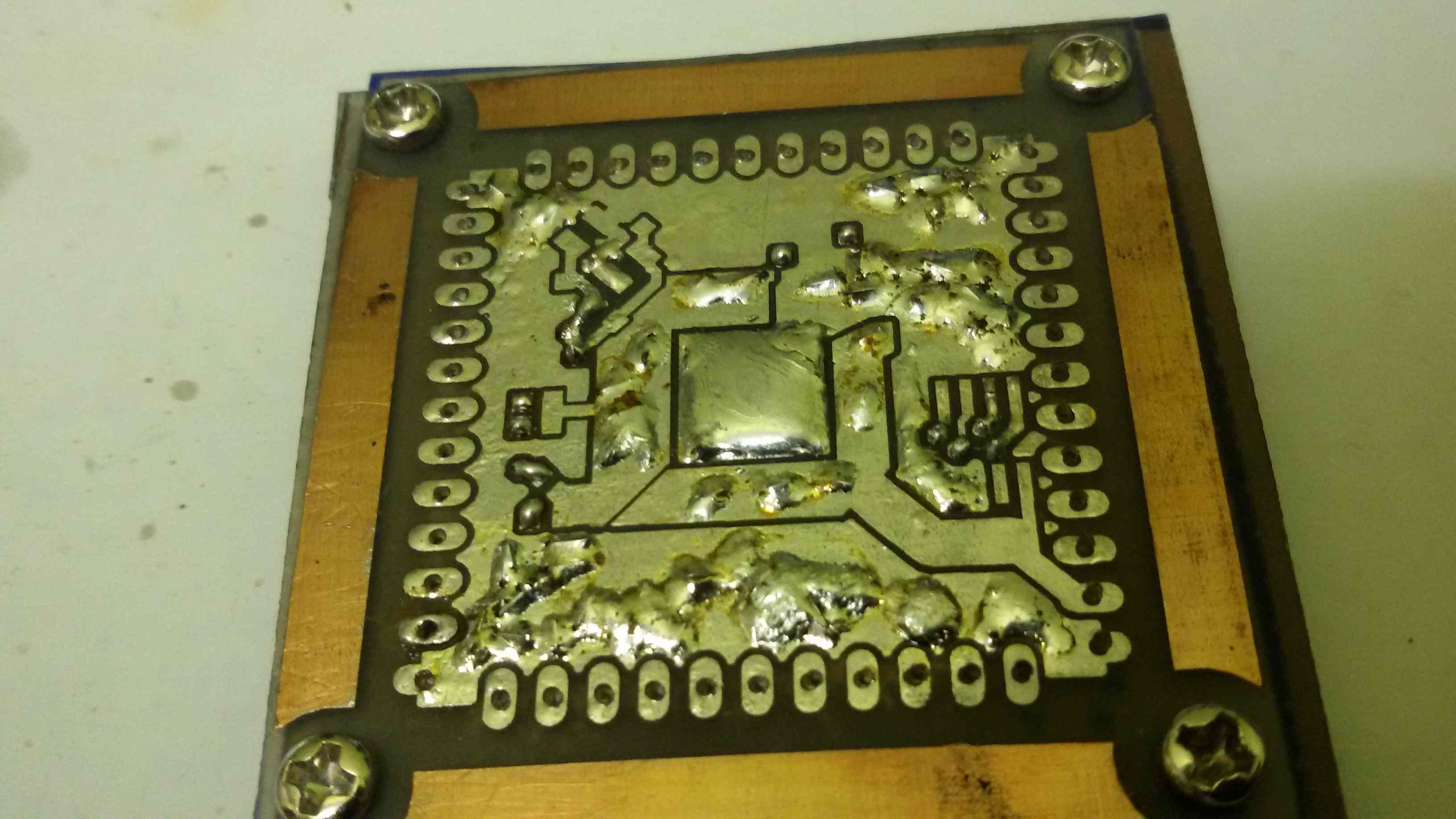

Mittels zusaetzlichem Magjack/Ethernettransformer, einem USB-Stecker und
einem 5V->3.3V Stepdown ist der Adapter bereits via Lochrasterboard und
(verdrillter) "Freiluftverdrahtung" in eine selbstgebaute Netzwerkkarte
verwandelbar. (Weiter Bilder davon gewuenscht? - Lasst es mich
Wissen...)

Ich wuerde gern diese Platine mit euch diskutieren.
Ggf. habt Ihr Anmerkungen, Verbesserungsvorschlaege, Wuensche ...etc...

Du verwendest bei Deinem Projekt ein EEPROM für die Konfiguration des
LAN95xx. Was für Configs nimmst Du dabei vor?
Laut dem Stromlaufplan eines alten Raspberry Pi sind die Anschlüsse des
LAN95xx für das externe EEPROM nicht beschaltet.

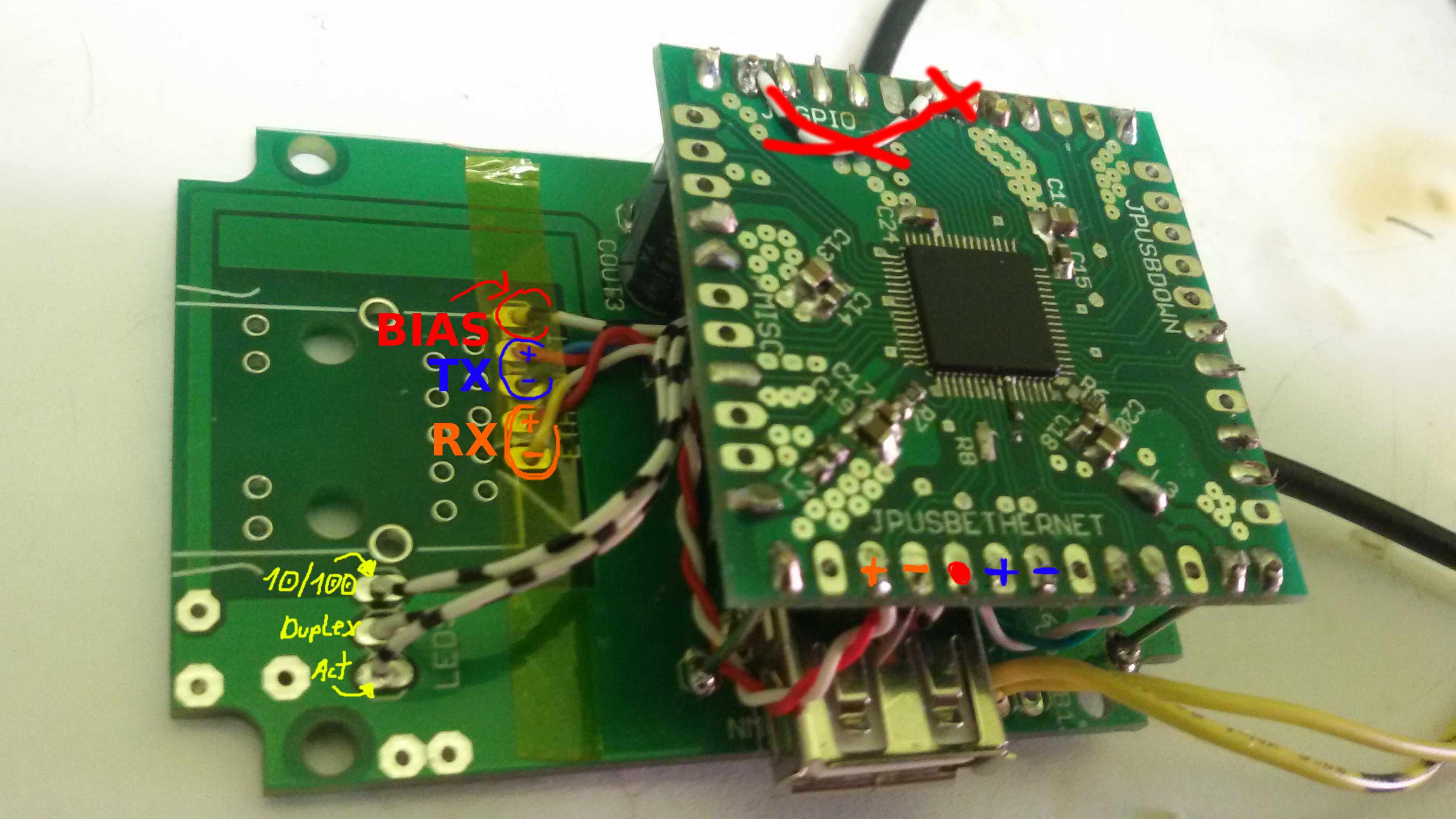

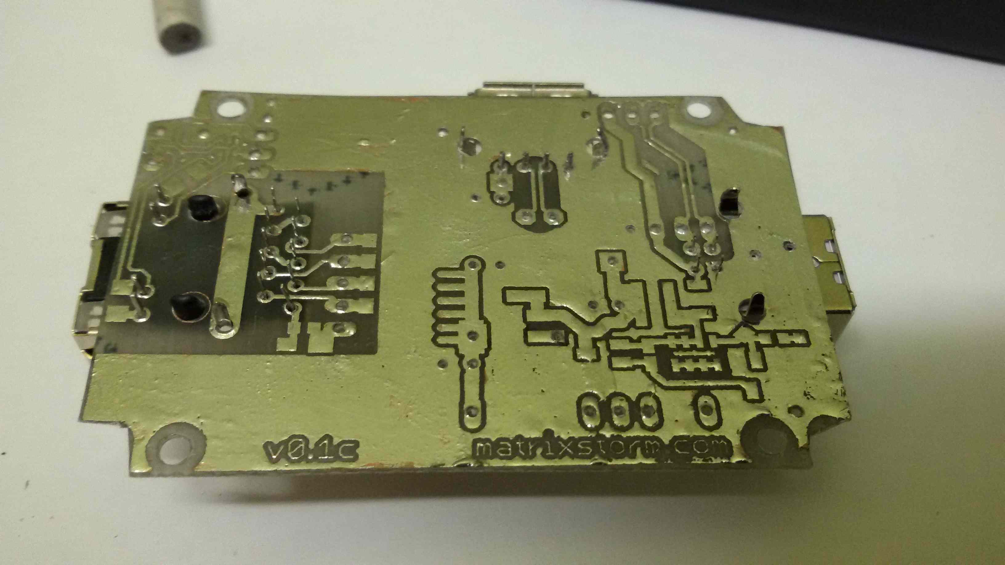

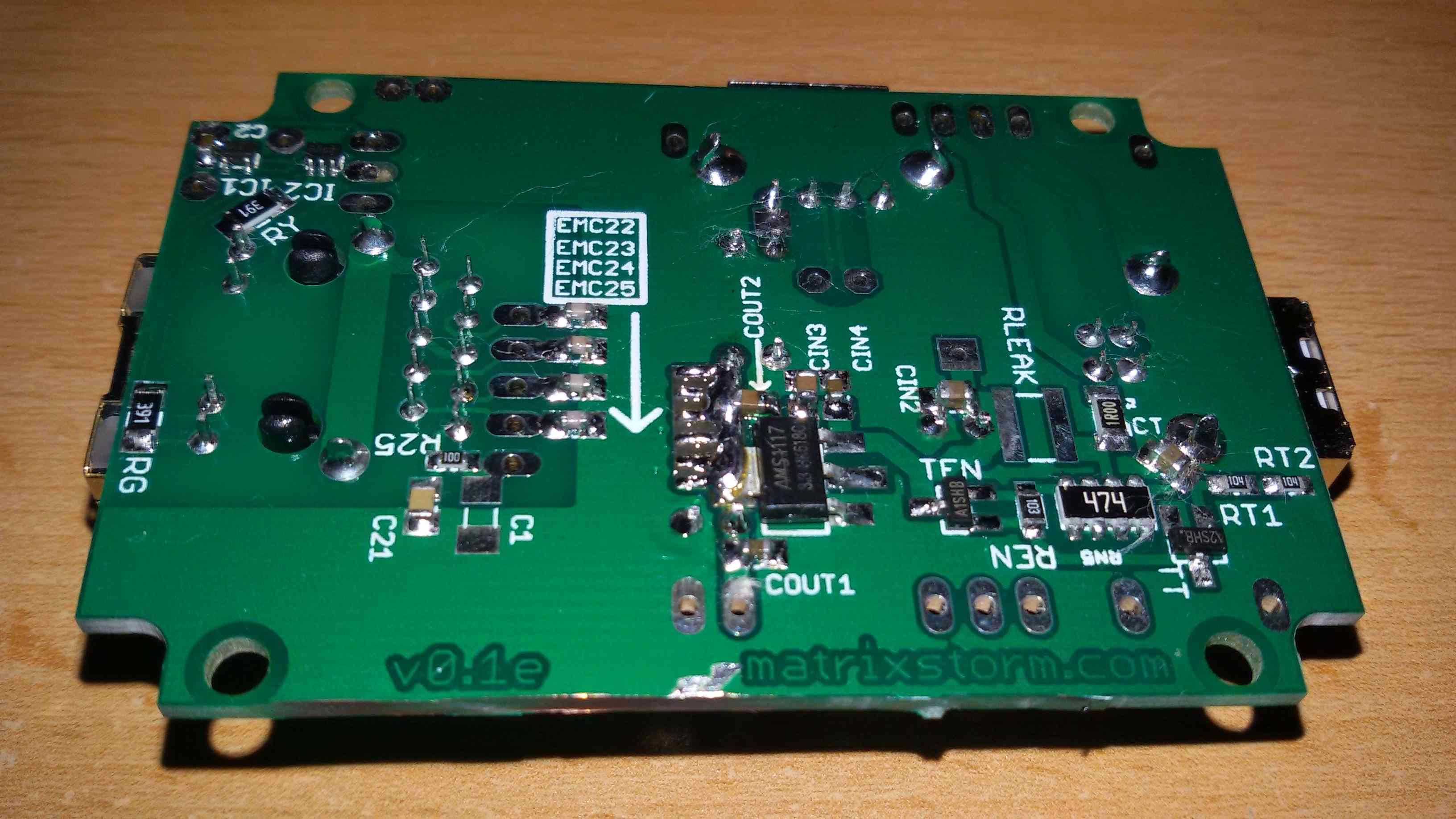

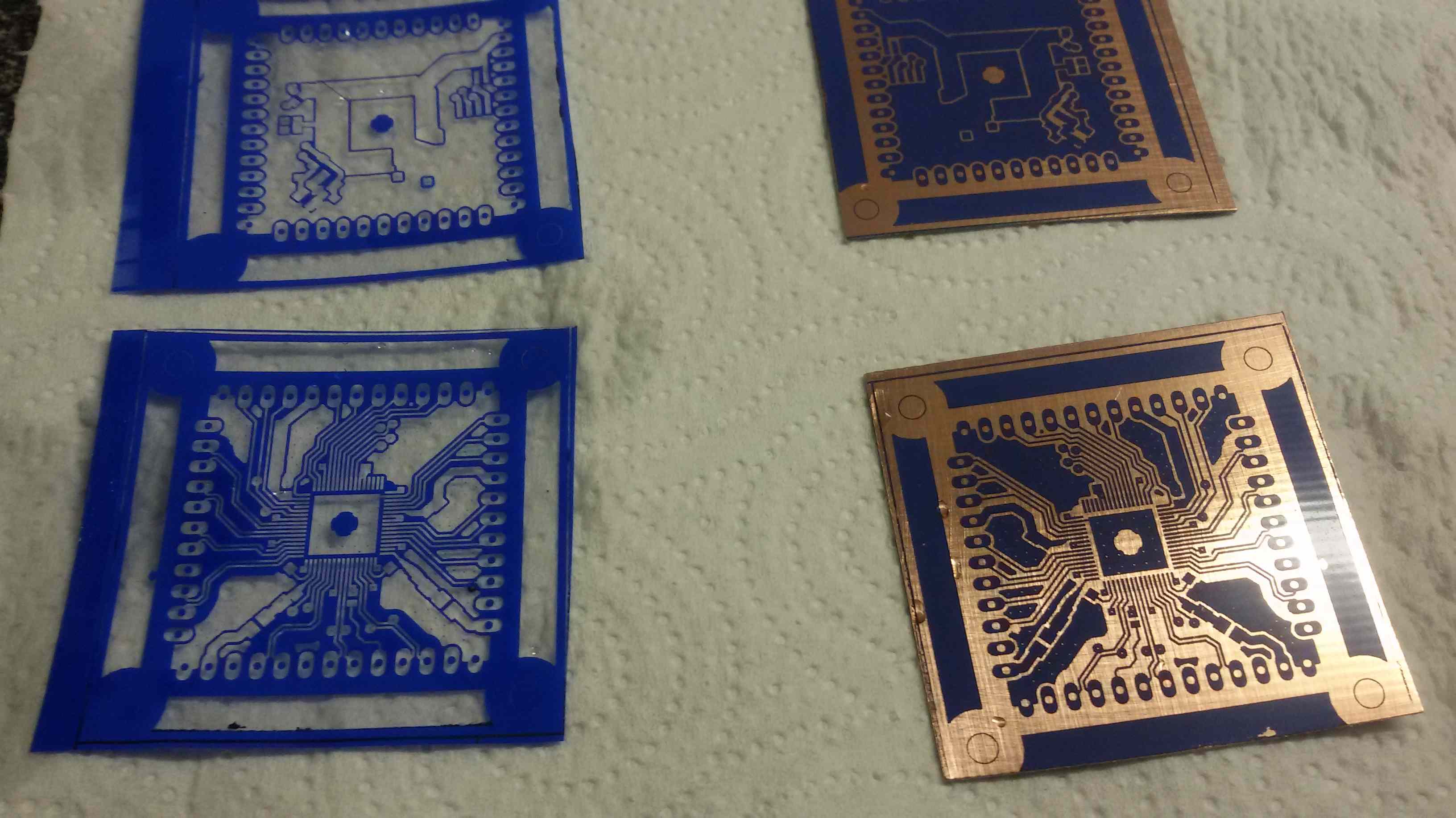

Das sollte kein Problem sein - ich habe mir meinen eigenen DSL-Router
aus einem Orange PI Zero gebaut. (Auch mit DIY USV - das ist aber ein
anderes Projekt.)
Da ich mehrere Netzwerkschnittstellen benötige, setzte ich auch dieses
Projekt ein.
(Ich habe dazu eine "crude" Trägerplatine für Einschaltverzögerung,
bicolore LED Blinklogik und Spannungswandlung entworfen - Siehe Bilder
verschiedener Entwicklungsgenerationen/Module.)
Bitte prüfe ob das Modul genug Strom für den LAN9512 bereitstellen kann.
Ich empfehle eine zusätzliche/externe Versorgung.
Als Generator für das EEPROM-Image verwende ich
https://github.com/dumpsite/LAN95XX-board/blob/master/eeprom-image/lan95xx_eeprom_configurator.c
,  welches quasi beim Compilieren über Makros das Image erzeugt. Die
Einstellungen waren bisher immer leicht verschieden (zwecks
experimentieren), im wesentlichen hat sich aber
https://pastebin.com/RKnxvCKi bzw. https://pastebin.com/1TQZuVPW
herauskristallisiert.
Also Selfpowered (und nicht über US-Bus siehe Empfehlung oben),
Deaktivierung ungenutzter/nicht vorhandener USB Ports, Konfiguration der
Strombedürfnisse auf 150mA.
Zudem kann man per EEPROM dem Netzwerkdevice eine eigene MAC-Adresse und
Seriennummer zuteilen.
Das ist besonders nuetzlich bei mehreren Karten an einem Gerät, da man
per UDEV nun eindeutige Interfacenamen verteilen kann.
Ausserdem ist die MAC nach jedem reboot gleich statt neu "gewürfelt" zu
werden wie bei RasPi.
Genau. Ein EEPROM muss nicht bestückt/angeschlossen werden. Bei RasPi
hat man sich das gespart. In diesem Fall fällt der LAN951X auf die
default-Einstellungen zurück (siehe Datenbuch/Datenblatt).
Das bedeutet aber für bestimmte Dinge, z.B. MAC-Adresse, das diese
entweder bei jeder Initialisierung zufällig neu erzeugt werden oder
durch einen Patch des Kerneltreibercodes (wie beim RasPi) auf einen
konstanten Wert "hardcoded" werden. Ein Betrieb von mehreren Devices am
->gleichen<- Netzwerk ist schwer.
Der EEPROM stellt auch beim modifizierten Kernelcode des RasPi sicher,
das die MAC des EEPROM bevorzugt wird.
MfG Stephan
