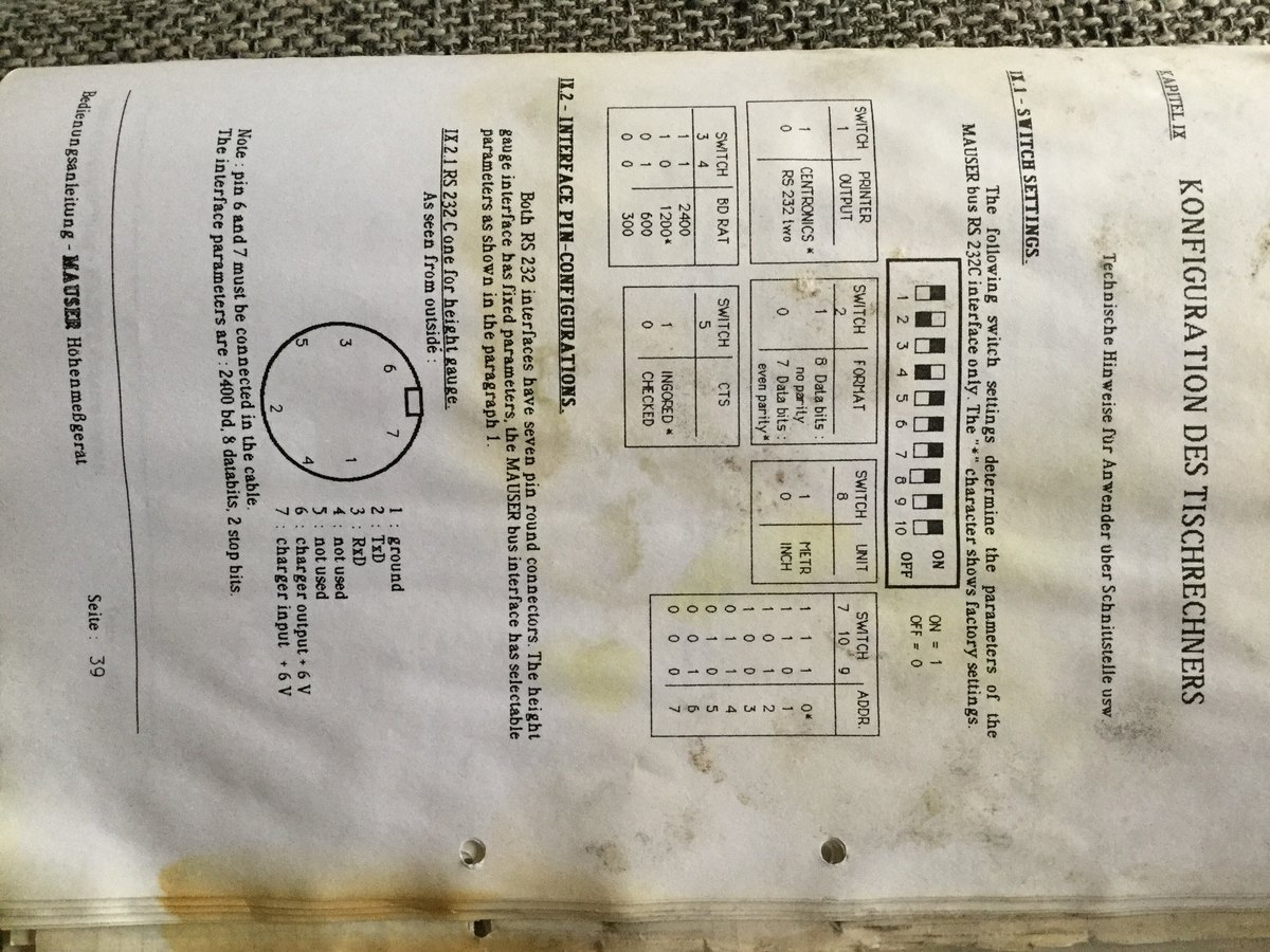

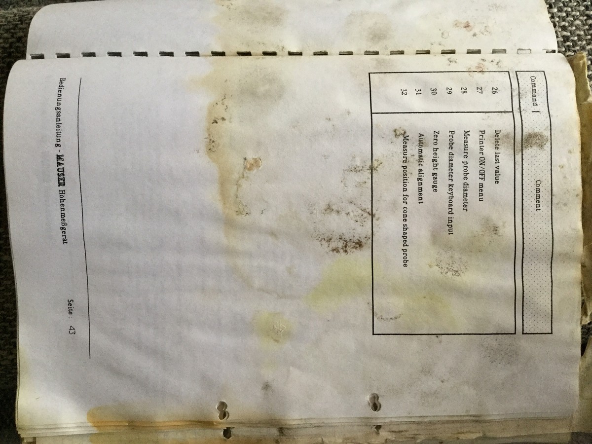

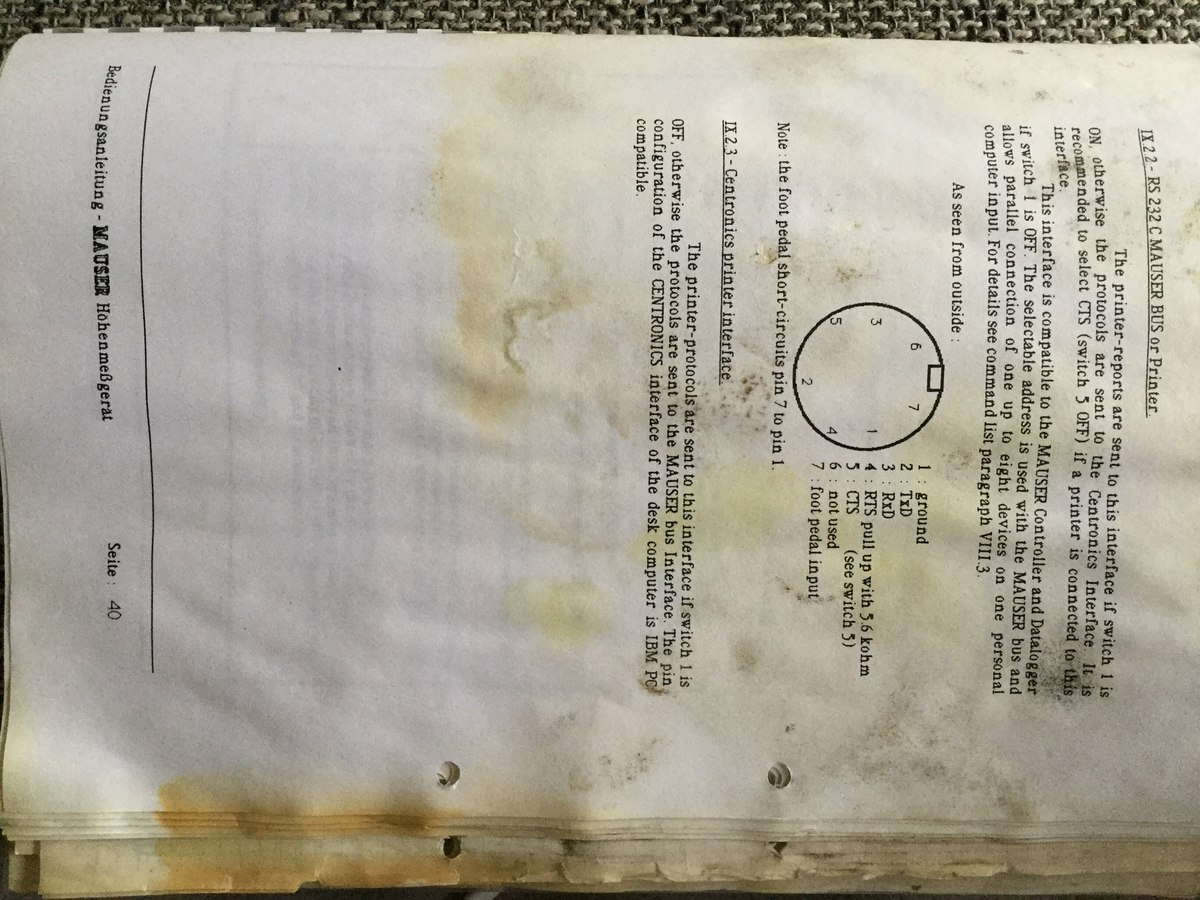

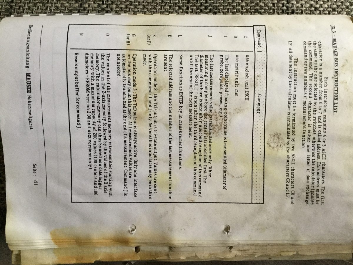

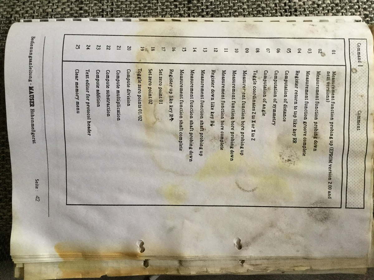

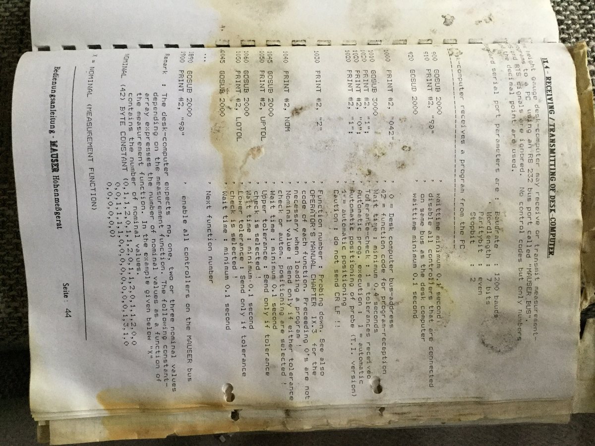

Jetzt stehe ich vor ein Problem. Entweder ich finde jemand das es ein
bisschen tiefer untersuchen kann und die Fehler beheben, oder ich
Versuche einfach direkt vom ein Computer über RS232 mit die messeinheit
zum kommunizieren. Die Anleitung von Mauser scheint ein Protokoll zu
haben das dieses ermöglicht (nett das damals die haben das alles im
Anleitung protokolliert).
So, zwei fragen.  1) Gibts jemand hier im Forum das alte Kontrollers
Reparieren mag?
2) lese ich das richtig im Anleitung das über die TX/RX direkt mit die
messeinheit kommunizieren kann, einfach ein serielle auf DIN 7
(natürlich richtig verkabelt) und dann mit Terminal kommunizieren?
Sollte gehen (wenn die Kiste wieder funktioniert).

OP #4806745
@MaWin:  Es gibt ein separaten Einheit im hohenreisser selber, die
tischrechner kommuniziert mit dieses über was ich glaube ist ein rs232
Bus. Deswegen meine ich das es sollte gehen direkt mit die hohenreisser
ohne tischrechner zum kommunizieren.
@Robert:  5v wäre meine Sicht auch, aber ich lese immer wieder 6,5v (zum
Beispiel wann mann ohne tischrechner die hohenreisser direkt versorgen
will).
Ich meine es wäre ein bisschen einfacher wann ich mehr Infos zu
Verfügung stellt. Ich scanne die Anleitung ein und mach ein paar Bilder
vom Rechner und hohenreisser das es ein bisschen klarer ist.
Mit freundlichen Grüßen,
Sam
