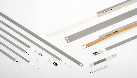

Grüßt euch,
Ich bin auf der Suche nach einem "Strichband" zur Maßreferenz wie es in
Druckern zum Einsatz kommt. Ich finde dazu im Internet keine Quellen.
Hat jemand eine Idee wo man sowas bestellen kann? Ich selber habe nur
einen Tintenstrahldrucker, damit wird es wohl kaum möglich sein so etwas
selbst zu drucken...

Hallo,  diese Striefen heißen ´Encoder Stripes´.
Ich war in einer Fa. in Eisenach welche diese für namhafte Drucker /
Plotterhersteller produziert.
Bitte nicht vergessen die passenden Gabellichtschranken dafür zu
besorgen,
die feinen Striche wollen ja auch erkannt & dekodiert werden...
Eventuell mal googeln, habe eben beim ersten Versuch bei einem großen
Internet-Auktionshaus mit 4 Buchstaben schon einige gefunden ;-)
mfG
BitPulse

Michael S. schrieb:
> Hallo MaWin ohne Punkt,
> Bei jedem! Gerät welches ich bisher reparieren durfte waren jedenfalls
> Gabellichtschranken verbaut und nicht ein eintiges war dabei wo ein
> kleines Stück Folie vor die Photodiode geklebt war?
"ohne Punkt" würde mir auch nicht passen.
Lass dem MaWin seine Punkte. Es hat zwar nicht juristisch exakt
formuliert, man weiß aber, was notwendig ist: Eine Maske ist
unerlässlich. (könnte ja ein abgeschnittenes Stück eines solchen
Rasterstreifens sein). Die Lichtschranke alleine ist viel zu unscharf,
um Verschiebungen des Rasters ohne Maske zu erkennen.
Wers nicht glaubt, nimmt zwei Gabeln und legt sie übereinander.
Liegen sie genau übereinander, kann  man durch die Lücken zwischen den
Zinken schauen. Verschiebt man dann eine Gabel um eine Zinkenbreite zur
Seite, werden alle drei Lücken zwischen den Zinken gleichzetig
geschlossen, sodass mann nicht mehr durchschauen kann. Das zeigt dann
die Wirkung der Maske.

Nun, die von MaWin beschriebene Methode ist seit vielen Jahrzehnten
in professionellen Längenmessgeräten mit sog. Strchmaßstäben üblich
und m.W. die einzige, die es erlaubt, Auflösungen kleiner als den
Strichabstand zu erzielen.
Das macht man dann mit Nonius-Masken, die auf der dem Streifen
entsprechenden Strecke z.B. 49 anstatt 50 Striche haben. Aber auch da
kommt es auf einen engen Abstand zwischen Streifen und Maske an.
Sobald der Abstand zu groß ist, wirken sich perspektivische Vorgänge
aus. Beispiel: zwei Brückengeländer mit ihren senkrechten Stäben bilden
dann, aus Entfernung gesehen, blickwinkelabhängige Streifen. Bei einer
Lichtschranke spielt aber die Unschärfe der Optik die wesentliche Rolle,
denn sowohl die Lichtquelle als auch der Empfänger sind ja nicht
punktförmig bzw. strichförmig.
Gerade der Einsatz der Maske befreit von der Notwendigkeit einer optisch
präzisen Lichtschranke.
