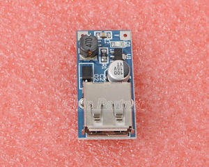

Ich möchte aber am liebsten mit AAA Batterien laden. Die gibt es an
jeder Ecke zu kaufen und sind nicht so teuer.
Da eine schon fast reichen würde, sollten nicht mehr als zwei Batterien
nötig sein. Also müsste ein Boost auf 5 Volt her. Aber der muss die
Batterien auch möglichst leer machen.
Habt ihr Vorschläge für mich?

Bastel dir das einfach zusammen. 2x AA Batteriehalter, da drauf ein
Step-Up Modul und fest angelötetes USB Kabel mit Heisskleber festpappen.
Dann kann man notfalls auch die Hotel TV Fernbedienung ausleeren zum
Laden.
Evtl. noch einen USB Stecker und Umschalter dazu, dann funktioniert das
auch als Notfall Ladekabel.

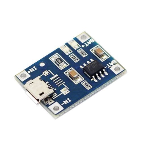

LipoLadeschaltungen gibts im 10erpack für unter 4€. Es gibt noch eine
Variante davon die etwas teuerer ist mit Tiefentladeschutz wenn du
dauerhaft die Last dranhängen hast aber das ist bei dir nicht der Fall.
Die ohne Schutzschaltung schaltet beim Ende der Ladung ab, das reicht.
Stepupregler auch um 1€. Nimm den blauen, der kann schon ab/bis 0,9V,
andere gehen erst bei 2V oder höher los und der billigste ist es auch
auf ebay. Im 10er Packen unter 1€.

von Powerlinefunker (Gast)
Gemeint war im 10er-Pack ein Modul unter 1€, nicht 10Stck für unter 1€.

von Ladelucke (Gast)
Die Dinger auf dem Bild werden als "TP4056" gehandelt. Einfach danach
suchen, Verkäufer chipworld hat auch welche.
