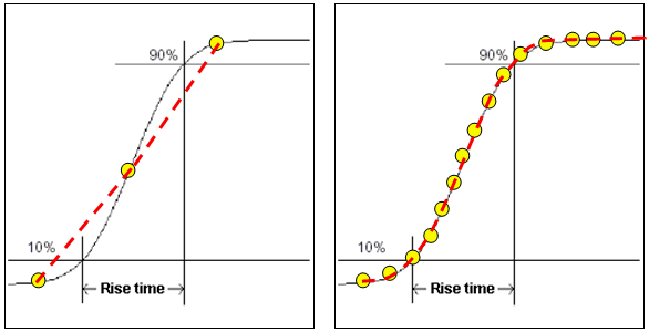

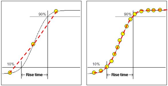

@avr,
Danke. Deine Ausführungen ergeben für mich Sinn.
Mittlerweile habe ich
http://www.ni.com/white-paper/4333/de/#toc1
gefunden. Dort schreibt man:
Bandbreite: 3 bis 5 mal so hoch wie die des Signales
--> 200 MHz Oszi für 50 MHz Signale.
Nur dann werden Anstiegs/Abfallzeiten des Input Signales ausreichen
genau nachgebildet.
Echtzeitabtastrate des Digitizers = Bandbreite des Digitizers
mal 3 bis 4: --> 800 MSample würden ausreichen für Signale mit
Komponenten bis 50 MHz.
Mit dem 1 GSample hält man sich den Weg zu Bandbreite 350 MHz /
Frequenzen bis 87 MHz frei.
Jetzt hab' ich's verstanden. Glaub ich. Man ist ja nur ein Mausbieber
Im Anhang noch 2 Bilder aus o.g. Dokument.
Danke für die Anregungen!
Euer Gucky
Gast #4807246
Gucky schrieb:
> Nicht gegen die Rechenleistung, aber bei 200 MHZ, selbst
> wenn die um 3dB kleiner sind als ursprünglich man kann
> nur raten, was die Input-Kurvenform ist.
Sag mal, willst Du nicht, oder kannst Du wirklich nicht?!
Als Frequenz ist NIE UND IN KEINEM FALLE die Frequenz der
Grundwelle zu verwenden, sondern IMMER UND IN JEDEM FALLE
die Frequenz der höchsten relevanten Spektralkomponente
des Nutzsignales.
Die Diskussion Sinus versus Rechteck ist daher völlig
sinnfrei, weil jeder weiss, dass ein 200MHz-Rechteck
noch weitaus höhere Spektralkomponenten als 200MHz
enthält.
> Nyquist gilt nur für bekannte Eingangs-Kurvenform.
Richtig - nämlich für SINUS !
> Falls die unbekannt ist, braucht's mehr Abtastwerte.
Nein!
Es braucht einen schnelleren Oszi, d.h. mehr Analogbandbreite
UND mehr Abtastwerte!
> [FFT]
> Wie kann man mit 8 Bit überhaupt auskommen?
> Wenn man einen Verstärker bewerten will, wäre eine bequeme
> Methode, man legt an den Eingang einen (idealen :-) ) Sinus
> an und misst am Ausgang die Oberwellen.
Richtig. So macht man das.
> Am schnellsten mit einer FFT.
Korrekt.
> Bedenkt man das CD Qualität in 16 Bit dargestellt wird,
Für die 16 Bit auf der CD brauche ich keinen Oszi, sondern
ein CD-Laufwerk im Computer.
> sehe ich nicht, wie man mit einem 8 Bit Oszi ernsthaft
> weiterkommen soll.
Naja, dann bedenke einfach mal, wie die 16 Bit von der CD
in das Ohr eines Menschen kommen.
> Wie kann dessen FFT Verzerrung, welche sich in den 8
> "hinteren" LSB widerspiegeln, bemerken? Ich sehe keinen
> Weg.
Erstens ist das, was Du bezweifelst, in gewissen Grenzen
sehr wohl möglich. Die FFT eines TDS2022 ist teilweise
bis zu -70dB (fullscale) nutzbar.
Und zweitens hat man es in der HF-Technik häufig mit VIEL
größeren Verzerrungen zu tun.
> Fällt alles in's Quantisierungsrauschen.
Nein :)
Glaube es, oder glaube es nicht.
> ausreichen genau nachgebildet.
Nimm mir's bitte nicht übel, aber das sind meiner Meinung
nach Deppen-Formeln.
Ein Oszi ist kein Ultrapräzisionsgerät, sondern ein Schweizer
Taschenmesser. Jeder kundige Benutzer weiss das auch.
Der kundige Benutzer kennt auch die Eigenanstiegszeit seines
Oszis; die steht im Handbuch. Wenn die gemessene Anstiegszeit
hinreichend länger ist, kann man den Messwert einfach glauben.
Wenn das nicht der Fall ist, wendet man die Korrekturformel
(Pythagoras) an.
Was ist denn das für ein Quatsch?!
Willst Du Deinem Chef mehr Geld für einen ultraschnellen Oszi
aus dem Kreuz leiern? Technischen Sinn haben Deine Rechnungen
jedenfalls nicht.
