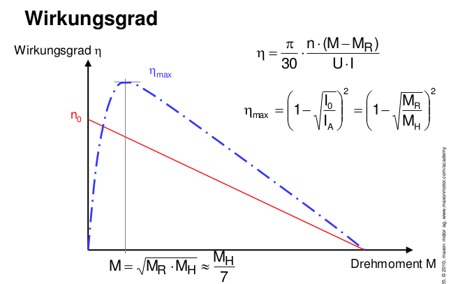

Ja. Das sieht man auch an den Wirkungsgradkurven von E-Motoren. Der
Maximalwert wird erst bei einer größeren Drehzahl erreicht und ist im
Stand 0. Das Bild stammt aus einem Dokument von Maxon. Bekomme den Link
nicht zu fassen, such mal nach:
Handzettel (PDF) - Maxon Motor
Das sieht bei allen Motoren, egal welcher Bauart, ähnlich aus.
MfG Klaus

Nein nichts ist gut. Gut wäre es dann wenn der Wirkungsgrad direkt
nach t = 0 auf einen akzeptablem Wirkungsgrad steigen würde.
Bei sehr niedrigen Motordrehzahlen ist der Wirkungsgrad aber
deutlich niedriger als bei höheren Motordrehzahlen bis er bei
einem motorspezifischen Optimum wieder abfällt.
Beim E-Bike gibt es leider häufig und auch länger die Situation,
dass man  unter hoher Last bei sehr niedriger Motordrehzahl fahren
muss.
Dabei gibt es zwei Fälle, die besonders auf Radnabenmotoren zutreffen:
1. Man will an einem Berg anfahren, der so steil ist, dass das
Fahrrad geradeso nicht anfahren kann.  Dann hat man zwar ein hohes
Drehmoment und hohen Stromverbrauch, aber keine Leistung.
2. Man kriecht einen Berg sehr langsam hoch, weil Motor + Fahrer
es noch geradeso schaffen. ->
Sehr hoher Stromfluss bei nur sehr geringem Zuwachs an potentieller
Energie. -> Schlechter Wirkungsgrad (aber natürlich nicht Null)
Bei langen Steigungen fährt man dann dementsprechend LANGE im
ungünstigen Wirkungsgradbereich.

Der Wirkungsgrad ist üblicherweise das Verhältnis der Nutzenergie zur
zugeführten Energie. Nur mit der Betrachtung an t=0 gibt's aber keine
Energie sondern nur 0/0, also undefiniert. Nicht Null. Wäre der
Wirkungsgrad Null, dann könnte sich das Gefährt natürlich auch nicht in
Bewegung versetzen.
Die Vereinfachung nur die Leistungen zu betrachten ist hier nicht
zielführend, weil man keinen statischen Zustand hat. Betrachtet man die
Energie die in die Beschleunigung geht, dann ist der Wirkungsgrad
natürlich > 0.

von U. B. (Gast)
Wird bei n=0, also im Stand, der Motor bestromt,
IST der Wirkungsgrad 0.
Im Fall einsetzender Beschleunigung genau bei t=0;
im (in der Praxis höchstens nur ganz kurzem) Fall bleibenden Stillstands
-z.B. am Hang- entsprechend länger.

von Oliver S. (oliverso)
Michael O. schrieb:
> wenn ich an einer
> richtig starken Steigung das Fahrzeug mit dem Gaspedal festhalte ( ja es
> rollt sonst rückwärts ) gibt es eine Leistung von bis zu 1kW ( oder
> zumindest über 500W ) die angezeigt wird.
Eben. 1kW elektrische Leistung rein, 0kW mechanische Leistung raus:
Wirkungsgrad 0%.
Oliver

von Peter D. (peda)
In dem Fraunhofer Link ist doch ein sehr schönes Diagramm mit Drehmoment
und Wirkungsgrad als Funktion der Drehzahl.
