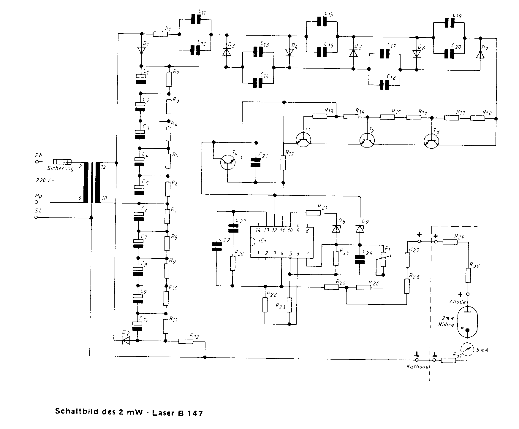

Mir ist ein altes Oppermann-Lasernetzteil über den Weg gelaufen
(Schaltplan im Anhang, gefunden auf http://www.fingers-welt.de/home.htm)
Leider hat sich der Trafo mit Windungsschluß auf der Primärseite
verabschiedet, eine Sonderlocke mit gut 1000 V Ausgangsspannung auf
EI60-Kern.

von Thomas B. (thombde)
Soweit ich weiß war das ein EI60 Trafo mit
Ausgangsspannung 1050V bei 0,02A.
(Damals 28,-DM)
Das könnte man jetzt nur mit 4 oder 5 Printtrafos
realisieren.
Primär parallel und sekundär in Reihe.
Benötigt leider alles mehr Platz und ist teurer.
Die Originaltrafos waren Sonderanfertigung.
(NT147 oben im Bild)
Von der Qualität war das Ding aber Schrott (Isolation)
Edit:
Sorry, meinte primär in Reihe und sekundär parallel.
Die Trafos werden ja verkehrt herum betrieben.

Für über 1000 V, also echte Hochspannung, sieht der Trafo wirklich
kläglich aus. Nach heutigen Vorschriften sicherlich haarsträubend und
nicht mehr machbar. Spannenderweise war die Platine in ein professionell
aussehendes Alu-Gehäuse eingebaut. Masse der Hochspannung geerdet - das
Gehäuse nicht... grusel

Doch, die Strahlqualität der HeNe-Laser ist sehr viel besser als bei den
Diodenlasern, und auch die Kohärenzlänge ist im Größenordnungen höher.
> verabschiedet
Das war zu erwarten.
Kleine Netztrafos mit derartig hohen Ausgangsspannungen haben noch nie
zuverlässig funktioniert.
Selbermachen ist i.d.R auch nicht möglich, den man muß die Wicklung mit
Lack oder Kunstharz tränken, damit sich keine Sprühentladungen in
etwaigen Luftblasen bilden können.
Die meisten Bastler wird das ausrüstingsmäßig überfordern, denn man
braucht dabei ein exzellentes Vakuum, sonst ist der Aufwand für die
Katz.
Das optimale Verfahren ist es tatsächlich einen Spannungswandler mit
einerm Ferritkern und einer Arbeitsfrequenz im Ultraschallbereich zu
bauen, der allenfalls wenige hundert Volt liefern kann und dann  die
gewünschte Endspannung mit einem Vervielfacher aus Dioden und
Kapazitäten zu erzeugen.
