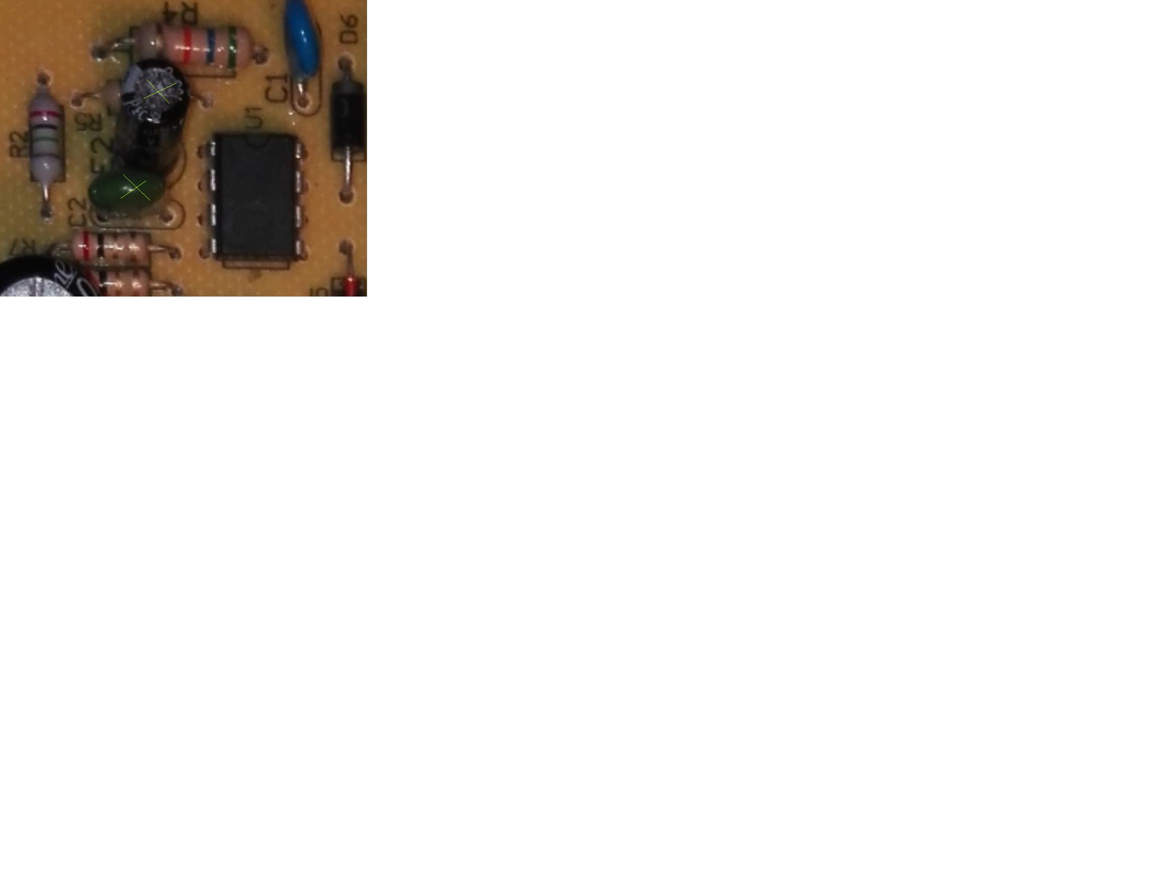

Guten Morgen,
habe eine Esse vor dem Sperrmüll bewahrt. Problem ist, dass das SNT
nicht anzulaufen scheint.
Gelegentlich läuft es an, wenn alle Elkos noch entladen sind. Meistens
bekommt es aber nur einen kurzen Impuls, sodass ich an dem Elko des FB
Pins eine kleine Restspannung von 3-5V messen kann, die langsam
abklingt.
Die Zwischenkreisspg. zwischen D und S liegt bei konstenten 330V.
Den Feedbackelko (E2) habe ich getauscht und den (grünen) Kondensator
(C2) nachgemessen. Diese sind i.O.. Die Sekundärelkos sind auch i.O.
(ESR&Kapaz.)
Schaltregler ist ein CR6224T, welchen ich auch schon getauscht habe.
Die FB Spg. wird über einen TL431 eingestellt und über einen 817C zurück
gegeben. Diese beiden Teile habe ich aber noch nicht getauscht.
Widerstände habe ich im eingelötetem Zustand gemessen, da ergaben sich
auch keine Aufälligkeiten.
(Der Rechte Teil der Platine ist für die Ansteuerung des Gebläsemotors,
ebenso wie der große schwarze Kondensator).
Habt ihr für mich noch einen Tipp andem ich ansetzen kann?
Chris

Was meinst du mit Feedback Elko? Das Foto ist viel zu klein, um hier
draussen Bauteilbezeichungen sinnvoll zu lesen, aber der kleinere Elko
neben dem 8-Pin Controller ist immer verdächtig (sollte so 47µF haben).
Oszi auf der Sekundärseite des Trafos vor der GR-Diode sollte dir auch
Hinweise auf das Verhalten des Controllers geben.
Mach mal grössere Fotos und am besten auch von der Rückseite.

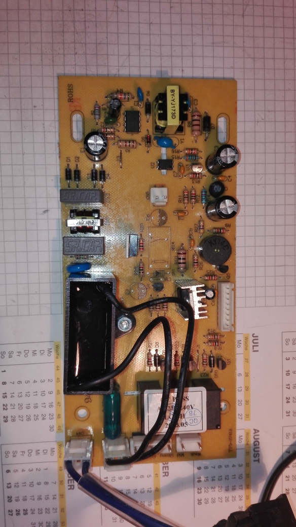

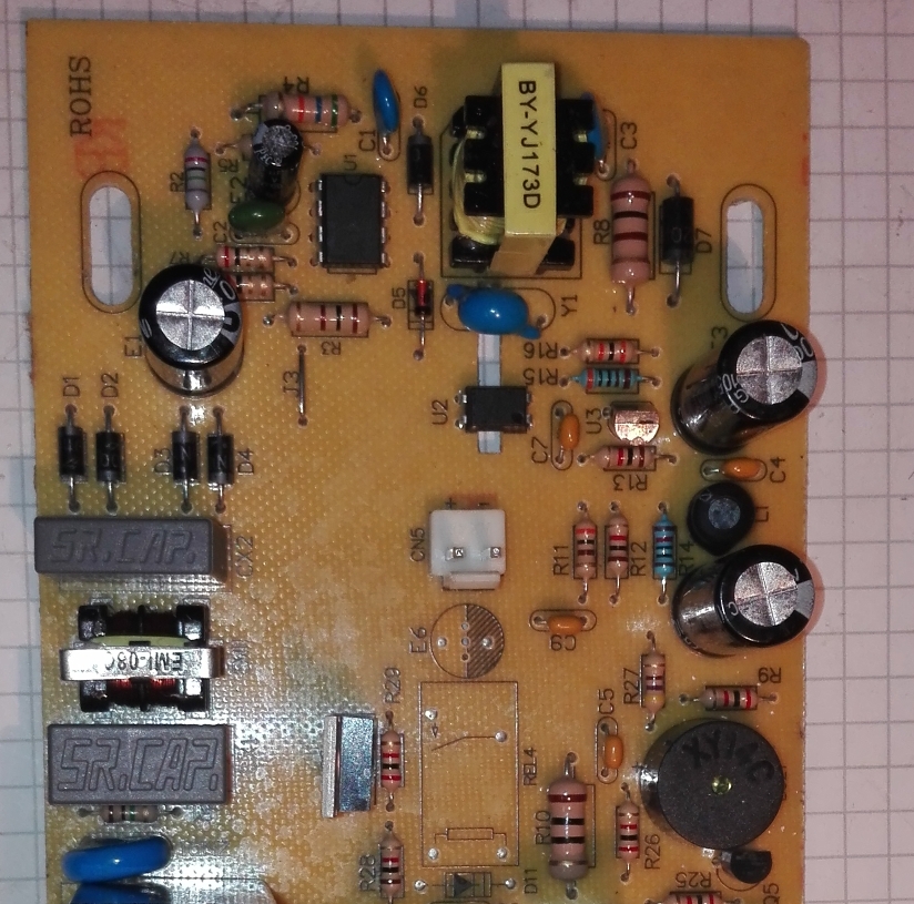

OP #4809101
Mit FB Elko meinte ich egtl den, der an dem Feedback Pin sitzt, ist aber
nicht der Fall. Dieser sitzt natürlich an VDD, hat 10µF und wurde schon
(erfolglos) getauscht.
Ein größeres Foto vom NT-Bereich habe ich angehangen. Auf der Rückseite
ist nichts, Platine ist nur einsetig bestückt. Möchtest du trotzdem ein
Bild bzgl. der Leiterbahnen?
Scope werde ich heute Abend mal an den GR hängen.

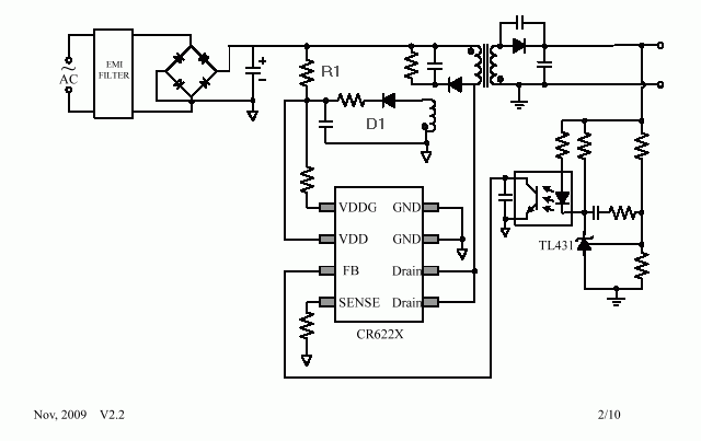

Im Anhang habe ich mal die Grundapplikation aus dem Datenblatt mit 2
Bezeichnungen versehen.
R1 ist der Starter. Er sollte ziemlich hochohmig sein und für die ersten
paar Zyklen den CR versorgen. Nach dem Anschalten wird also der Elko
langsam über ihn geladen und sobald die Startspannung erreicht ist,
zündet der Chip.
Die Hilfswicklung übernimmt dann über D1 die Speisung an VDD.
Es ist gar nicht so selten, das R1 offen ist. Das kommt, weil viele
Konstrukteure die 325V auf einen einzigen Widerstand geben, anstatt sie
auf 2 oder 3 Stück zu verteilen. 300V verträgt nicht jeder
Einzelwiderstand.

OP #4810705
Vielen Dank Matthias und  Homo Habilis.
Wieder viel dazu gelernt und einige "Denkfehler" beseitigt.
Da der Anlaufwiderstand in der Schaltung auch im MOhm Bereich lag, war
dieser für mich erstmal iO und ich habe ihn nicht näher betrachtet. Dies
hat sich aber als Fehler rausgestellt, denn genau dieser ist kaputt.
Da ihr ja beide schon gesagt habt, dass es am AnlaufR liegen muss habe
ich diesen mal eben ausgelötet und siehe da er ist komplett hochomig.
Durch einen 1,8MOhm ersetzt (habe keinen 2MOhm da) und siehe da das NT
läuft wieder sauber an.
Bei der nächsten Bestellung werde ich auch einen R mit passender
Spannungsfestigkeit mitbestellten.
Eine abschließende Frage. Aus meiner Sicht macht 1,8M oder 2,0M keinen
Unterschied, lediglich die Zeitkonstante des Anlaufs verändert sich
minimal. Korrekt?

Im Datenblatt des controllers findet sich der Startstrom, üblicherweise
zwischen 50 und 200uA. Nun kannst Du die für minimale anzunehmnede
Zwischenkreisspannung den max Startwiderstand berechnen.
