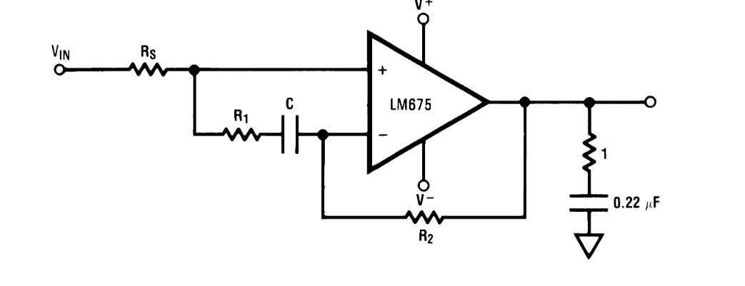

ich möchte mit dem Leistungs OPV LM675 einen DC Motor ansteuern. Dazu
habe ich den OPV als Buffer(Verstärkung 1) beschalten:
Nun lege ich an den Eingang der Schaltung eine Steuerspannung von +-10V
an sodass der Motor auch +-10V sieht und vom OPV mit ca. 2,3A bestromt
wird.
Die Beschaltung habe ich euch angefügt. Rs=100k R1=1k R2=100k C=0,22u
Nun zu meiner Frage:
Wenn ich die OPV Schaltung in Betrieb habe wird ein Messsignal, welches
ich nebenan messe, gestört. D.h. es treten peaks auf.
Schalte ich die den OPV jedoch auch, ist mein Messsignal sauber.
Woran könnte das liegen? Welche Zusatzbeschaltung könnte noch ich in
meiner Verstärkerschaltung hinzufügen?

kommen die Störungen wirklich vom OPV oder nicht vielleicht eher vom
Bürstenfeuer des Motors? Oder anders gefragt: sind die Störungen auch
da, wenn der OPV läuft, aber kein Motor dran hängt?

Der Motor könnte zur Entstörung einen Kondensator enthalten, der ggf.
den OP zu sehr belastet. Ein RL-Filter am OP-Ausgang könnte da helfen.
Auch ein Kondensator in der Rückkopplung könnte helfen - so ganz hohe
Frequenzen muss der Motor ja eher nicht sehen.

Ich habe testweise den Motor direkt aus einer Spannungsquelle versorgt
und nicht über den OPV. Es stellte sich heraus, dass das Messsignal
sauber und ohne peaks war. Somit habe ich den Motor ausgeschlossen als
Störquelle
> ggf.
soll das ein RL-Tiefpass filter sein? ich habe ja bereits einen
RC-Tiefpass am Ausgang des OPV´s
Der Kondensator im Rückzweig muss dann parallel sein, um die Verstärkung
von höheren Frequenzen herabzusetzen?
Ich möchte noch erwähnen das die Peaks im Messsignal beim umpolen des
Motors(Wechsel der Drehrichtung) am größten sind

Die beiden Ergebnisse widersprechen sich ein bischen. Simulier mal den
Motor, indem du nen Widerstand anstelle des Motors einfügst.

Das stimmt. Was ich gemeint habe ist folgendes:
Der Motor alleine(d.h. ohne OPV Schaltung) erzeugt keine Störungen.
In Kombination jedoch (Motor und OPV) treten Störungen auf. Und diese
Störungen sind beim umpolen umso größer.
Ich werdem mal den Motor abklemmen und stattdessen einen
Leistungswiderstand einfügen wie du gemeint hast und schauen ob nur die
OPV Schaltung alleine die Störungen auch verursacht

Der RL Filter ist mehr eine Bedämpfte Induktvität, also etwa 4 Ohm und
vielleicht 1 µH parallel, zwischen den OPV und den Motor. Der Hauptstrom
fließt durch die Induktivität, der Widerstand dämpft eine mögliche
Resonanz.
Die Kapazitive Rückkopplung parallel zum Widerstand - eher den
Kondensator direkt von OP Ausgang und den Widerstand von hinter der
Induktivität, falls es auf Präzision ankommt (solle hier eher nicht so
wichtig sein).
Gast #4809661
ok ich habe die Schaltung einmal ergänzt und ausprobiert. Siehe da die
Störungen sind fast verschwunden. Das ist super.
Sie treten nur noch ab und zu minimal auf.
Könnte ich vllt den parallelen Kondensator in der Rückkopplung vom OPV
erhöhen? (aktuell ist liegt dieser bei 10nF)
