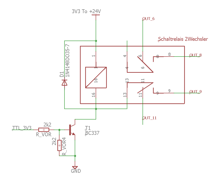

ich möchte mit einem MCT ein 24V Relais ein- und ausschalten. Dafür
nehme ich einen TTL Ausgang und verstärke den Strom mit einem BC337
Transistor.
Was mir fehlt ist die 24V Versorgung. Was gibt es für Möglichkeiten um
die 3,3V vom Board auf 24V zu wandeln? Reicht ein einfacher
Operationsverstärker, den ich so verschalte, dass eine Verstärkung von
ca. 7 eintritt? Muss ich dabei etwas beachten?
Außerdem: ist es ratsam die Verbraucher, die vom Relais geschaltet
werden, mit dem Kollektorstrom des Transistors zu versorgen, oder
sollten die ehr vom OPV gespeist werden? Eins von beiden muss ja dann
danach ausgelegt werden :)
Nach meiner Vorstellung müsste das wie im Bild ausschauen (noch ohne
OPV)
Danke vorab :-)

Wenn du den OPV mit 24V versorgst, dann ja.
Verstehe ich nicht. Der Kollektorstrom eines Transistors in
Emitterschaltung geht nach Masse. Und warum sollten die Verbraucher nach
dem Relais irgendwas mit der Relaisansteuerung zu tun haben, der Zweck
eines Relais ist es, dass das völlig getrennt voneinander bleiben kann.
Zu deiner eigentlichen Frage: Wenn du 3V3 hast und 24V brauchst, musst
du entweder noch ne Spannungsversorgung 24V dazunehmen (Akku, Netz,
Solar, Affenkraft) oder nen Step-Up Wandler verbauen.

Geht im Prinzip. Den unteren Widerstand RVOR4 würde ich auf 50k setzen,
der soll nur den Transistor zu halten, wenn nichts angeschlossen ist.
Mit 2k2 "klaut" der unnötig Basisstrom weg.
Das gibt dann nehr als den achtfachen Strom auf der 3,3V-Leitung, ob Du
den verfügbar hast?
Nein. Wandeln heißt Schaltreger, in dem Falle Boostkonverter oder bei
den chinesischen Übersetzungsautomaten Hochsetzsteller.

eigenes Netzteil mit 24V dafür. Aus diesem könntest Du mit einem
Schaltregler (Buck bzw. Tiefsetzsteller) Deine 3,3V erzeugen. Umgekehrt,
vergiss es ganz schnell, der Strom wird unhandlich.
Ich habe es bereits angerissen: Wenn Du aus 3,3V auf 24V wandeln willst,
ist das Faktor sieben. Dazu den Wirkungsgrad des Wandlers, gäbe das um
170mA Strom für ein LED-Segment.

Schaltrelais mitbringt. Das Schaltrelais soll mit einem TTL Signal bei
High eingeschaltet werden. Am Schaltkontakt soll ein 24V Verbraucher
hängen.
Das WiFi Shield versorgt die Zweitplatine mit 3,3V & 5V
Gast #4808450
Robert W. schrieb:
> eigentlich meinte ich damit Mikrocomputertechnik und dachte MCT wäre
> eine gängige Abkürzung für Boards mit Steuer und Kommunikationseinheiten
Abkürzungen sind Mist, wenn sie nicht eindeutig klar sind. Schreibe
"Mikrocontroller" oder "µC", dann ist es klar.
Wenn Du 5 Volt hast, verwende ein 5V-Relais, mit dessen Ausgang kannst
Du irgendwas schalten.
