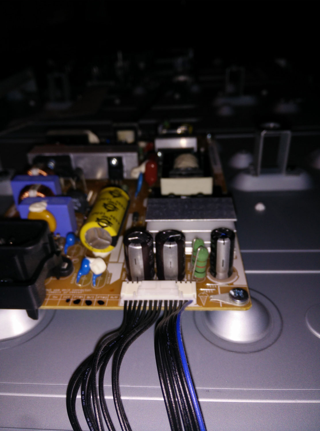

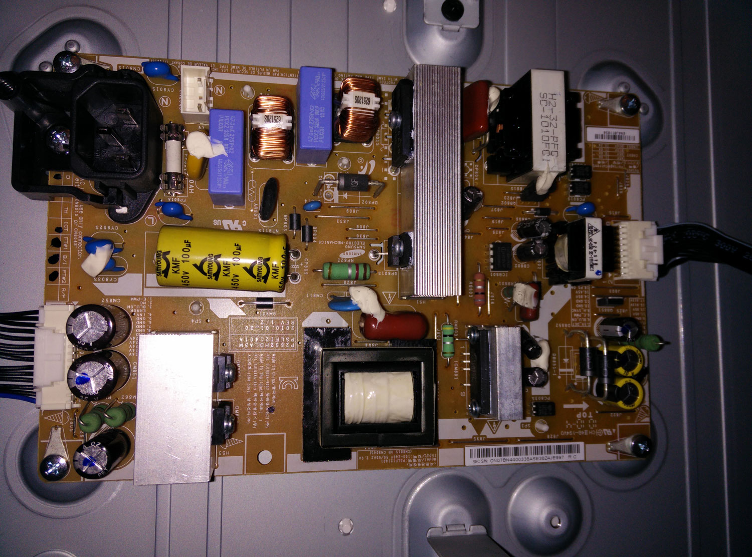

habe einen Samsung-TV, der schon seit einiger Zeit beim Einschalten
Probleme macht. Jetzt scheint er sich endgültig verabschiedet zu haben.
Beim Versuch anzuschalten, geht die Power-LED ständig an und aus.
Zwischendrin kam mal kurz ein Bild.
Alles in allem sieht es für mich stark danach aus, dass etwas mit der
Stromversorgung kaputt ist, Signalprozessor und Display aber noch
korrekt arbeiten. Habe gelesen, dass die Elkos in etwa 90% der Fälle für
solche Probleme verantwortlich sind.

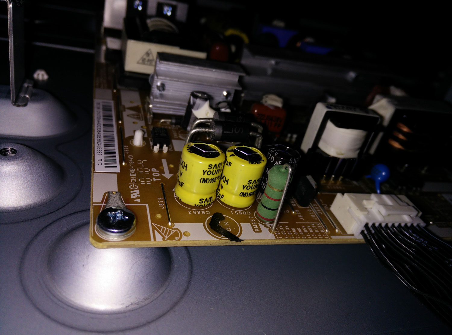

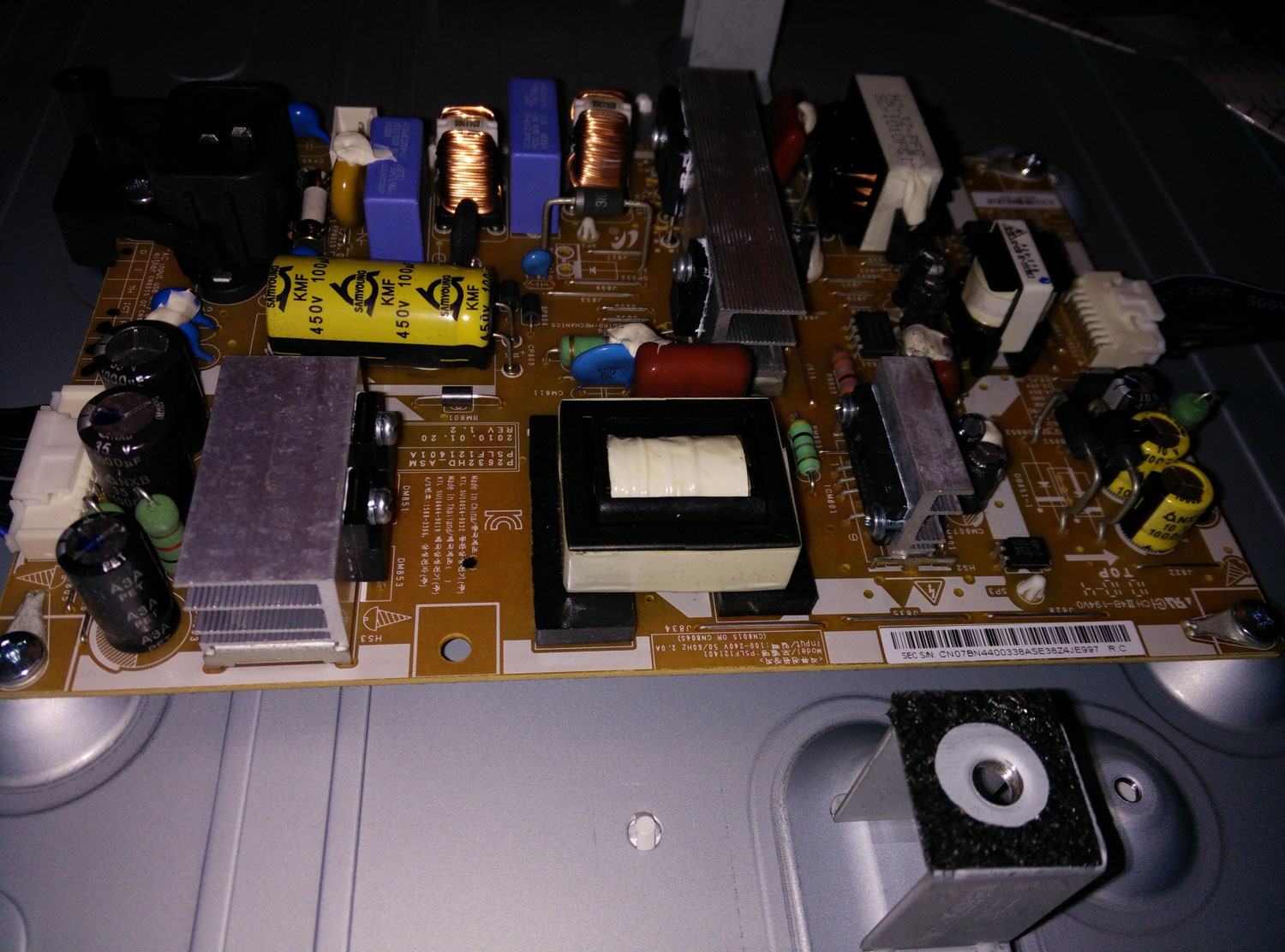

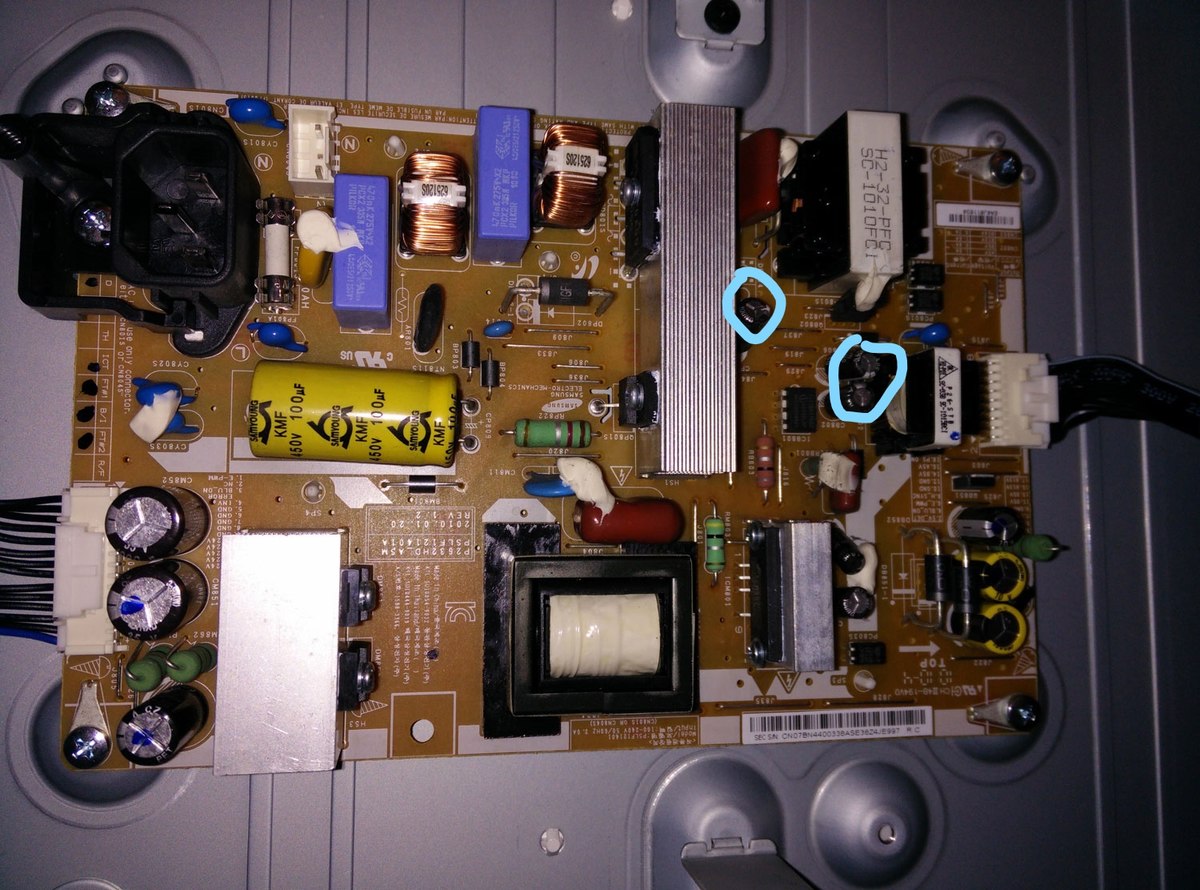

Würde sie gerne austauschen, aber mir fehlt der Blick für kaputte
Kondensatoren. So richtig gewölbt ist keiner auf der Platine. Könnt ihr
bitte einen Blick auf die Bilder werfen und mir sagen, ob euch etwas
verdächtig vorkommt? Könnten die blauen Farbflecken ein Indikator für
einen kaputten Kondensator sein?
Besten Dank & viele Grüße
Holger
P.S.: Sorry für die bescheidene Bildqualität!
Gast #4808521
Die "blauen Flecken" sind mit einem Marker draufgemacht worden ;)
Um die zu messen kannst die Elkos ausloeten und mit einem ESR Meter
durchmessen.
Alternativ ist es auch OK die Elkos gleich auszutauschen weil der
Aufwand zu den Kosten oft nicht Verhaeltnis ist IMHO
Egal fuer welchen Weg du dich entscheidest, versuche die richtigen Elkos
einzubauen, .d.h. low ESR Elkos nur durch solche ersetzen usw.
Bei der max. Temperatur kannst du hoeher gehen, aber der Rest sollte
identisch sein soweit wie moeglich.
Gast #4808540
> Kondensatoren.
Das erkennt man auch nicht mit den Augen. Von wenigen Extremfaellen mal
abgesehen. Und es ist auch bedenklich das sich ploetzlich jeder
Gelegenheitsbastler berufen fuehlt in Schaltnetzteilen rumzufummeln.
Was du allerdings wissen solltest, der dicke gelbe Elko kann dich auch
noch viele Minuten nach dem abschalten umbringen. Ist dir das klar?
Andererseits haben gerade diese Samsungnetzteile und die dort verbauten
KMF wirklich nicht den besten Ruf. Daher einfach alles austauschen was
nach Elko aussieht. Allerdings wie dir schon jemand sagte, durch die
richtigen Typen. Sonst knallt es 1h nach dem naechsten einschalten.
Olaf
Gast #4808542
Was bei meinem Samsung Netzteil kaputt war, war die Schaltung die dafür
sorgt, dass die primärspannung über einem gewissen Spannunglevel lag und
dann das Schaltnetzteil aktiviert.
Hier wurde eine Spannungsreferenz als Komparator genutzt mit einem sehr
hochohmigen Spannungsteiler mit kaskadieren Widerständen eingesetzt.
Ohne Samsung was böses zu unterstellen: Der leakagestrom des Komparator
ist über die Jahre minimal größer geworden, sodass der Spannungsteiler
verkehrt dimensioniert war und ca. 5V mehr notwendig wahren um ihn zu
triggern.
Die pragmatische Lösung: einen Widerstand anders dimensioniert um die
Schwelle 5v abzusenken. Jetzt läuft das Ding seit einem Jahr wieder ohne
Probleme.
Gast #4808549
Ich habe mal bei einem Samsung Display sämtliche Elkos ersetzt. Danach
lief der Monitor auch wieder normal. Die Elkos selber zeigten keine
optischen Schäden an, es war nichts ausgebeult oder aufgerissen.
Durchgemessen habe ich die alten aber auch nicht. War mir egal,
hauptsache das Ding lief wieder.
Für dem Monitor (225B) gab es sogar Sets mit allen Elkos bei
Elektronikversendern.

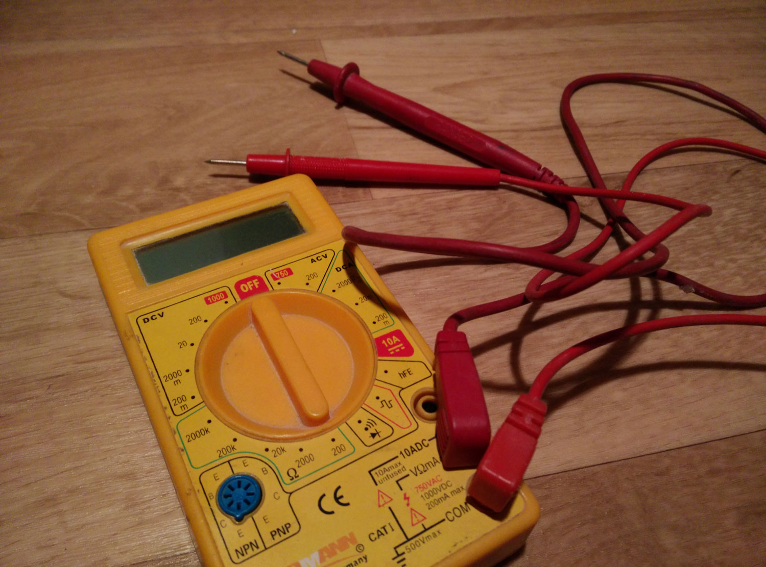

Gast #4809731
Danke für die jüngsten Tipps!
oszi40 schrieb:
> kannnichtloeten schrieb:
>> davon aus, dass er sich mittlerweile vollständig entladen hat
> Trotzdem Vorsicht!Dicker Entladewiderstand 10k kann die Wartezeit
> verkürzen.
Kann ich die eventuelle Restspannung, die am 450V-Kondensator anliegt
mit einem einfachen Multimeter messen oder wird das gegrillt?
Gast #4815308
Servus, wollte noch Rückmeldung geben. Hab ein gebrauchtes Netzteilboard
bei eBay für knapp 30€ erstanden und eingebaut. TV läuft wieder. Danke
für eure Hilfe und schönes Wochenende! :)
