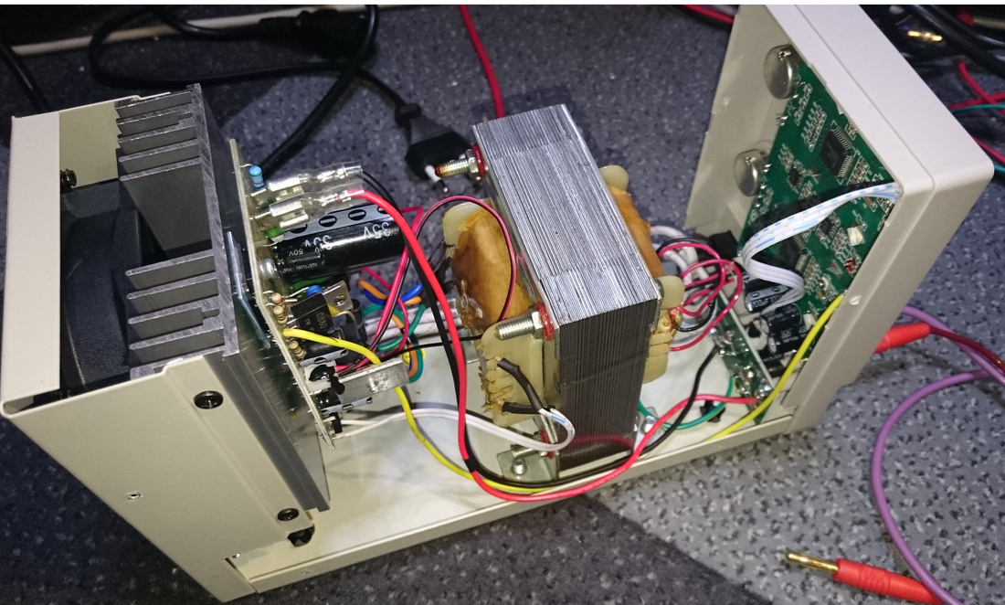

Das Netzteil ist wirklich sehr schön klein und hat einen ziemlich großen
Trafo eingebaut. (S.Bild.) Das ist  eine ungünstige Konstellation und
wegen dem kleinen Abstand zum Gehäuse hört man ein deutliches 50Hz
Brummen.
Ähnlich, aber ein klein wenig lauter als meine 58W Leuchtstoffröhre. Für
Geräuschüberempfindliche ist das Netzteil vermutlich nicht das Richtige.
Es wird besser, wenn man mittig gegen das Gehäuse drückt und damit
dämpft. Bei meinem Voltcraft 3002 hört man dagegen nichts.
