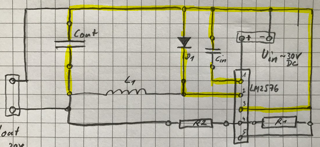

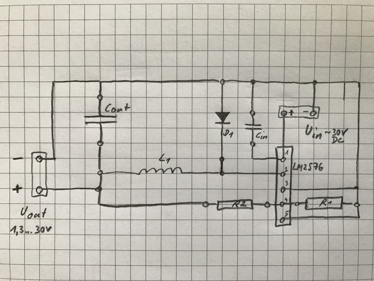

von Günter P. (guntron)
So habe ich es aufgebaut.
Das ist 1:1 die Leitungsführung auf der Lochraster Platine.
Und was hat das mit dem Layoutvorschlag im Datenblatt zu tun?
(mal davon abgesehen, dass der auch recht kreativ ausgeführt ist...)
Das die Spannung am Feedback Pin nicht viel mit der Spannung an der
Ausgangsklemme zu tun hat, ist da klar...
Danke für den Verbesserungsvorschlag.
In einfachen Worten: für den Schaltregler ist die Welt in Ordnung, wenn
er zwischen seinem Massepin und seinem Feedback-Eingang zum richtigen
Zeitpunkt die gewünschte Spannung misst. Wenn du deine Masse an der
Versorgungsklemme anschließt, und dann den Feedback-Eingang misst, dann
ist das nicht das, was der Schaltregler tut.
Mein Vorschlag: miss mal
1. im Fehlerfall die Spannung direkt zwischen Pin 3 und 4 am
Schaltregler
2. im Fehlerfall die Spannung zwischen der Masseklemme und dem Pin 3 am
Schaltregler (dort müssten ja theoretisch genau 0V herauskommen)

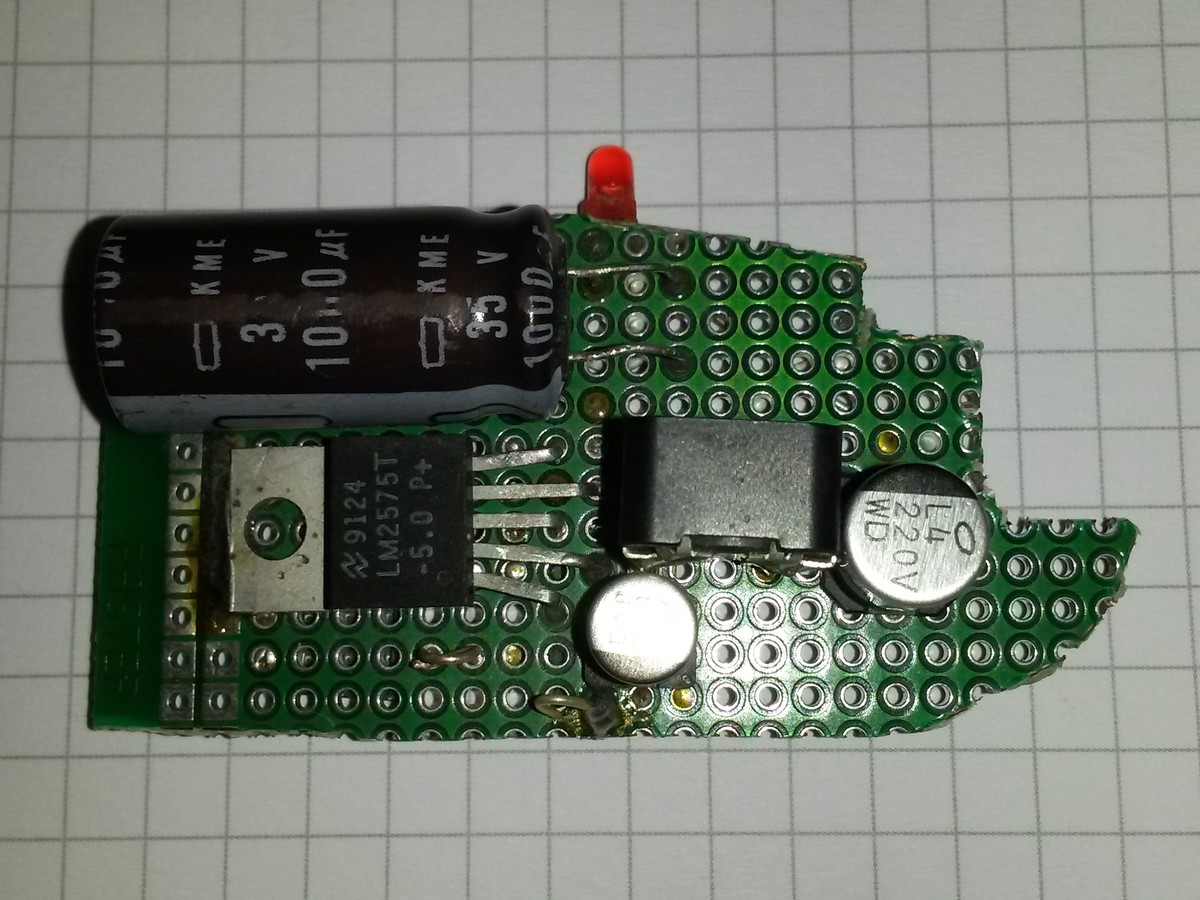

Na herzlichen Glückwunsch, falscher geht es kaum.
Deine Messungen sind total für die Katz, weil du an jedem GND Punkt eine
andere überlagerte Wechselspannung hast. Die kann ein gewöhnliches
Multimeter nicht sinnvoll anzeigen.
Ein Oszilloskop würde Dir schön anzeigen, wie falsch die Schaltung
funktioniert.
Halte dich an die Hinweise im Datenblatt zum Layout, dann funktioniert
es auch. Das ist auch mit Lochraster problemlos machbar.
Du meinst also diese "Sternverdrahtung" zu nur einem MassePunkt?
Oder wo genau liegt der Hund begraben?
So ganz verstehe ich es nicht. Ist das Problem nun die "verschiedenen"
Massepunkte, oder wie?

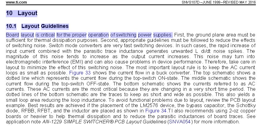

Datenblatt, Seite 21. Die dick markierten Verbindungen sollen so kurz
wie möglich gehalten werden. Bei dir sind sie unnötig lang gezogen,
obwohl es auch deutlich kürzer gehen würde.

Beitrag "Re: Spannung am LM2576"
Figure 32 gibt z.B. erste Hinweise über die richtige Verdrahtung.
Und nimm bitte schön dicken Draht, z.B. 1,5mm Kupfer.
MfG

Bau die Teile so ein, dass die von den in Deiner Skizze gelb markierten
Leitungen umschlossene Fläche minimal wird. In dem angehängten Beispiel
sitzt die Diode auf der Rückseite.

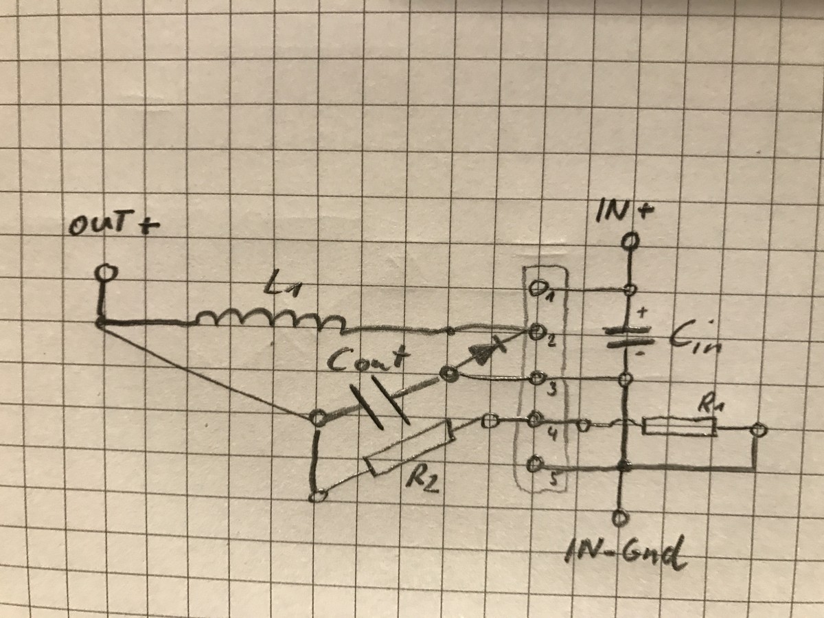

Jetzt habe ich nochmal geschaut, die Teile möglichst nahe zusammen zu
bringen. Neu aufgebaut und siehe da... Es ist exakt der gleiche
Spannungsabfall wie vorher und wie bei all meinen anderen Aufbauten.
U_Leerlauf = 20,00 V, U_Last = 19,49 V
Woran kann das denn jetzt noch liegen,langsam bin ich ratlos...
