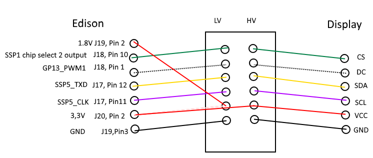

Hi!
Ich habe ein Problem mit einem Level Shifter
(https://www.adafruit.com/products/757). Diseser sitzt zwischen den
GPIO's eines Intel Edison (1.8V) und den Pins eines Oled Display
(http://www.ebay.de/itm/OLED-color-Display-6500-RGB-farben-3-3v-5v-Serial-SPI-96-64px-fuer-Arduino-Uno-R3-/172281216147)
mit einem Solomon Systech SSD1331.
Das Display zeigt aber nichts an. Die Beschaltung hab ich wie im Bild im
Anhang vorgenommen. Wenn der C++ Code ausgeführt wird, zeigen SDA und
SCL nur Signale um die 1.8V an. Es scheint also so zu sein, dass diese
nicht geshiftet werden
Hat jemand eine Ahnung warum das so ist? Bzw. warum das Display sonst
noch nicht ansprechen könnte?
Gruß und Danke!
Christoph

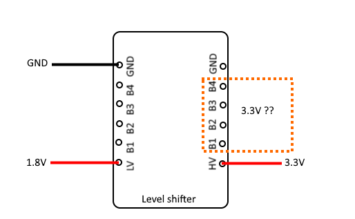

EDIT:
Mir ist gerade noch was komisches aufgefallen. Ich vermute ich habe die
Funktion eines Levelshifters noch nicht so ganz verstanden. Ich habe den
Shifter mal wie im 2. Bild verschalt und mal die Kontakte auf der
rechten Seite gemessen. Dortliegt überall 3.3 V an. Wieso ist das so,
wenn die Kontakte links in der Luft hängen?

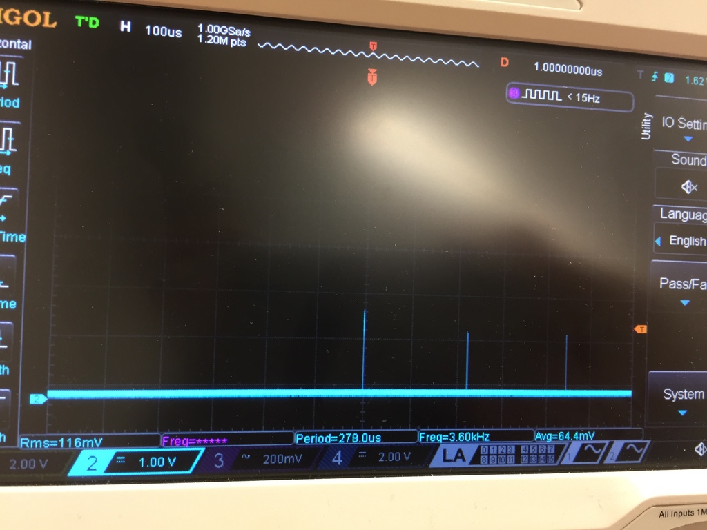

> Wenn der C++ Code ausgeführt wird, zeigen SDA und SCL nur Signale um
> die 1.8V an.
Mit welchem Messgerät? Wenn du mit einem Multimeter an einem aktiven
logischen Signal misst, dann kann alles zwischen Vcc und GND
herauskommen. Wenn weder das eine noch das andere herausommt, dann
ändert sich das Signal...
Oder andersrum: für dynamische Signale eignet sich nur ein
Oszilloskop!

> Wieso ist das so, wenn die Kontakte links in der Luft hängen?
Weil dort Pullups verbaut sind...
Welchen Pegel hast du in diesem Fall auf der linken Seite? 1,8V?
Dann passt alles: high-->high
Und wenn du jetzt eine Seite auf GND ziehst und die andere geht mit,
dann ist das auch ok: low-->low
Helmut -. schrieb:
> Sollten die beiden Grounds nicht miteinander verbunden werden?
Das macht die Leiterplatte...

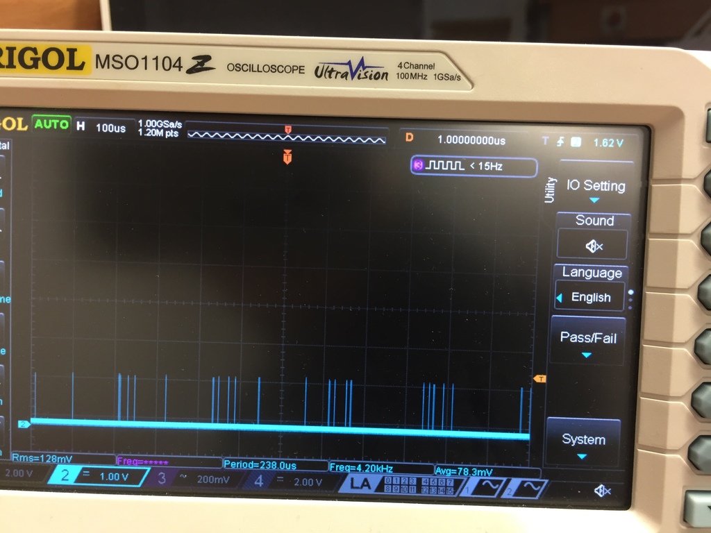

Lothar M. schrieb:
> Mit welchem Messgerät? Für dynamische signale eignet sich nur ein
> Oszilloskop!
Ja. Habe mit einem Oszilloskop gemessen. Ich hänge Bilder von den
Messungen von SDL und SDA mal an.
Ja. Auf B1-B4 liegen auf der Low Seite 1.8V an.
> Und wenn du jetzt eine Seite auf GND ziehst und die andere geht mit.
Ja. Auch das passiert so. Wenn ich GND_low mit B1_low verbinde, geht
B1_high auf 0V.

Dann versteh ich nicht wo das Problem liegt. Wieso zeigen die Ausschläge
auf der rechten Seite dann Spitzen bei 1.8V an?
Das Display braucht ja 3.3V Signale. Ich denke das kann so auch nicht
funfktionieren. Aber warum ist das so? Zu schnelle Schaltwechsel?

> Weil die Bx über Pullup-Widerstände mit HV verbunden sind.
> Schau dir mal den Schaltplan an.
Ok danke. Das hab ich verstanden.
