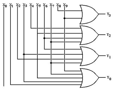

Bin grad hier noch auf eine Lösung mit or-gattern gestossen:
http://www.electronics-tutorials.ws/combination/comb_4.html

eine Auswahlmöglichkeit mit ODER-Gattern erlickt.
Habe vorher ein paar ODER-Gatter mit 4 Eingängen organisiert. Werde
versuchen, diese Logik mit der Tastenwahl mit diesen ODER-Gattern zu
lösen.

von Juerg F. (juerg_f)
Warum kann ich Dir sagen. Es ist so, dass ich Einleitend zwar von einem
Multiplexer mit 8 Ausgängen gesprochen habe (Einfachheitshalber).
Jedoch wird mein Step Sequencer doch noch etwas aufwändiger. Ich
beschalte 2 Multiplexer mit total 16 Steps.
Also muss ich eigentlich ein 4bit Encoder bauen. Dies gibt dann nochmals
einige Dioden mehr.
Und da mein Elektronikfachhändler schön auf meinem Arbeitsweg liegt ist
es kein Problem die Teile zu organisieren. Jetzt sind mal 10 Stück bei
mir auf dem Tisch... ;-)
Ich wusste am Anfang halt nicht, noch was ich überhaupt googeln soll.
Jetzt ist mir klar geworden, dass das Zauberwort Encoder heisst! :-)

Hm, ob das mit einfachem ODER funktioniert? Das Signal vom Zähler und
vom Tastenencoder verODERt gibt alles, nur nicht den gewünschten
Ausgang. Oder übersehe ich gerade etwas?
