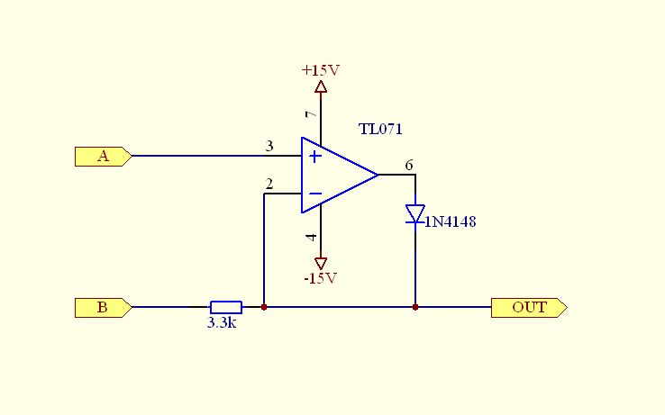

Hallo Leute,
weiß zufällig jemand, wie ich mit OPVs folgende Funktion möglichst
einfach realisieren kann?
if (A > B) then
  ergebnis = A
else
  ergebnis = B
A und B sind zwei Spannungen und die Spannung am Ausgang soll die
größere von beiden sein. Ist bestimmt ganz einfach, aber ich komm nicht
drauf.
Vielen Dank für Eure Bemühungen.

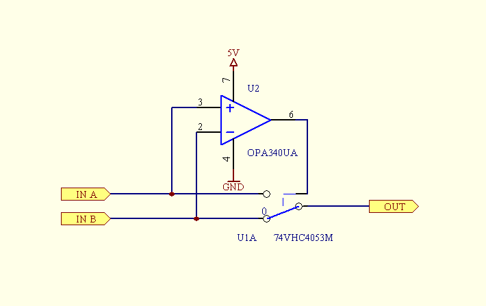

Gast #310608
Die Spannungen liegen im Bereich von -10V bis +10V. Die Schaltung mit
dem Analogmultiplexer gefällt mir nicht ganz so. Der Schaltkreis passt
sozusagen schlecht in die Schaltung.

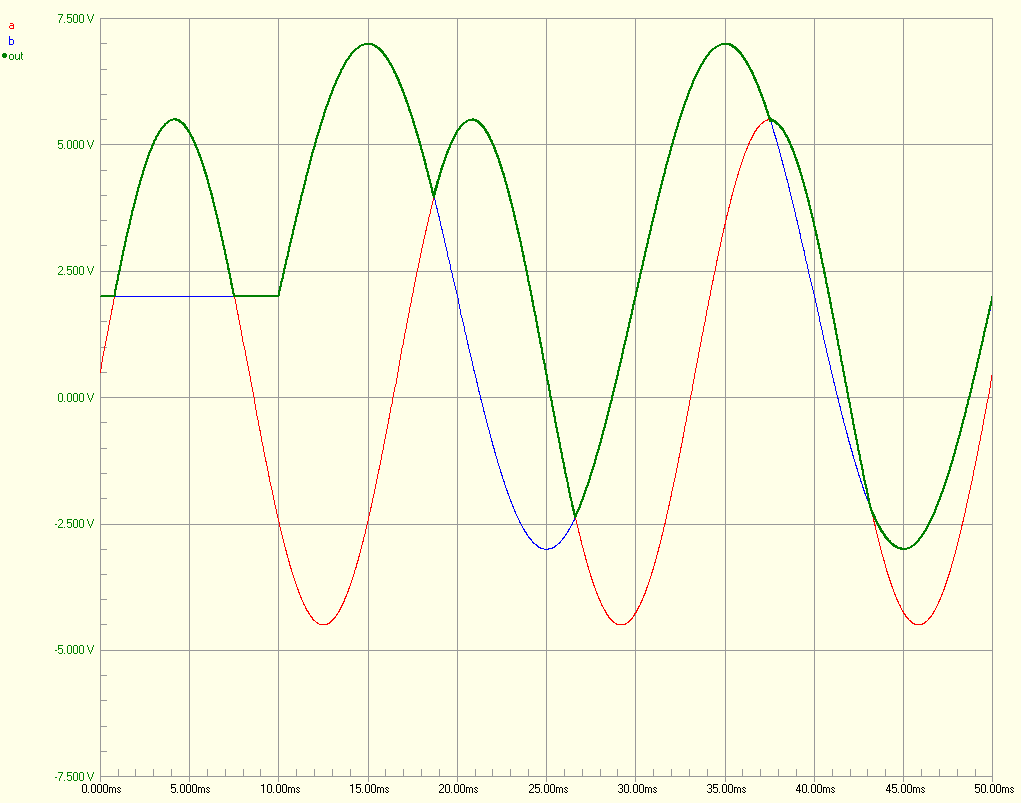

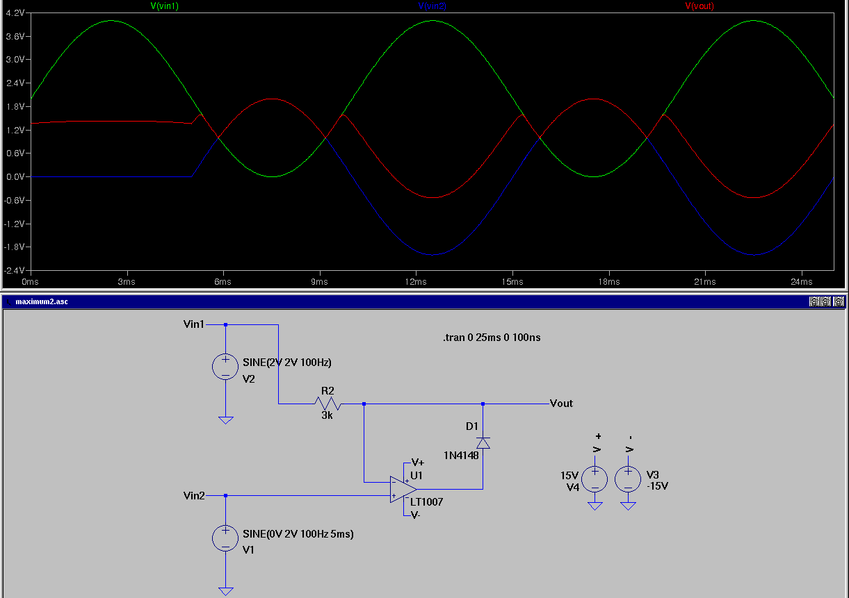

Gast #310614
@bri: Keine Angst, ich mach mir keine Sorgen ;-)
Aber meine anfängliche Vermutung, dass es auch ohne Analogschalter
gehen würde, hat andi ja bestätigt (obwohl ich noch nicht überprüft
habe, ob seine Schaltung wirklich funktioniert.. Kannst du ja selbst
machen, dauert mit LTSpice nicht mehr als 10 Minuten, und du musst
nicht auf die Lieferung von Reichelt warten oder gar Lötzinnklekse in
den Teppich machen)

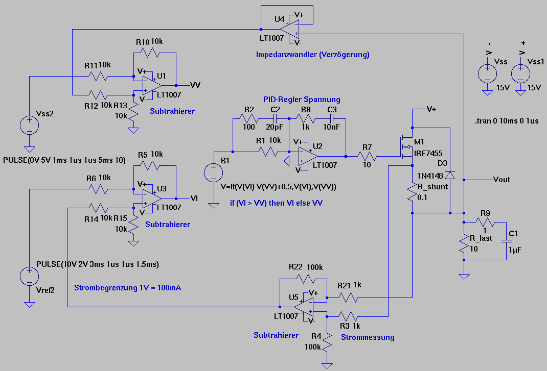

Gast #310615
Ich benötige die Schaltung für eine Strom- und Spannungsregelung für ein
Labornetzteil. (siehe Anhang) Im Moment habe ich das Verhalten über die
Spannungsquelle B1 simuliert. (Die Standardschaltung aus dem
Tietze/Schenk will ich nicht verwenden, weil es bei der Stromregelung
einen großen Überschwinger gibt, da der OPV für die Stromregelung
solange die Stromregelung nicht eingreift in der Übersteuerung ist.)
Die Geschwindigkeit ist nach meiner Meinung nicht sehr kritisch,
solange das in der Regelung berücksichtig wird.
Gast #310621
Sers Leute,
falls nicht ganz so genau gewünscht, würde ich eine Oder-Verknüpfung
über zwei Dioden realisieren mit 100k oder 1M anschließend nach Masse.
Dabei hast du dann je nach Widerstand im Bereich mV Spannungsabfall
über die Diode.
