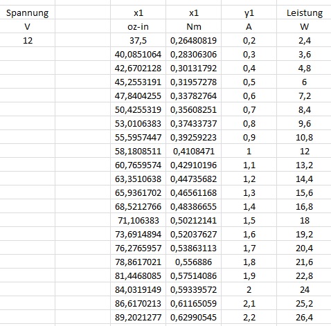

von Trueboon (Gast)
Clemens S. schrieb:
> Dieser Motor erfüllt deine Anforderungen nicht.
> M_nenn<M_nenn_soll
> sg
Stall Torque liegt bei 11,5 kgf-cm was 1,12 Nm beträgt.
Vorgegeben war:
> - Mindestens 0,7 Nm Stillstandmoment (stall), Drehmoment bei maximaler
> Drehzahl nicht unter 0,3 Nm
Rated load: 2.7 kgf-cm beträgt 0,26 Nm. Vorgabe war 0,3. Ist jetzt ein
kleiner Unterschied mit dem ich leben könnte, wenn alles andere stimmt.
Frage bleibt also bestehen: Wo soll die Grenze für den Strom gesetzt
werden damit er im blockiertem Zustand nicht durchbrennt?
Ich habe mal in Excel den Zusammenhang zwischen Drehmoment - Strom -
Leistung dargestellt, damit ihr euch vielleicht eine Rechnung sparen
könnt.
von Clemens S. (zoggl)
https://www.servocity.com/116-rpm-premium-planetary-gear-motor
Das ist der Motor. Da gibt es ein (bescheidenes) Datenblatt und einen
roten Hinweis.
=> Der Motor ist unpassend.
sg
