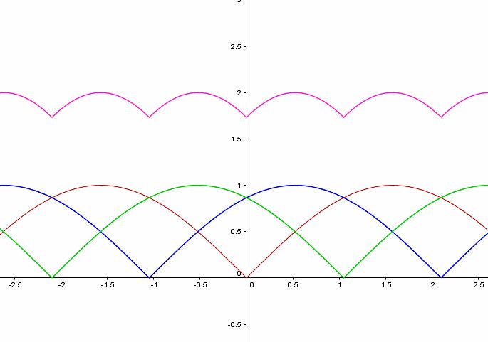

#4810802
Karl-alfred R. schrieb: > Aber was passiert an den Übergangsstellen zwischen zwei Hügeln? > Hier müsste ja die Stromstärke der vorhergehenden Phase schlagartig auf > Null fallen, während die Stromstärke der folgenden Phase schlagartig von > Null auf einen relativ hohen Wert steigen müsste. Hier hab ich mal drei gleichgerichtete Phasen (rot, grün, blau) aufgezeichnet. Und dazu die Summe der drei Spannungen (pink). Ich sehe hier nichts von "schlagartig auf Null" oder auch andersrum. Wie meinst du das? Die Summenspannung (pink) zeigt nur einen kleinen Ripple, weit entfernt von Null...
#4810817
asd schrieb: > Und dazu die Summe der drei Spannungen (pink). Ich sehe > hier nichts von "schlagartig auf Null" oder auch andersrum. dann zeichne mal den Strom auf jeder Phase ein.

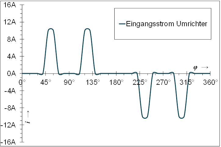

#4810830
Guten Abend, Das stimmt schon, zum Beispiel der eingangsstrom von Frequenzumrichter sieht typischerweise stark verzerrt gegenüber eines Sinuses aus. Es fliesst kurzfristig abwechseln hoher Strom in den einzelnen Phasen, die das Netz stark belasten können. Deshalb schaltet man bei größeren Leistungen auch Kommutierungsdrosseln vor. Schönen Abend noch

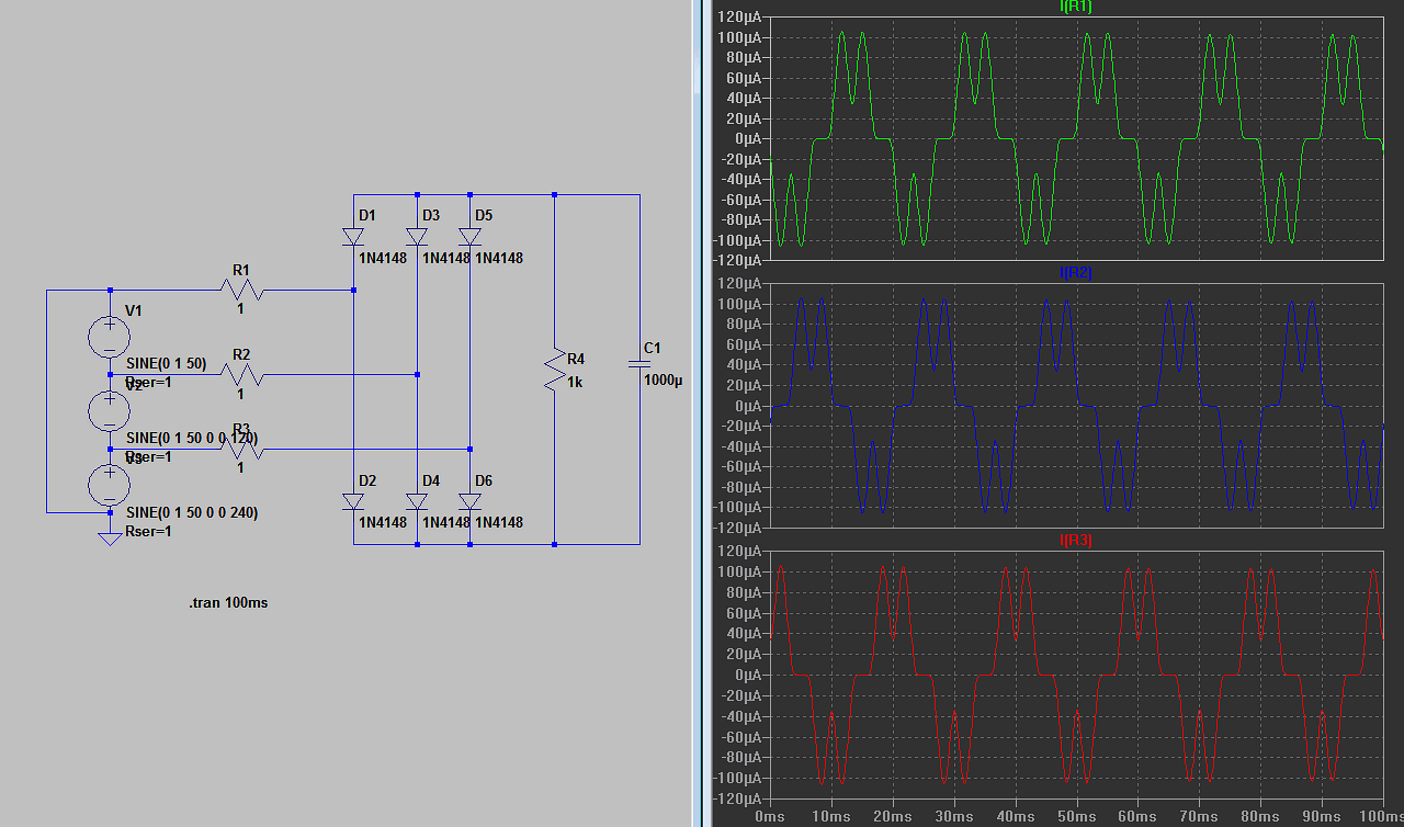

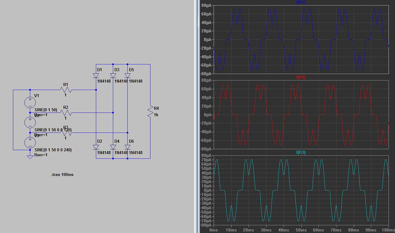

#4810860
Peter II schrieb: > asd schrieb: >> Und dazu die Summe der drei Spannungen (pink). Ich sehe >> hier nichts von "schlagartig auf Null" oder auch andersrum. > > dann zeichne mal den Strom auf jeder Phase ein. So sieht's aus.
#4810867
asd schrieb: > So sieht's aus. häng mal noch ein Kondensator parallel zu R4.

Peter II schrieb: > asd schrieb: >> So sieht's aus. > > häng mal noch ein Kondensator parallel zu R4.

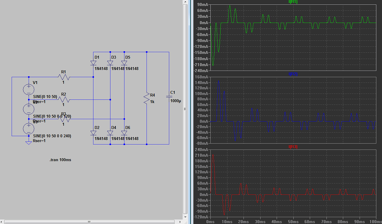

jetzt wäre es vielleicht noch eine gute Idee, die Spannung der drei Quellen etwas größer zu machen. Mit 1V Amplitude ist bei zwei Dioden in Serie nicht viel zu holen.
#4810905

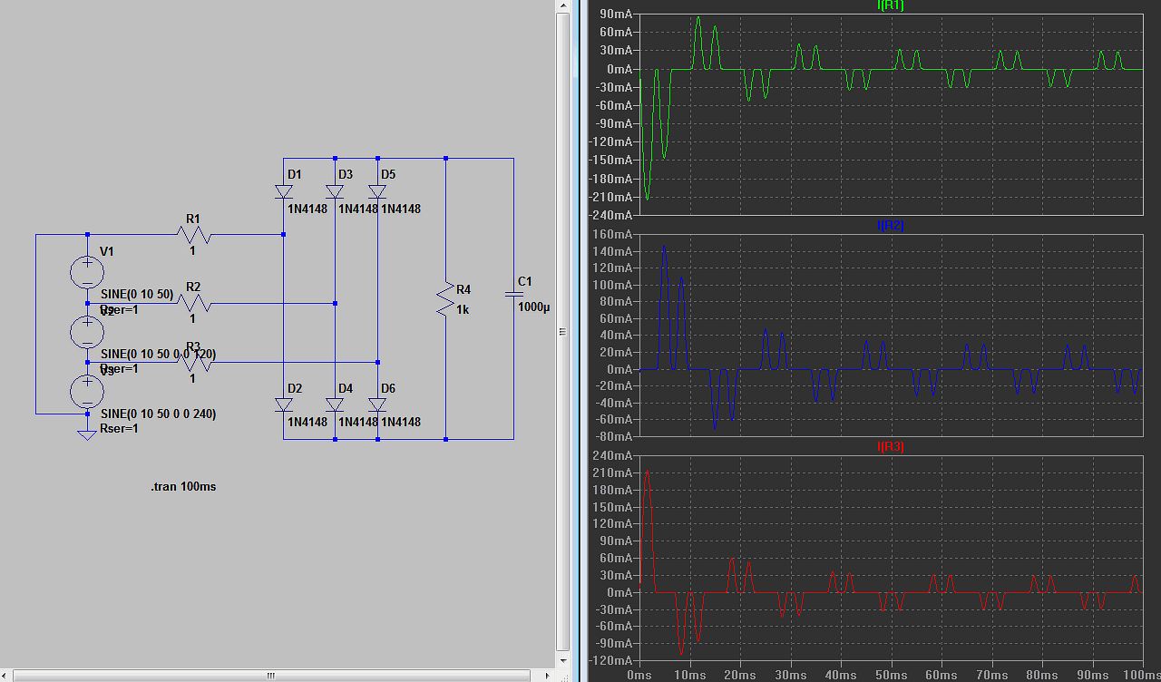

Graf Zahl schrieb: > Wenn jetzt der Kondensator grösser wird oder die Last kleiner, > fliesen > nur noch kurze Ladeströme, dazwischen fällt der Strom auf Null und der > Sinus der Phasenspannung verschwindet. Kondensator mit zehnfachem Wert (1000µ).
#4810908
Achim S. schrieb: > jetzt wäre es vielleicht noch eine gute Idee, die Spannung der > drei > Quellen etwas größer zu machen. Mit 1V Amplitude ist bei zwei Dioden in > Serie nicht viel zu holen. Stimmt, das hatte ich nicht bedacht. Jetzt sieht's schon anders aus.
@asd irgendwie sieht das immer noch nicht nach Sinus aus.
Karl-alfred R. schrieb: > irgendwie sieht das immer noch nicht nach Sinus aus. Es gibt überhaupt keinen Grund dafür, dass die Phasenströme sinusförmig sein sollten.

#4811456
Karl-alfred R. schrieb: > irgendwie sieht das immer noch nicht nach Sinus aus. Die Ströme sind ja auch nicht sinusförmig. @asd: Warum belastest du deine Gleichrichtung nicht mal. Im Leerlauf sieht man nicht viel. Karl-alfred R. schrieb: > Wir wissen ja, dass der Strom in Induktivitäten (wie z.B. hinter einem > 3-Phasen Generator oder Trafo sich nicht gerne schlagartig auf Null > reduzieren lässt. So groß sind die Induktivitäteneines Trafos nicht. Zumindest nicht die Streuinduktivität die hier maßgeblich ist, sondern nur die Hauptinduktivität. Schau dir mal ein Ersatzschaltbild eines Trafos mit realen Werten an.
